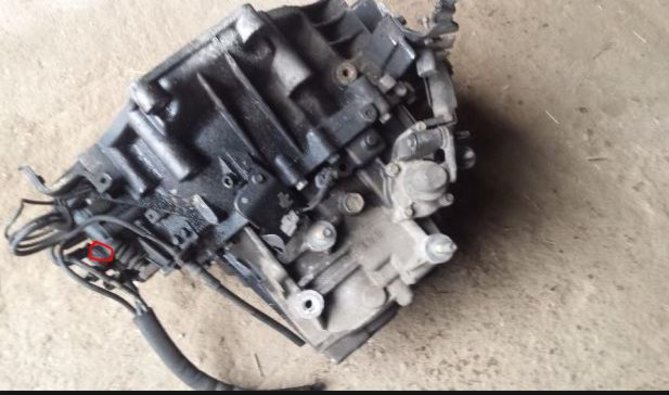

W którym miejscu jest dostep do zaworu aby wymienić płyn w wysprzęgliku? Obok? Jak on wygląda? Tam mnie jeszcze nie było

Dlatego wolałbym sam to zrobić na dzień dzisiejszy.Na skrzyni masz wysprzęglik, zaraz koło rurki która idzie do wysprzęglika masz odpowietrznik. Jeśli to nie pomoże to sprawdz śrubę o której wspomniałes.

Regulacja popychacza pomogła, odpowietrzenia jeszcze nie zrobiłem ze względu na stan pompki, którą po prostu od razu wymięnię. Biegi nie haczą w tej chwili na rozgrzanym silniku, podejrzewam, że po wymianie pompki twardość pedału sprzęgła zmięknie troszkę.
