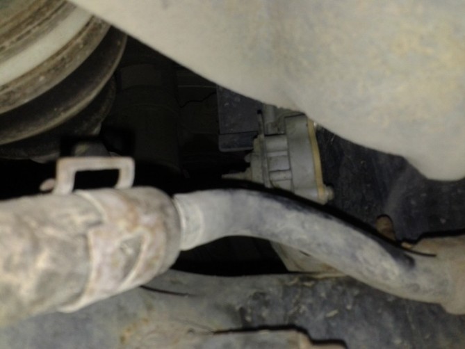

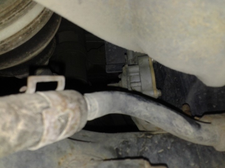

Postprzez Skwari » 24 mar 2014, 21:02
Koledzy a powiedzcie gdzie wtyczka od przedniego czujnika poziomu xenonów powinna być wpięta.
Dziś przy wymianie klocków zerknąłem głębiej, a tu wtyczka sobie wisi i powiewa....a lampy już od dłuższego czasu świecą przed zderzak :(
Pewnie któryś mechanik nabroił....a ja czytając posty że mazdy tak mają nie dochodziłem przyczyny...aż do dziś.
Będę wdzięczny za pomoc.
pozdr
Skwari
oto fotki wtyczki

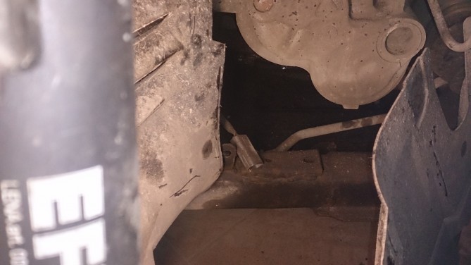

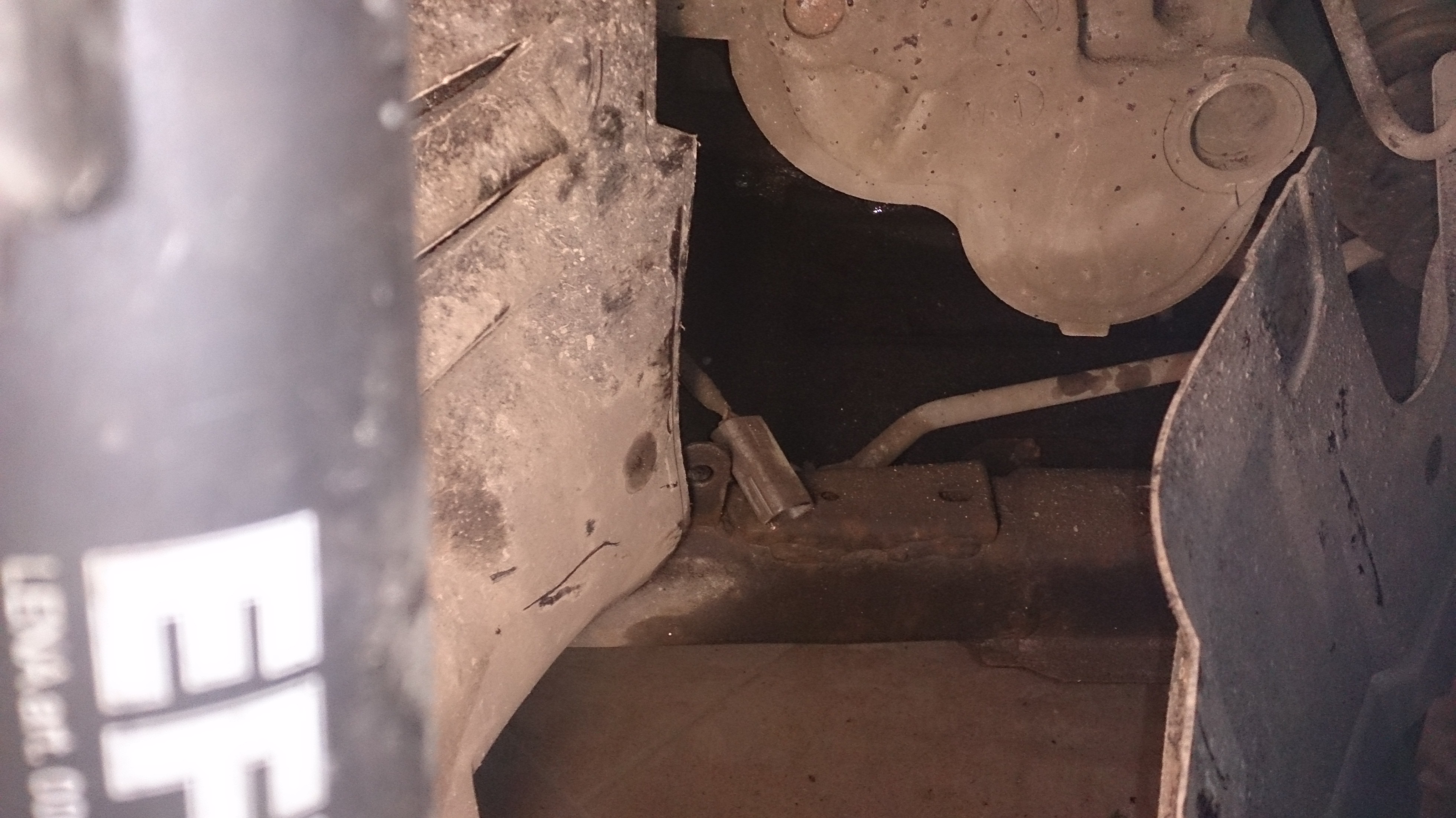

Postprzez staszek84 » 1 wrz 2014, 18:28
staszek84 napisał(a):Mam problem z zlokalizowaniem wtyczki biegnącej od czujnika poziomowania ksenonów Tył. Kabel powinien biec od czujnika ale nie mam pojęcia dokąd może ktoś już zakładał xenony i coś w tym temacie mi podpowie? Dziękuje za rzetelną pomoc.
może ktoś się znajdzie tak dobry i spojrzy pod własny samochód i coś podpowie:)?
staszek84

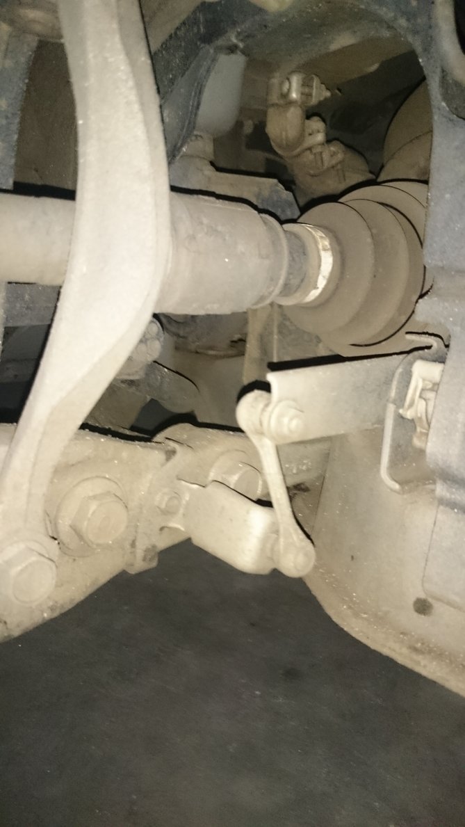

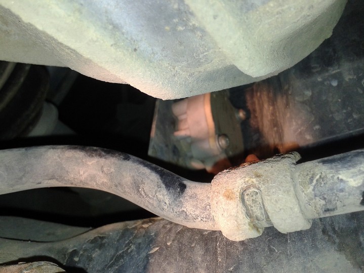

Postprzez wójt » 16 paź 2014, 15:47
Czy to jest może ten czujnik poziomowania ?? u mnie chyba jest bez tego ścięgna ?? Jeśli to to to jak powinno wyglądać nieuszkodzony czujnik ?? Tzn, gdzie powinno iść to ścięgno. Zdjęcia są zrobione z lewej strony auta.
wójt
Postprzez staszek84 » 25 paź 2014, 08:38
Raczej tak choć po tym zdjęciu słabo widzę ramie czujnika wraz z cięgnem idzie do drążka stabilizatora oryginalny uchwyt jest tak dopasowany ze nie ma możliwości źle go założenia. poszukaj na allegro tam są dobre ujęcia całych czujników i porównaj.
