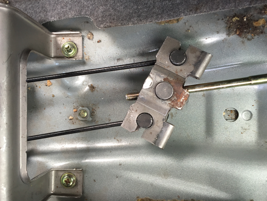

Postprzez sano » 13 cze 2016, 22:25
Witam. Mam problem z hamulcem ręcznym. Wymieniłem jeden zacisk oraz linkę hamulca ręcznego. Dalej chwyta na ostatnich ząbkach ale nie to jest najdziwniejsze. Kiedy zaciągam linkę blaszka przy regulacji przekręca się jak na poniższym zdjęciu czy tak powinno być? Z góry dziękuję za pomoc.

Postprzez mic88 » 14 cze 2016, 18:46
Czy wymieniony został zacisk lewy? Czy jest to zamiennik?
Jeżeli tak, to możliwe że samoregulacja nie działa w nim tak, jak należy.
W moim przypadku po wymianie na zamiennik, po zaciągnięciu ręcznego efekt był taki sam jak na zdjęciu powyżej. Wyremontowałem oryginalny i zamontowałem ponownie i ręczny od ranu zaczął równo trzymać.
