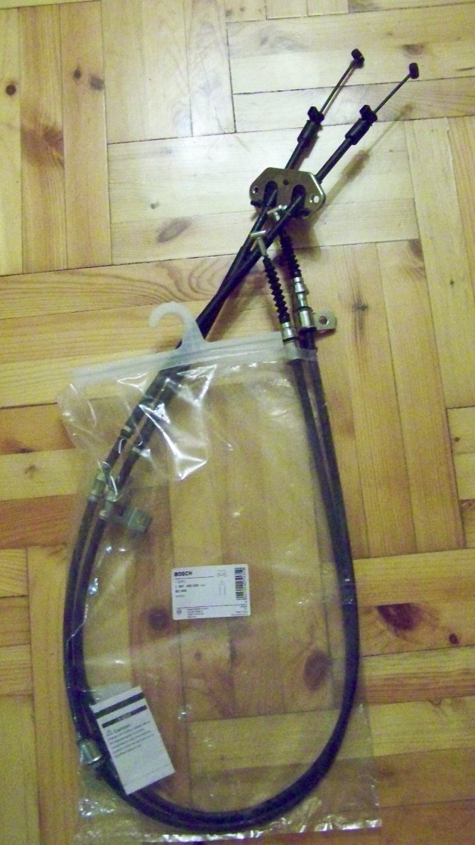

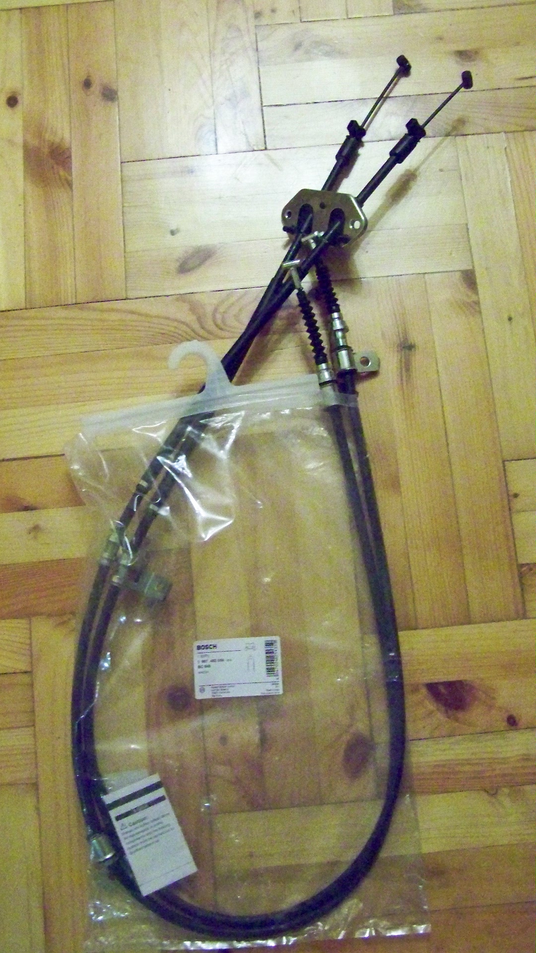

Postprzez Hubix » 2 lip 2014, 21:35
Dziś kupiłem linkę BOSCH.
178 zł z wysyłką pobraniową.
