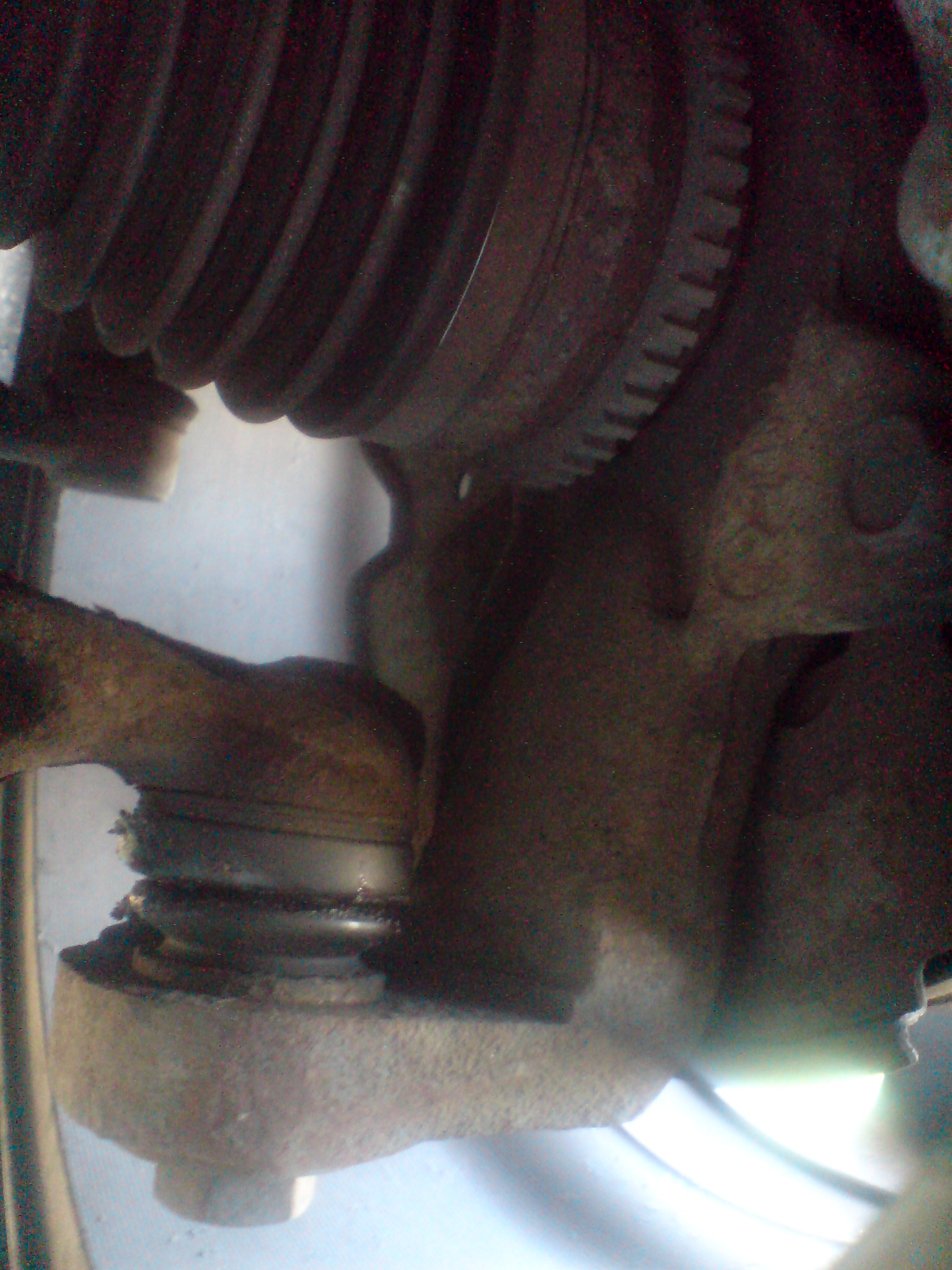

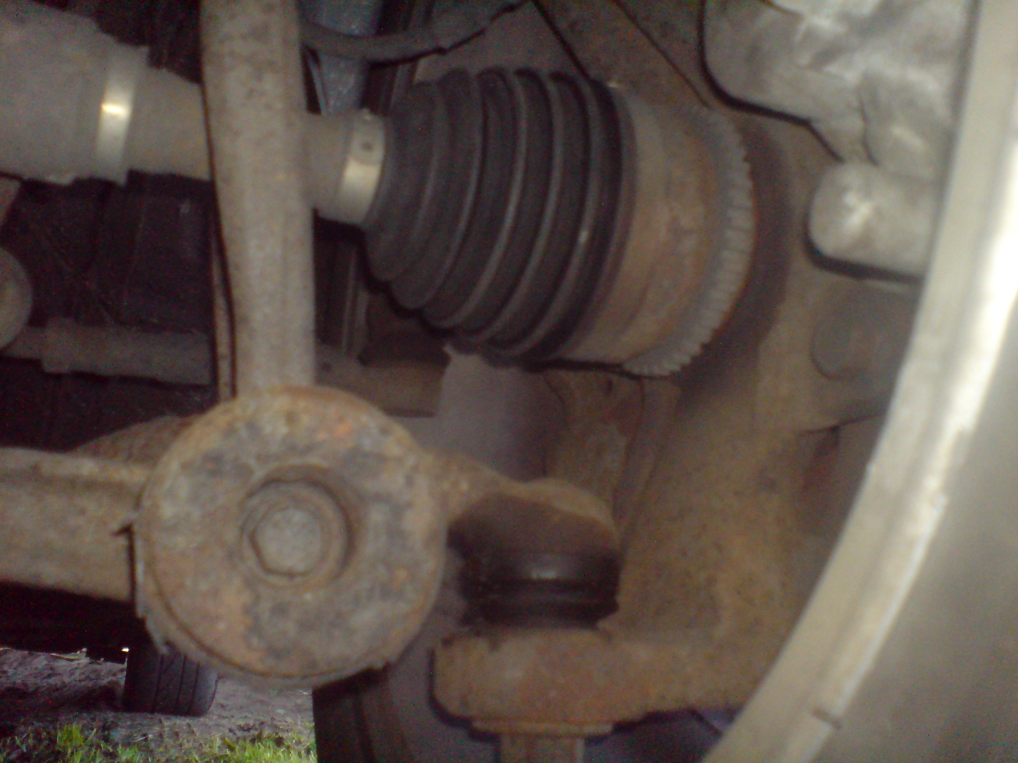

Postprzez dobrzyn22 » 4 paź 2012, 09:11
Komentarz chyba niepotrzebny-przy okazji wymiany oleju zauważyłem to co na zdjęciach-pęknięta gumowa osłona...żadnych innych objawów( na razie ;) nie ma (zawieszenie przednie,str.kierowcy)
Jako, że przy zawieszeniu nic nigdy nie grzebałem(ale wszystko jest dla ludzi i kiedyś można zacząć ;) ) to kilka pytań:
1.Czy to jest wahacz i wymienia się go w całości ??( w sensie, że nie da rady wymienić samej gumowej osłony ?? )
2.Czy da radę wymienić go sposobem "domowym", bez jakiś specjalnych narzędzi ??
3.Co ewentualnie będzie niezbędne i na co zwrócić szczególną uwagę??
4.Domyślam się, że im szybciej się za to zabiorę tym lepiej- dostające się tam syfy(typu piasek) na pewno nie polepszają sytuacji :P
Sorry za (może dla niektórych banalne) pytania, ale tak jak pisałem, nigdy się "nie bawiłem" przy zawieszeniu ;)

Postprzez bieski » 4 paź 2012, 09:18
dobrzyn22 napisał(a):1.Czy to jest wahacz i wymienia się go w całości ??
Tak w całości samej gumy nie wymienisz.
dobrzyn22 napisał(a):2.Czy da radę wymienić go sposobem "domowym", bez jakiś specjalnych narzędzi ??
Da się.
dobrzyn22 napisał(a):4.Domyślam się, że im szybciej się za to zabiorę tym lepiej- dostające się tam syfy(typu piasek) na pewno nie polepszają sytuacji :P
No ja mam to samo i juz kilka miesięcy z tym jezdze
http://www.mazdaspeed.pl/forum/viewtopic.php?p=2139636#p2139636
I jakoś tak teraz zaczęło lekko pukać i będę go wymieniać.

Postprzez dobrzyn22 » 4 paź 2012, 12:54
bieski napisał(a):jakoś tak teraz zaczęło lekko pukać i będę go wymieniać.
może mała fotorelacja :D ??
dzięki za odp...a jeszcze pytania:
co tam należy odpowiednio podeprzeć przy wymianie wachacza?? bo chyba nie można ot tak po prostu go poodkręcać i wymienić ?? :P Co np.z amortyzatorem??
Lubię sobie pogrzebać(jak kura <lol> ) przy aucie i to co się da, lubię robić samemu..ale potrzebuję w tym przypadku jak najwięcej cennych informacji , ponieważ (tak jak pisałem) nie miałem okazji nic robić przy zawieszeniu

Postprzez mscorp » 28 paź 2012, 23:41
Tak na szybko powiem tyle że amortyzatora nie musisz ruszać. Wystarczy odkręcić 3sruby no 4 (drugi wahacz też – przy zwrotnicy) wtedy zwrotnica będzie luźna i da się wyjąć sam wahacz. Żeby wyszedł wahacz na swozniu ze zwrotnicy dobrze jest sobie podeprzec auto o srube jabłka wymienianego wahacza.
Mam nadzieję że jakoś da się zrozumieć co napisałem. Jak coś to pomogę (PW).
