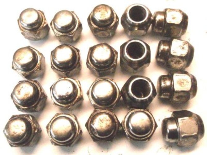

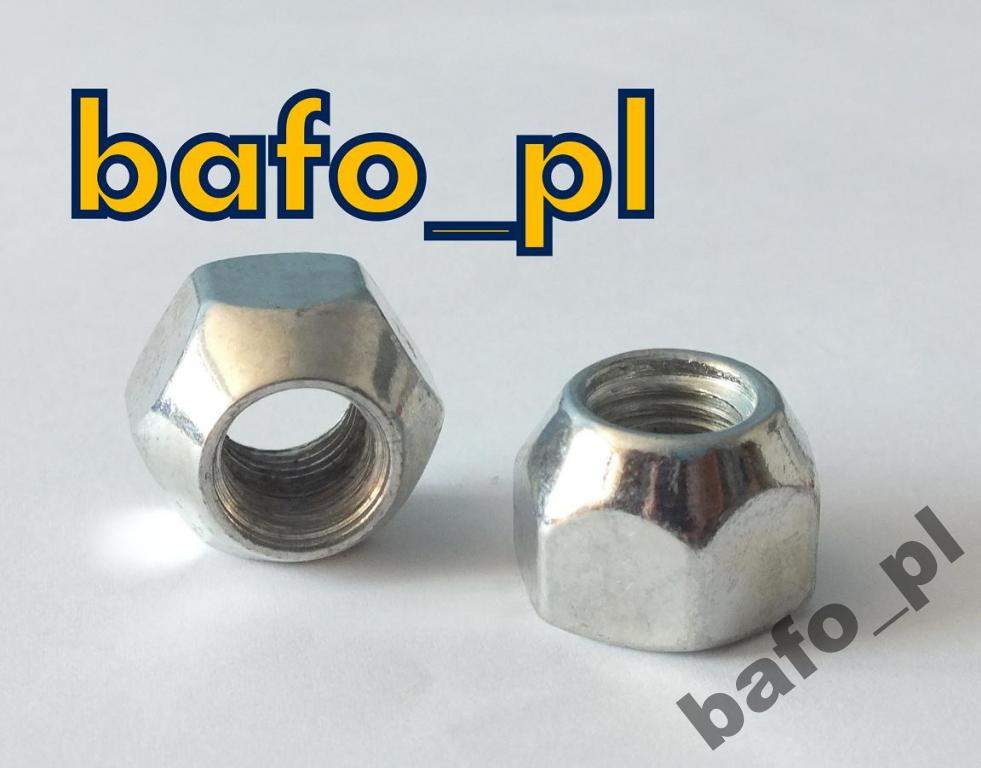

Postprzez dobrzyn22 » 1 gru 2016, 07:53
a nie jest tak, że do alufelg nakrętki są "pełne"/zamknięte, a do stalowych przelotowe ? :
Stalowa felga:
Alufelga:
Od: 21 cze 2009, 15:38
Posty: 5279 (25/72)
Skąd: Gdynia PL/ Norwegia
było M3 BN 2.0b. 2017r

Postprzez kubsztyk » 1 gru 2016, 07:59
Ja używałem nakrętek nieprzelotowych do obu rodzajów felg.

Postprzez CLAU » 1 gru 2016, 09:27
U mnie to samo, mam oryginalne stalówki Mazdy oraz ori alusy, pełne nakrętki do obu kompletów.

Postprzez lewik_mazda » 1 gru 2016, 10:53
Panowie,
Dziękuję, być może uratowaliście mnie przed zbędnym wydatkiem. Przedzownię do ASO i zapytam. Rozumiem, że poza nakrętkami niczego nie potrzebuję, bo dalej koło mocowane jest tak samo jak oryginalna felga?
Dam znać jak już będzie po montażu na czym stanęło, ale póki co nadal czekam na opony :)
EDIT: W ASO twierdzą, że nakrętki od oryginalnych felg stalowych będą pasować, ale do aluminiowych rekomendują zakryte. Także pewnie zamontuje na razie na tym co jest a latem pomyśle o nowych nakrętkach.
