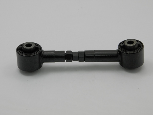

Postprzez dzialos » 12 paź 2016, 15:05
Witam.. Chciałbym się zapytać które to są wahacze tylne od zbieżności? Mechanik stwierdził że są do wymiany a koszt sztuki to 270pln?

Postprzez tqr_us » 12 paź 2016, 17:08
To raczej drążki nie wahacz

Postprzez tqr_us » 13 paź 2016, 17:24
Jak wiesz lepiej to po co pytasz ,dolny wahacz jest od trzymania sprężyny ,wiadomo ze wymiana kompletu jest najlepszym rozwiązaniem po obu stronach ,mozna tez wymienić tuleje
