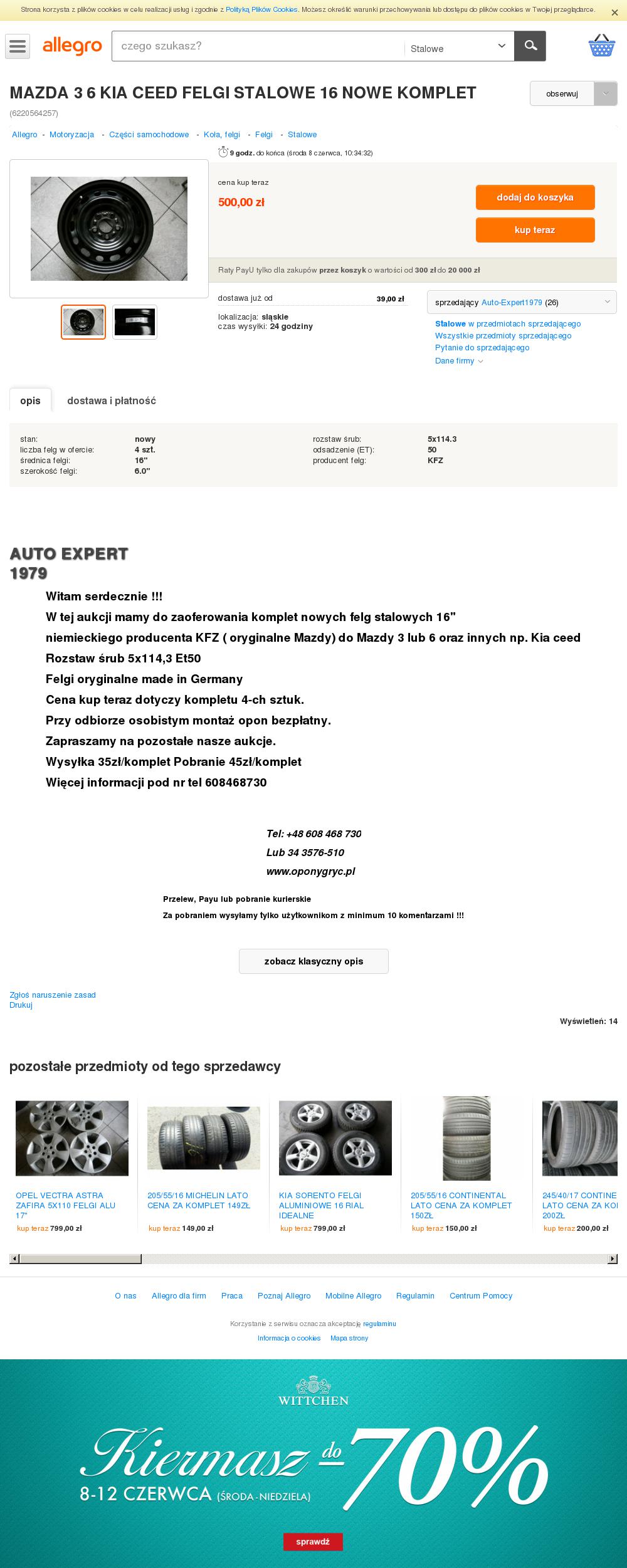

Czy do mojej Mazdy i do opon 205/55 R16 będą pasować te felgi?
http://allegro.pl/mazda-3-6-kia-ceed-fe ... 64257.html
Z góry dzięki.
Pozdrawiam.

Postprzez Dominator » 8 cze 2016, 05:38
Jedyny warunek to otwór centrujacy większy lub równy 67 mm i będą pasować.
Posty: 4917 (66/68)
Postprzez Toranga » 9 cze 2016, 13:27
Dzięki.
Kupione:)

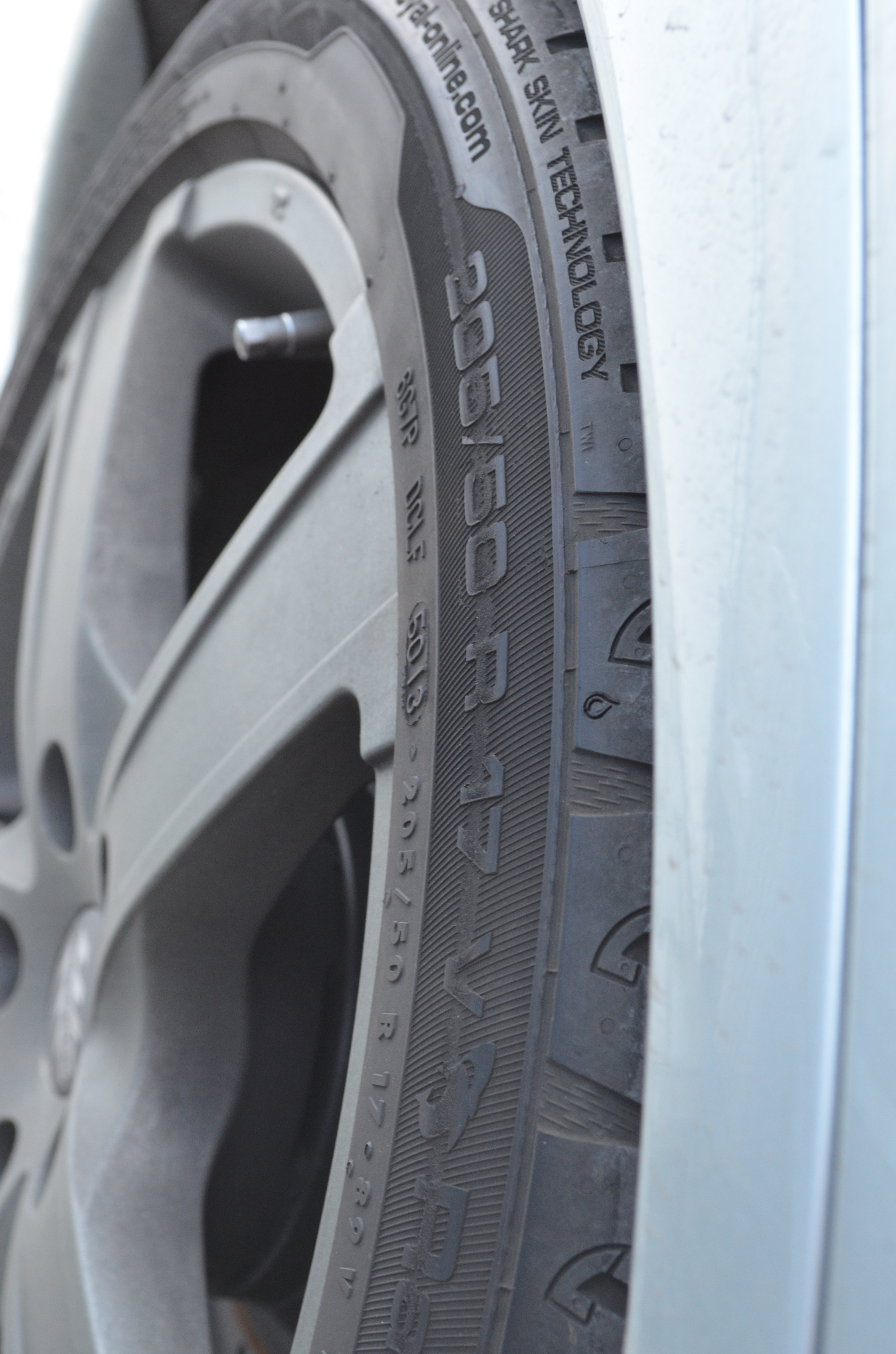

Postprzez xRafalx » 6 lip 2016, 10:12
Sam jeżdze na 17". Dokładne parametry to 17"/7J ET 42, mam na to nałożoną gumę 205/50 R 17/ i nie ociera nic, myślę, że dystans 3-4mm by wszedł jeszcze :) Dodam iż mam założone eibachy -30mm. Poniżej fotki jak to wygląda :)

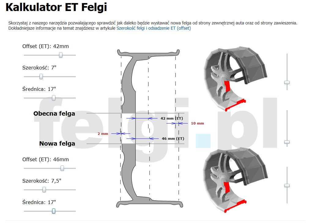

Mam na oku jeszcze koła o takich parametrach: 7,5 X17 ET46 5X114,3 SR.CENTR.73,1mm
W sensie te 7,5 cala trochę mi daje do myslenia. Sądzicie, że moze być jakiś problem z montażem?

Postprzez xRafalx » 6 lip 2016, 11:40
Kurcze nie wiem czy siądzie bo nie wiem jaka odległość jest do amortyzatora bo felga jest schowana około 1 cm niż moja stroną wewnętrzną. :)
