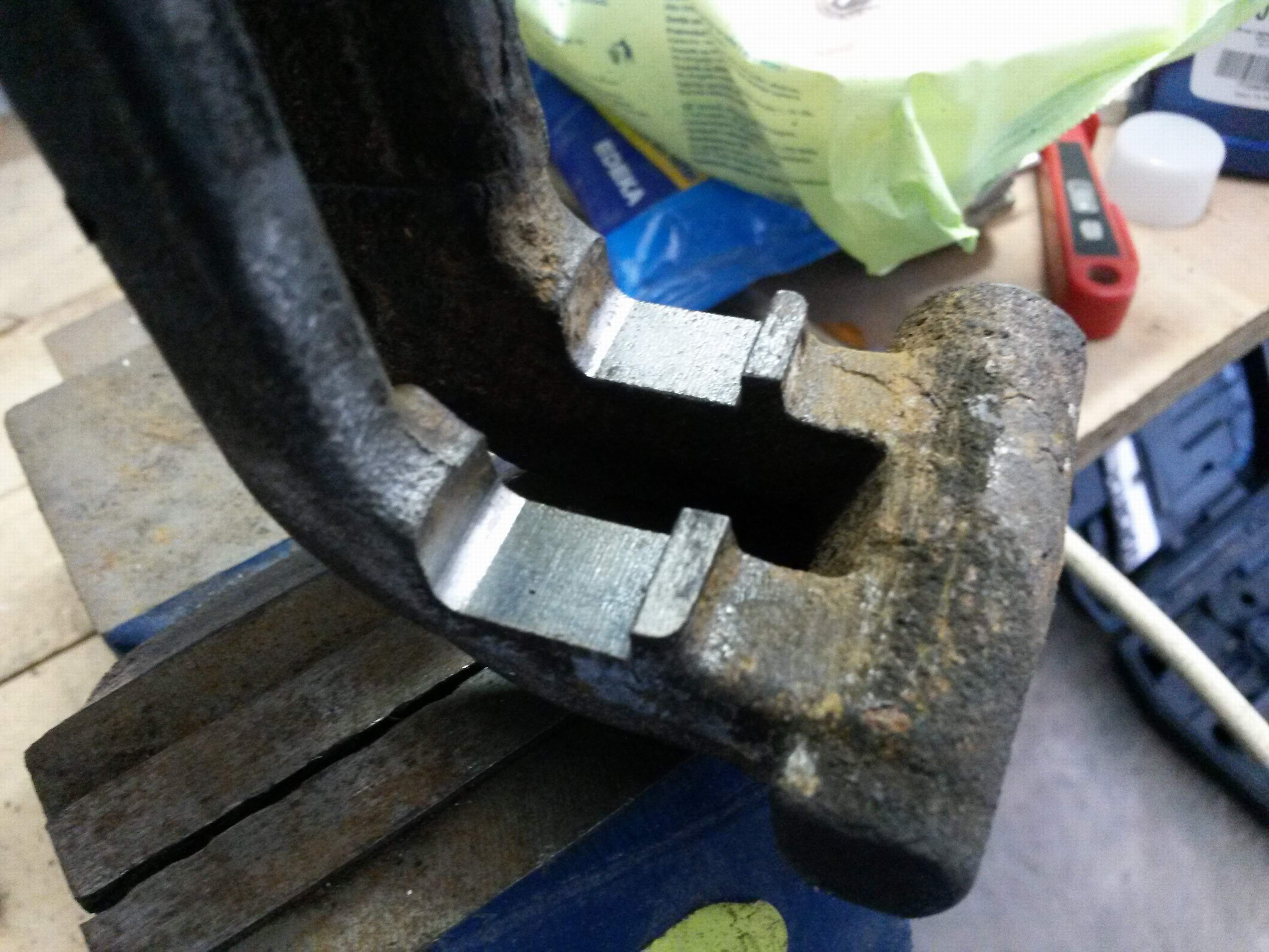

Tak, miałem na myśli blaszki, po których przesuwa się klocek. To ma chodzić jak po maśle. Ja po zeszlifowaniu brzegów klocków posmarowałem cieniutko ich powierzchnie współpracujące z blaszkami pastą ATE Plastilube, ale oczywiście co do tego zabiegu to nikogo do niego nie namawiam. Oczywiście, lepiej jest zeszlifować gniazda pod blaszki w jarzmie, ale ja poszedłem na łatwiznę. :) Na dobrze oczyszczone prowadnice i do dobrze oczyszczonych otworów nakładamy cieniutką warstwę wazeliny technicznej bezkwasowej, smaru silikonowego, bądź specjalnego smaru do prowadnic.

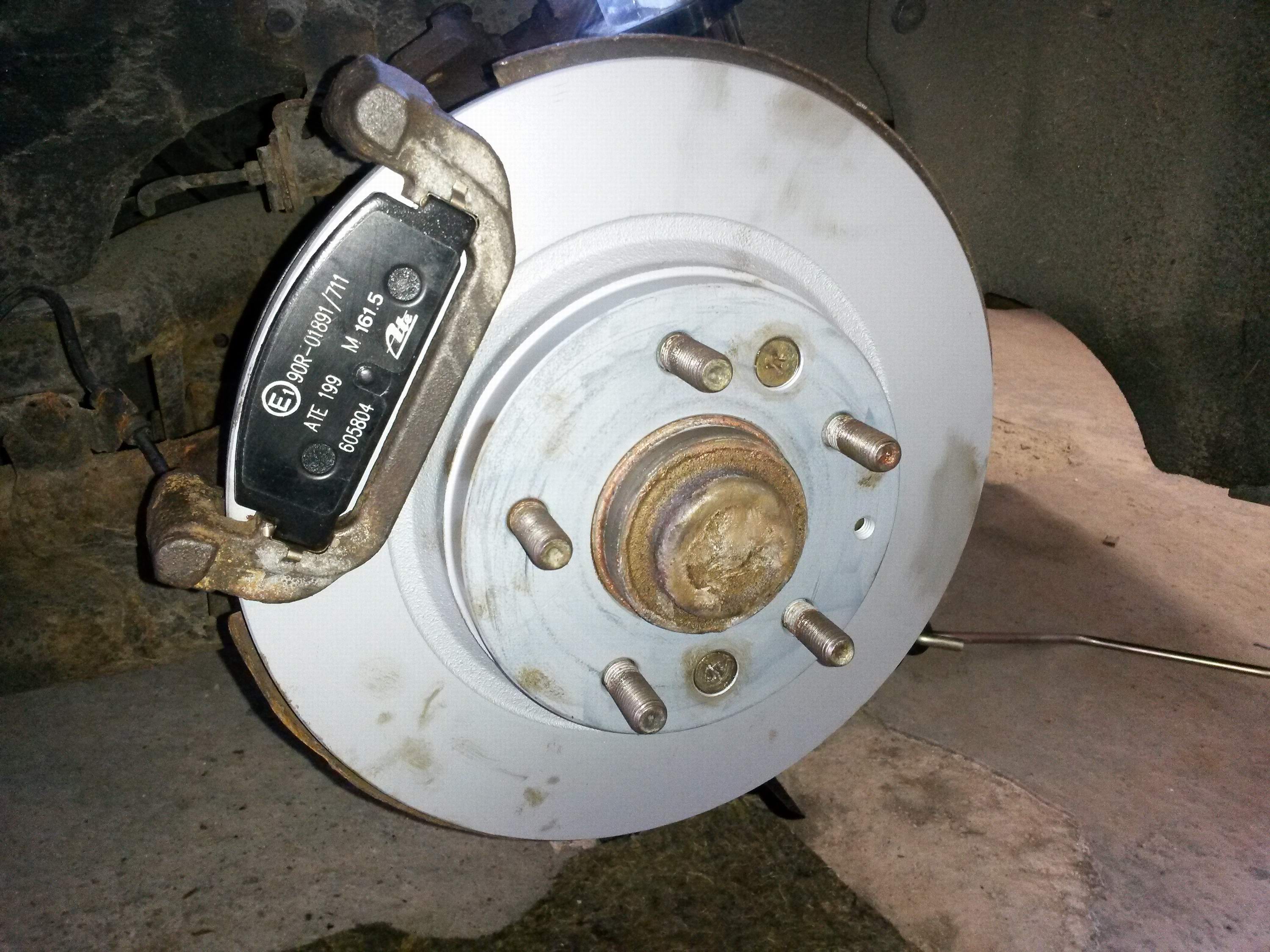

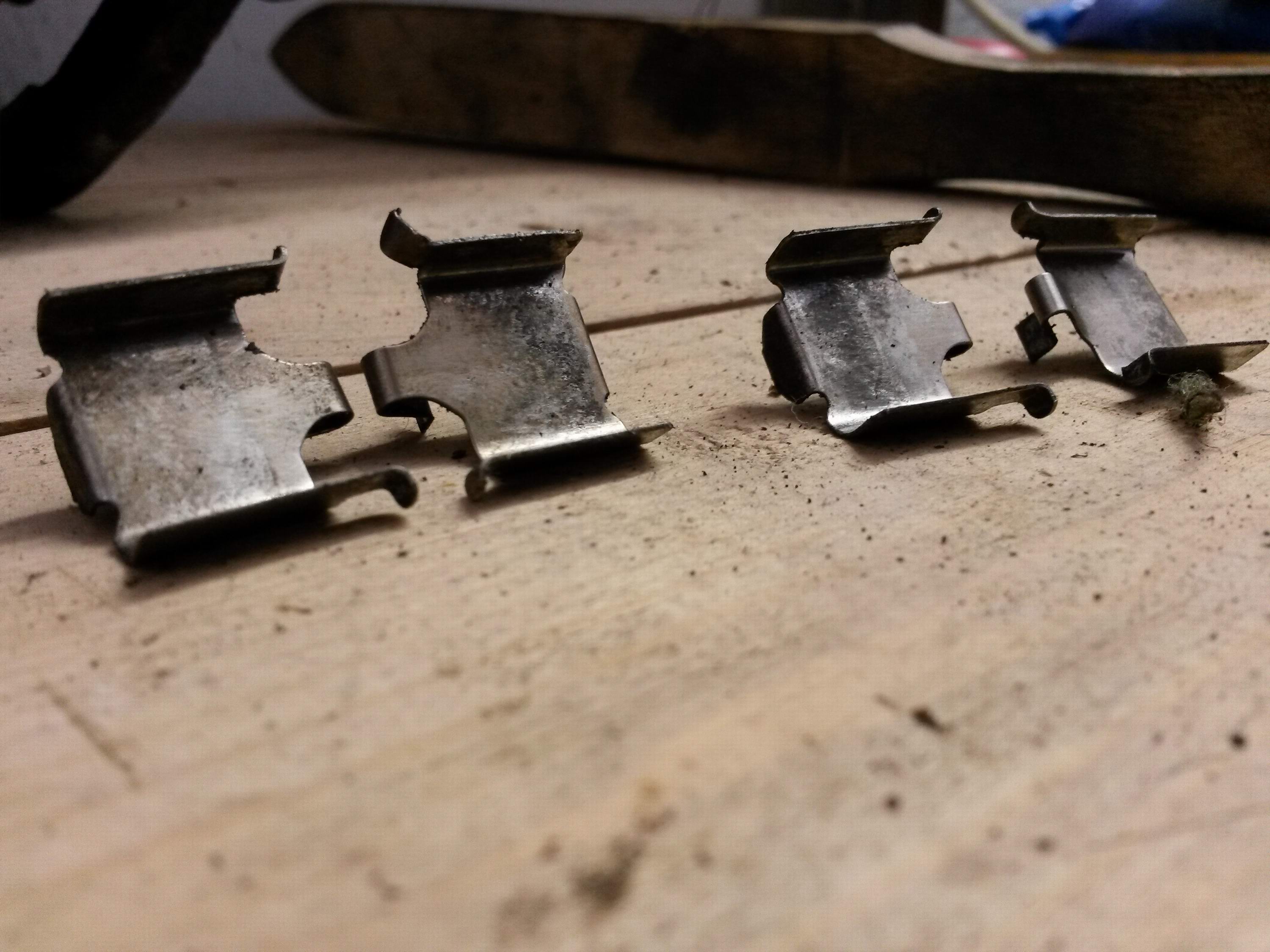

Postprzez thesilent » 10 cze 2016, 21:12
też jestem świeżo po wymianie tarcz i klocków z tyłu. Szlag jasny by trafił te śruby, połamałem dwa klucze. Ale ostatecznie odkręciłem dwie od jarzma i dzięki temu mogłem obrócić cały zestaw tak, aby dojść kluczem udarowym, który poradził sobie ze śrubami-prowadnicami.
Wszystko ładnie wyszorowałem szczotką drucianą, nasmarowałem smarem z litem. Poskładałem i ładnie w końcu pracuje zacisk na tulejach pływających. Wcześniej klocek nie równomiernie zbierał tarczę.

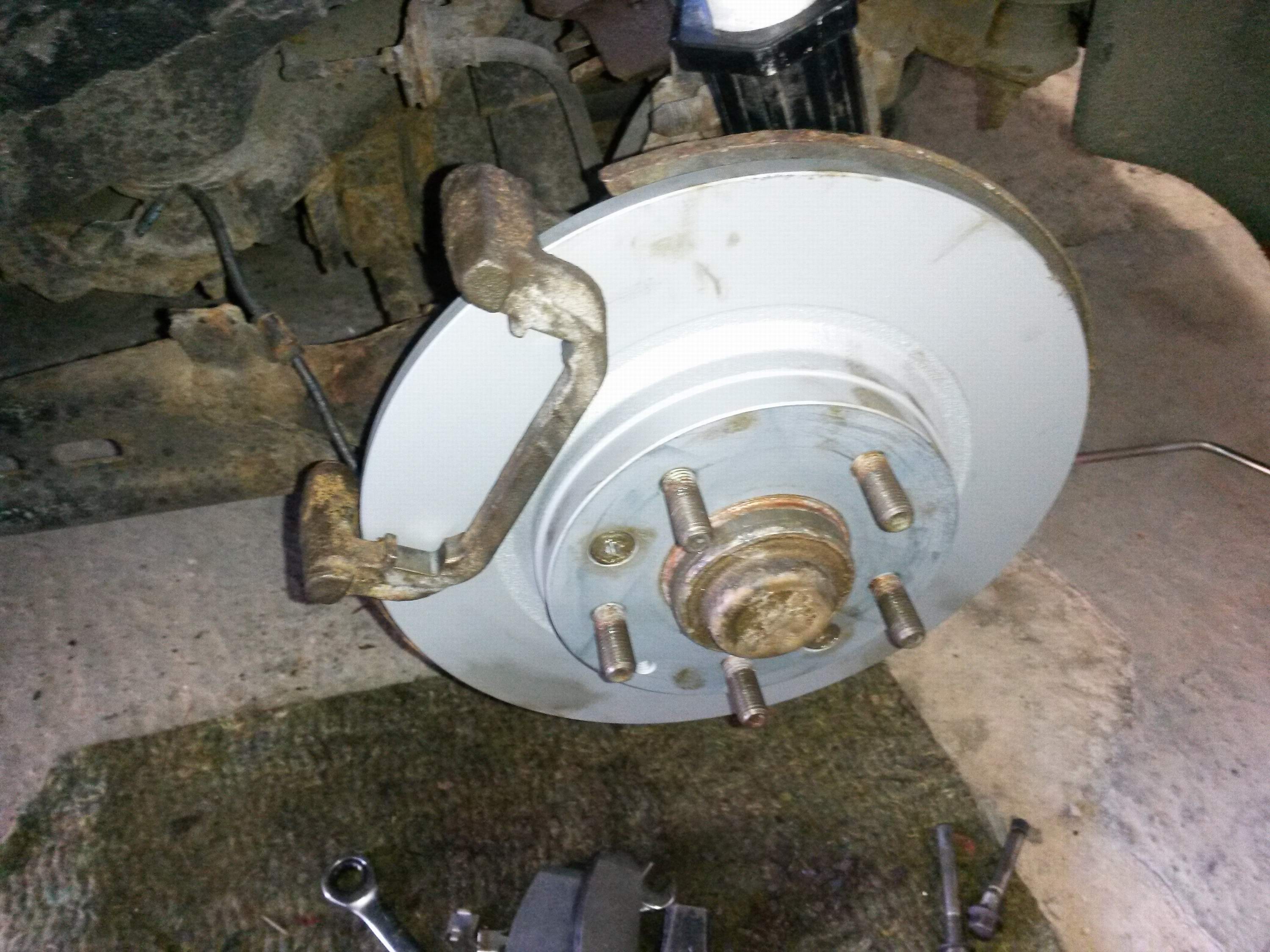

Postprzez VeryCoolMan » 13 cze 2016, 22:21
Witajcie! a ja mam pytanie czy przy składaniu w całość ten "cycek na klocku" ma wchodzić w jedno z tych wycięć na tłoczku tak?

Postprzez cisiel1981 » 28 cze 2016, 11:54
Witam.
Czy te blaszki pod klockami mają jakiś schemat montażu. Tzn w jakimś układzie sie je montuję.
Pytam ponieważ nie są identyczne a nie chcę ich inaczej zamontować.

Postprzez xRafalx » 28 cze 2016, 12:00
Nie są identyczne, z jednej ze stron są dłuższe :) Dłuższa strona wchodzi do jarzma od strony bliżej piasty i analogicznie z drugiej strony.

Postprzez KrzyzakMitsu » 3 paź 2018, 14:00
Tych blaszek się nie smaruje! – jedynie czyści. Są ze specjalnej stali nierdzewnej i jeśli nałożymi tam smaru to się przylepi syf i dopiero zaczną problemy.
Jak blaszki są zniszczone to koniecznie nowe. A jeśli klocek słabo po nich chodzi to znaczy, że jest min. za duży i trzeba go lekko szlifnąć flexem.
Druga kwestia to odkręcanie śruby z płynem jest niedopuszczalne przy samej wymianie klocków. Tłoczek się wkręca, w zacisku jest gwint po którym się porusza. Potem zdjęcia dobrze pokazują jak ma być ustawiony bo pod jedno z podcięć tłoczka wchodzi wypuska klocka, tak aby się potem w zacisku nie obracał, ale wysuwał. Jest specajlny mechanizm po to w samym tłoczku.
Mam takie zaciski rozkręcone, widziałem wszystko od środka.
