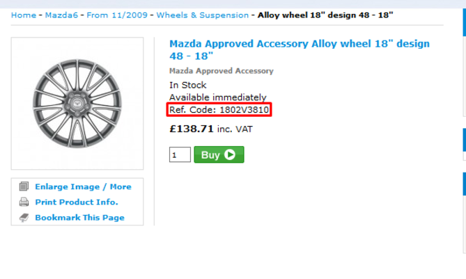

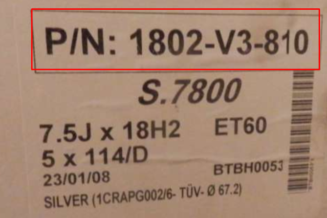

powiedzcie mi czy mazda ma takie fele ? bo jest napisane felgi "do mazdy" a nie felgi mazda, jak rozmiar pasuje to każde moga być do mazdy, ale nie mazdy :)
http://olx.pl/oferta/nowe-orginalne-alu ... 721a35bfd1 trąci mi to tanią chińszczyzną z deklem mazdy, ale wole zapytać.

Moje ori 17 usa maja et 60

Dzieki,cena wydala mi się aż nazbyt atrakcyjna,ale jezeli wszystko ok to zagadam;)
