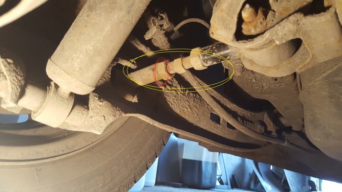

Postprzez Arek75 » 10 kwi 2017, 14:40
Witam.
Ostatnio zaczęły mnie dochodzić jakieś stuki z tyłu.
Po wjechaniu na kanał okazało się że ta część ma luzy jak ją złapie ręką i poszarpie trochę to jest wyczuwalny w miejscu zaznaczonym na czerwono.
Jak nazywa się ta część i czy wymieniając ją lepiej zrobić to na kanale czy zdjąć koło i wtedy wykręcać ewentualnie co mnie może jeszcze czekać przy wymianie.
Z góry dziękuję za odpowiedz.
Od: 12 lut 2014, 13:05
Posty: 97 (1/0)
Skąd: Chełm
Auto: Mazda 6 2.0 2003 r.+ LPG
Postprzez tqr_us » 11 kwi 2017, 05:55
Drążek reakcyjny ,wymien dwa odrazu,zbieżność ustaw

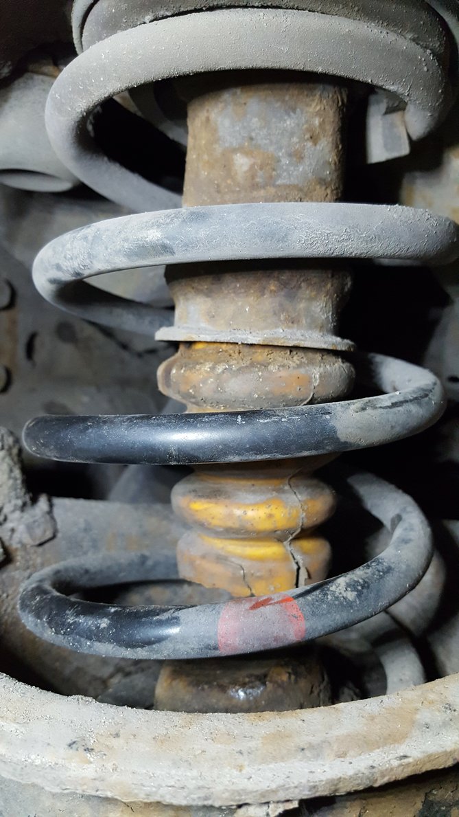

Postprzez Arek75 » 5 maja 2017, 21:34
Witam ponownie. Jak nazywa się ta żółta guma bo ta się strasznie kruszy i chciałbym wymienić ale nie mogę znaleźć.
Posty: 97 (1/0)
Skąd: Chełm
Postprzez MariuszTG » 5 maja 2017, 22:03
To są odboje amortyzatora. W większości kupuje się w komplecie z osłonami.
Od: 31 sty 2011, 15:44
Posty: 178 (0/1)
Skąd: Tarnowskie Góry
Auto: M6 GY 1.8 PB 2005 LIFT
była Mazda 626 GF '99 2.0 FS 136KM
Postprzez Arek75 » 6 maja 2017, 11:33
Tu widać odboje amortyzatora a mi chodzi o miejsce montażu sprężyny.
Posty: 97 (1/0)
Skąd: Chełm
Postprzez tqr_us » 8 maja 2017, 07:01
Ten z tylu to tez odboj i sa tam jeszcze gumy podwyższania

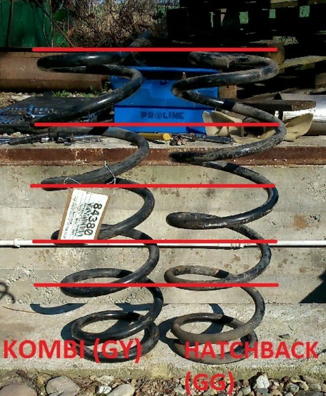

Dobra, temat zawieszenia tył prawie ogarnięty. Do wymiany miałem kilka tulei, przy okazji zmieniłem sprężyny na te od kombi i już nie zawadzam tłumikami o progi zwalniające :)

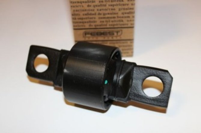

wymieniłem:
1)Tuleja wahacza wzdluznego tyl przednia 2x (przykrecana na dwie sruby) – 130zł/szt

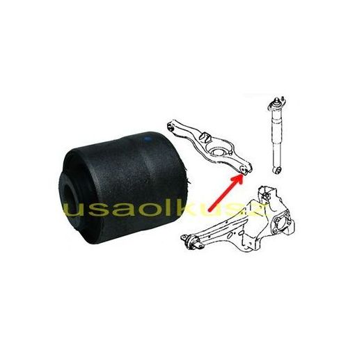

2)Tuleja met-gum wahacza poprzecznego tyl zewnetrzna i wewnetrzna (ta co sruba mimosrodowa w nia wchodzi), razem 4 tuleje na obydwa wahacze-paletki (te ze sprężyną). Tuleje po obu koncach wahacza mozna wstawić takie same, więc jak Wam nie mogą w sklepie znaleźć tej do ktorej sruba mimosrodowa wchodzi, to bierzcie dwie takie same na wahacz. Koszt 45zł za 2szt.

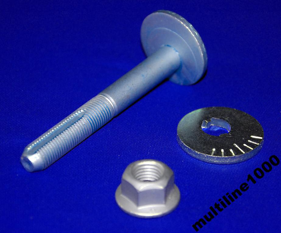

3)Śruby mimośrodowe do regulacji zbieżności. Ktoś tu wcześniej pisał że pasują od focusa, ale niestety nie podał jakie konkretnie ani od ktorego. Ja za swoje płaciłem ok 60zł/szt. Do tego śruby do mocowania wahacza 10zł/szt z nakrętką.
4)Sprężyny od GY(kombi) – mam w kole butle z gazem i jak wiozłem kogoś z tyłu to zawadzałem tłumikami. Do tego czasem montuję bagażnik rowerowy na hak. Temat już był gdzies poruszany na forum

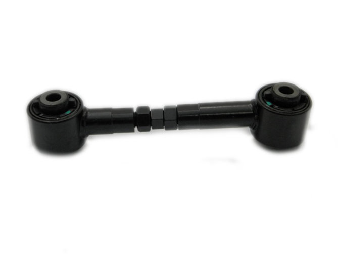

5)Rozsypane tuleje wahacza poprzecznego regulowanego/łącznika do regulacji zbieżności zmusiły mnie do ich wymiany. Płaciłem 85zł/szt na alledrogo, niestety firmy nie pamiętam
Ogólnie w wielu sklepach stacjonarnych rozkładali ręce i "nie było" tulei w katalogu albo nie było ich na hurtowni, czyli kup Pan cały wahacz. Bardzo pomógł mi przypadkowo znaleziony na olx facet ze sklepu w piekarach śląskich i zamowiłem u niego wszystko. Twierdził że ma doświadczenie i doradzał jakiej produkcji części brać, cóż zobaczymy czy było warto dołożyć kilka zł do najtańszych. https://multiline1000.olx.pl/
Dodatkowo przy rozbieraniu wyszły rozsypujące się tuleje amortyzatora, czyli zdaniem każdego amortyzator do wymiany. Ma ktos może taki na wierzchu i jest w stanie podać wymiany tych tulei? Może da się z czegoś dopasować. Amortyzatorów szkoda :(

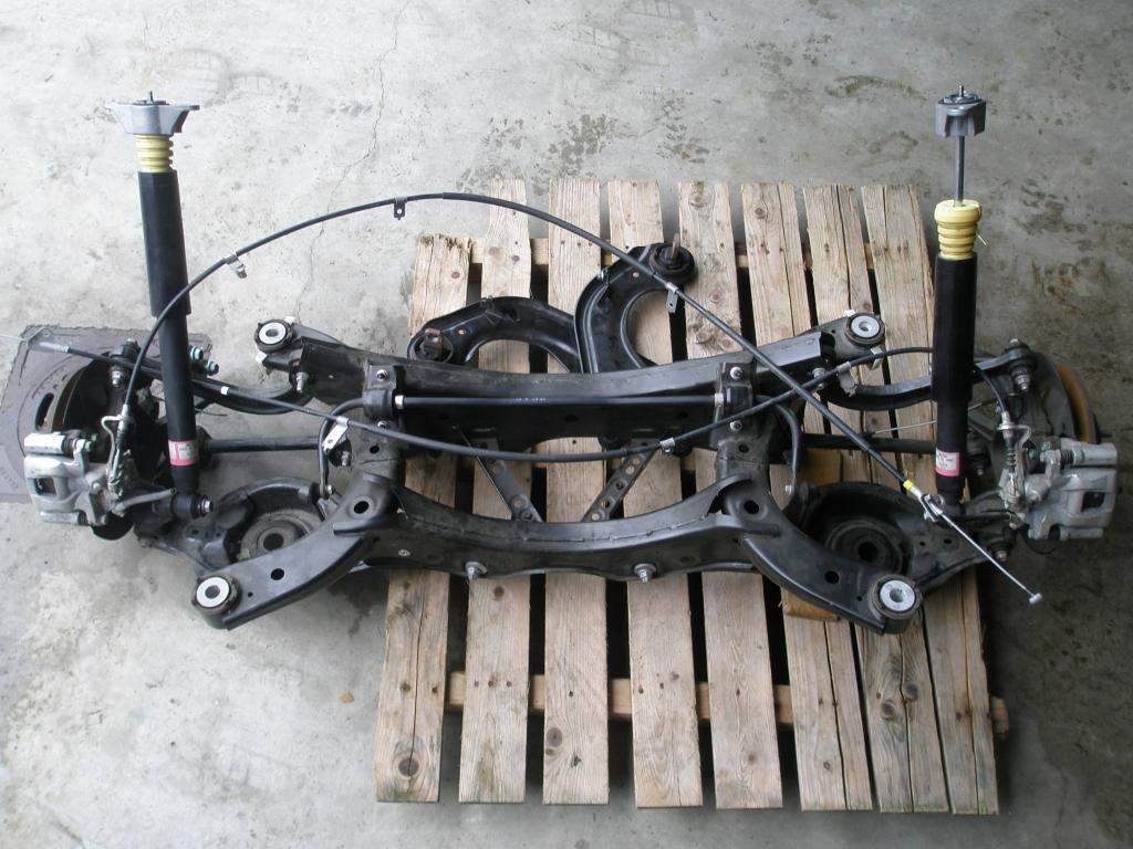

Postprzez teargas666 » 15 gru 2017, 18:12
Cześć,
Kolejna część przygód z moją Madzią w roli głównej. Byłem na przeglądzie i pan diagnosta zwrócił mi uwagę, że niedługo tylne zawieszenie będzie do wymiany. Czy ktoś się orientuje gdzie można kupić zawieszenie tylne? Diagnosta powiedział że belka zaczyna mocno rdzewieć a i wahacz też nie wygląda najlepiej...
