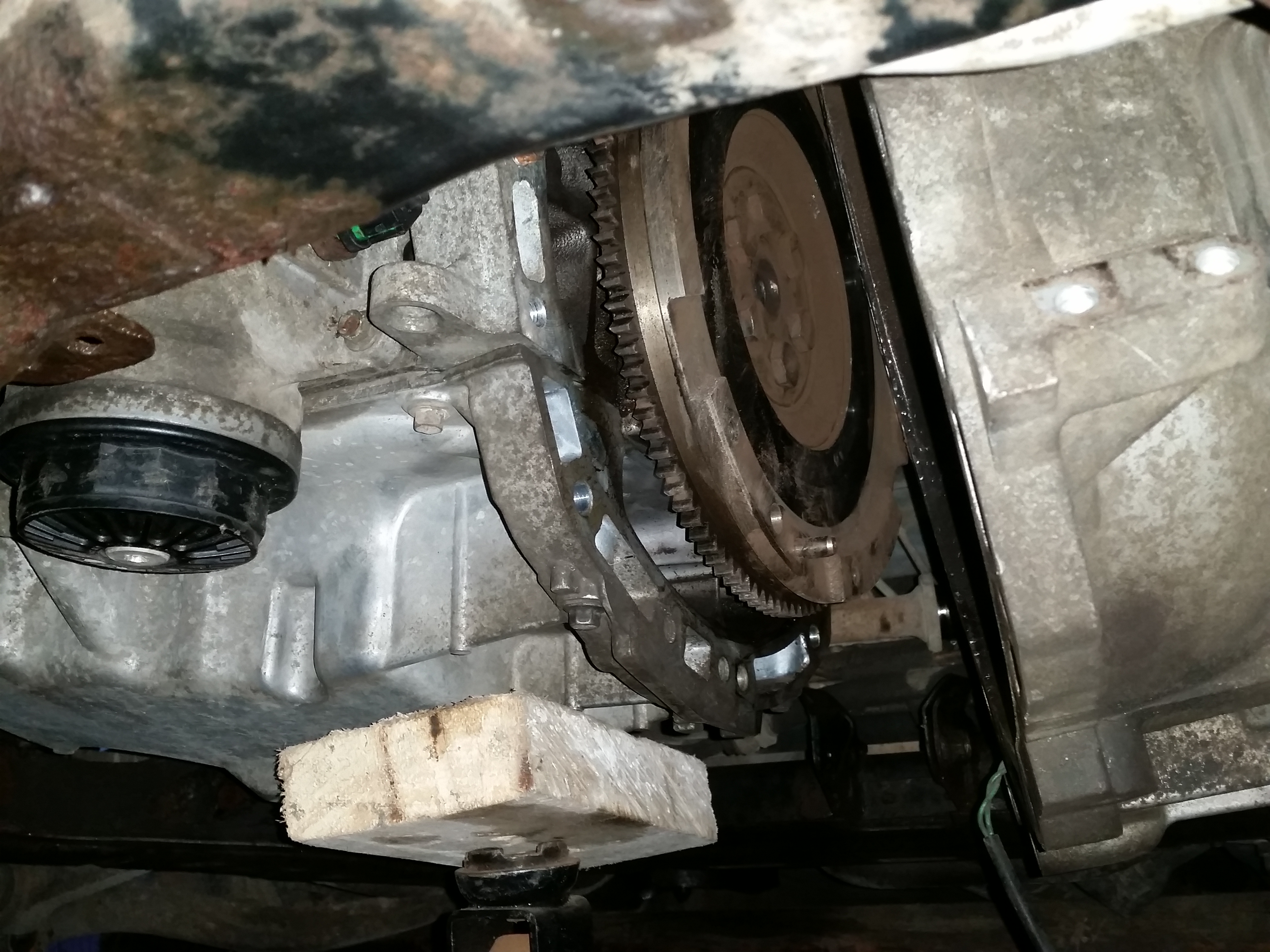

Witam.
Czy ktoś może zmieniał sprzęgło bez konieczność odkrecenia sanek. Padło mi sprzęgło i dziś prubowałem odkręcić sanki ale śruby sa mocno skorodowane a jak je ukrece to czarna d...ap.

Postprzez lysy2 » 30 paź 2018, 22:31
Ja wymieniałem bez odkręcania sanek
Mechanik wyciągnął silnik górą, a na stole łatwo poszło :D

Postprzez divus » 31 paź 2018, 05:26
taki pomysł też mi przyszedł do głowy ale jest przy tym sporo pracy.

Postprzez divus » 8 lis 2018, 14:17
OKI zaktualizuje nie co temat :D . Jeśli by ktoś miał podobny problem co ja to już mogę powiedzieć że jest to możliwe odsunięcie skrzyni na tyle by odkręcić tarcze i nie trzeba ściągać sanki.
Sprzęgło wymienię ale i tak chciałbym coś zrobić z tymi śrubami od sanek by je ruszyć ma może z was ktoś jakieś pomysły chciałbym odać sanki do piaskowania i malowania.

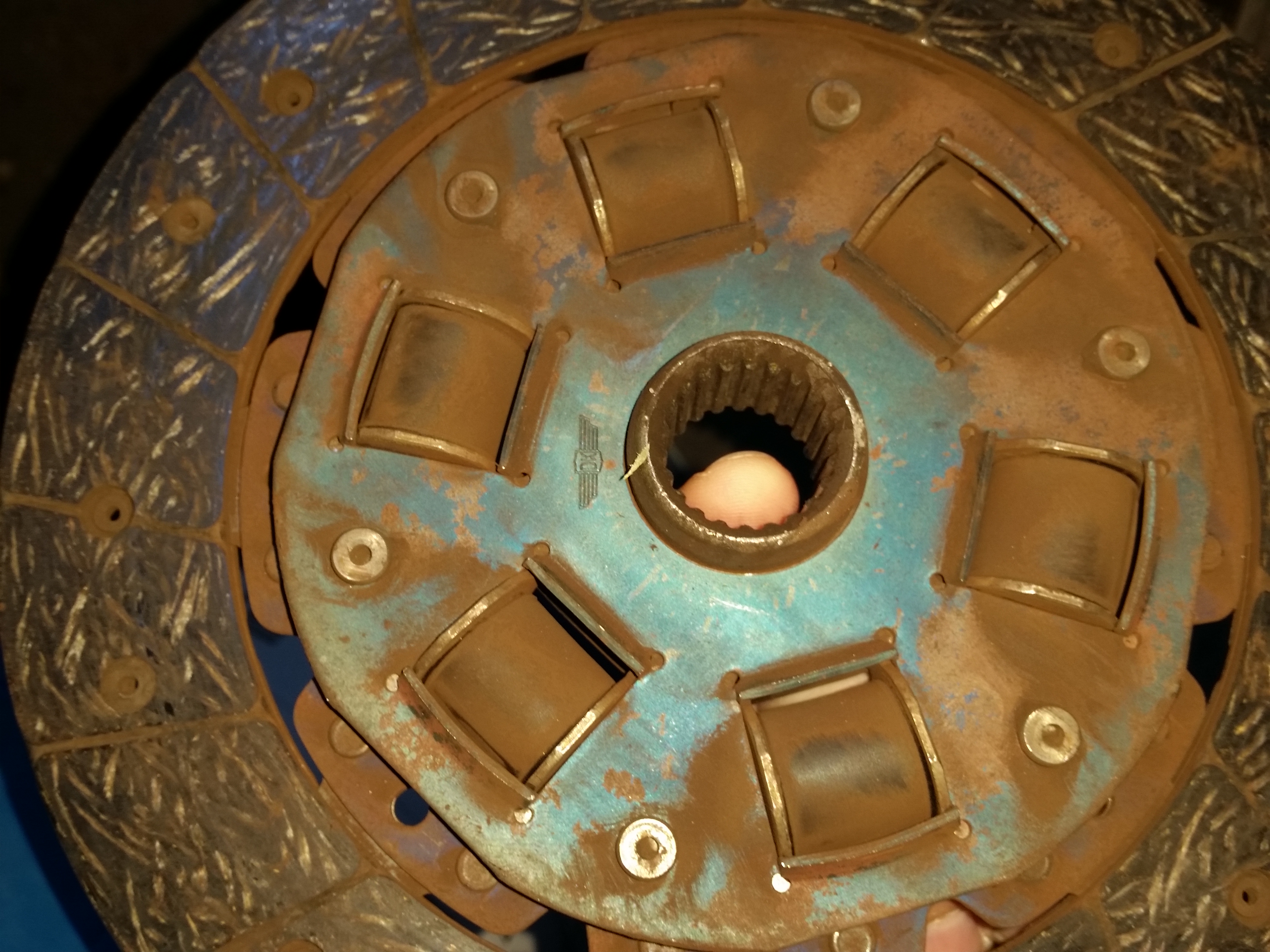

Możecie mi powiedzieć czy te sprzęgło co wyciągnąłem było oryginalne?. Jest na nim tylko ten znaczek DK.
