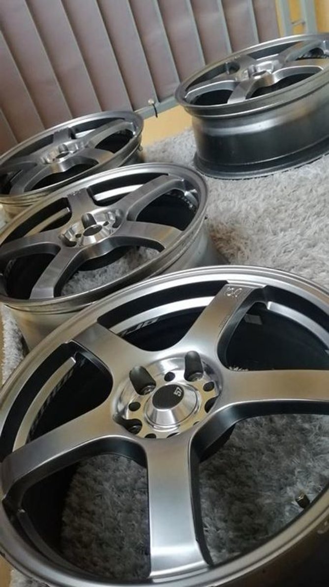

U mnie na ten sezon do nowej Mazdy 6 SportWagon wpadną takie felgi:
RAYS T57-RC w rozmiarze 18x7.5JJ z et 43 wraz z oponą 215/40/18. Efekt jak siadły na aucie niebawem

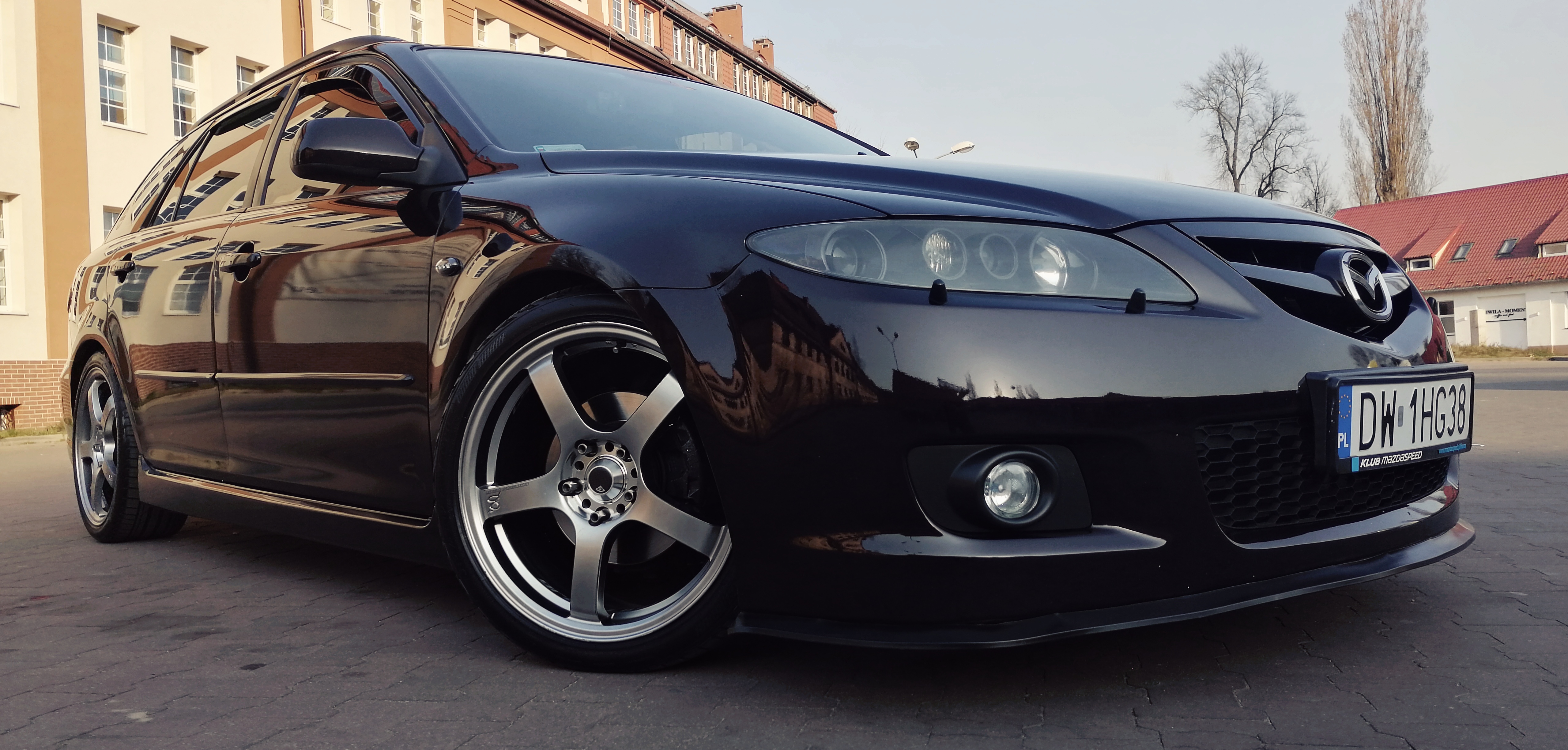

Postprzez dejneks » 30 mar 2020, 19:56
Tak siadły felgi Rays T57-RC o parametrach 7,5JJx18 ET43 i opona 215/40/18 w Mazdzie 6 Sport Wagon :D

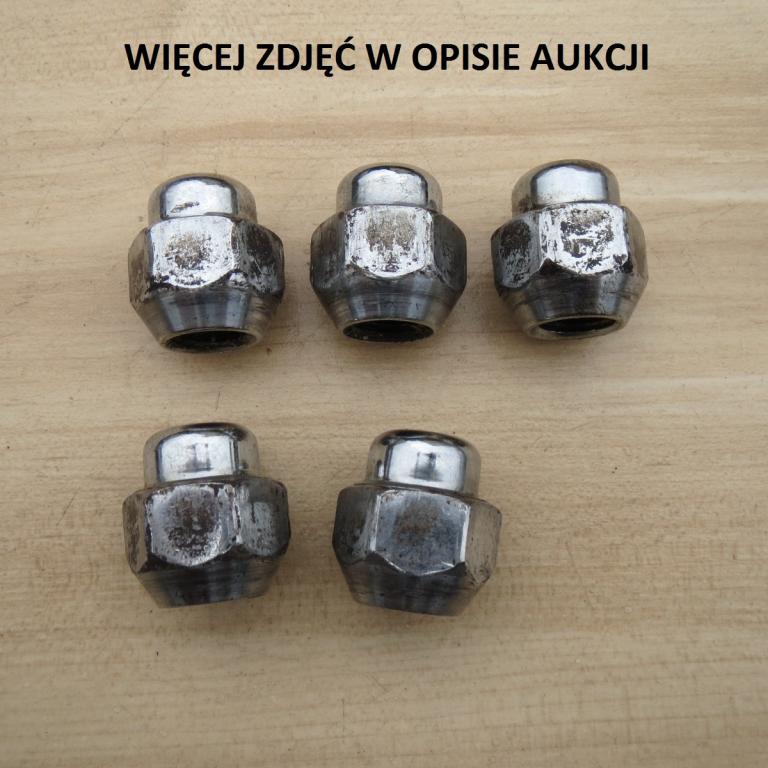

Jak najbardziej oryginalne. Te po lewej są z polifta, te po prawej z przedlifta. Ja nakrętki na oryginalnych felgach miałem takie:

Mr_Bartek- trochę się zakręciłem. Czyli te nakrętki, które pokazujesz powinny pasować do tych moich felg po lewej?

Postprzez Mr_Bartek » 19 kwi 2020, 11:44
Tak, jak najbardziej.
