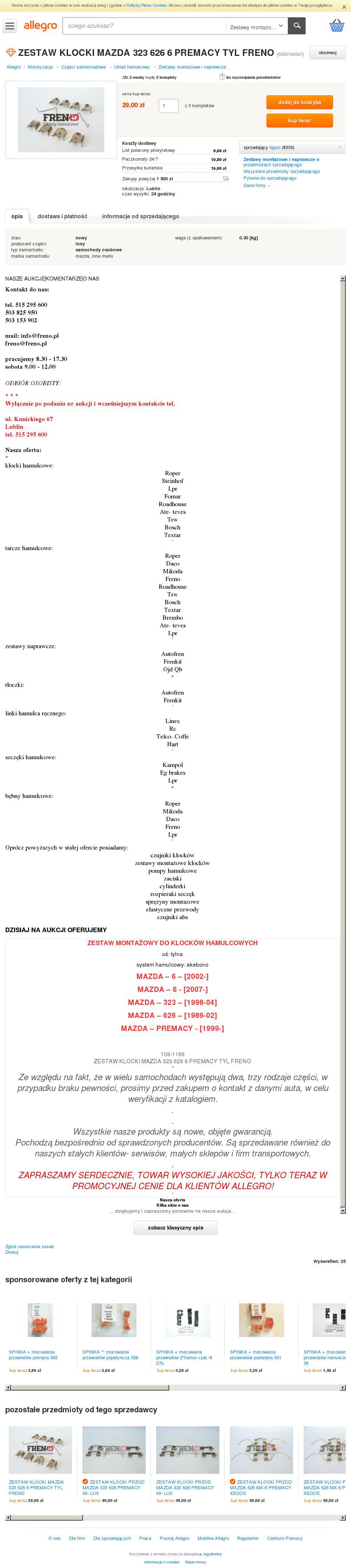

Witam.
Może ktoś się orientuje w sprawie sprężynek/drucików które rozpierają klocki ile ich jest jedna czy dwie na jednym kole i czy można je dokupić same. Ewentualnie jak one fachowo się nazywają.
Z góry dzięki za odpowiedz.

Postprzez xRafalx » 29 wrz 2016, 20:05
ja miałem 2 na jeden zacisk.

Postprzez Arek75 » 29 wrz 2016, 20:19
Dzięki.
Chyba znalazłem nazywa się to zestaw instalacyjny/montażowy zależy od aukcji http://allegro.pl/zestaw-klocki-mazda-323-626-6-premacy-tyl-freno-i6293164047.html
