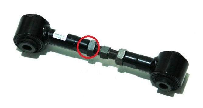

Musze jeszcze coś dodać od siebie w sprawie nakrętki łącznika poprzecznego/bocznego.
Niestety stukanie powróciło do mnie jak bumerang. Dwa razy dokręcane i ciągle się luzowało.
Po oględzinach na kanale ogólnie łączniki w stanie bardzo dobrym.
I co tu robić? Najprostszy sposób jaki może być. Jak to kolega spawacz powiedział: "śpika w tym miejscu i będzie trzymać ale tak żeby można było odkręcić jak coś" hahaha <lol> <rotfl>
I wszystko jest <spoko>

Serio piweczko się należy osobie, która to znalazła. Też mi okropnie stukało, też mi na stacji diagnostycznej mówili, że wszystko okej i żadnych luzów nie ma, a jednak stukało. Podniosłem dziś auto, koło zdjęte. Wziąłem klucz i pierw zacząłem kręcić w jedną (okazało się że się odkręca ta nakrętka i idzie do środka, to zacząłem w drugą), kręce do oporu aż doszedłem do momentu gdzie naprawdę dużo siły musiałbym wpakować aby to dokręcić. Zostawiłem jak jest. Pierwsza myśl? Jest tak jak było, nawet nie wiem czy coś dokręciłem – przez to że pierw odkręcałem :D – ale załozyłem koło, poszedłem się przejechać i o dziwo stuki ustały :o. Więc to działa, powiedzcie mi jeszcze proszę czy trzeba to koniecznie wymienić ?
@edit
Ok za szybko pochwaliłem :D znów zaczęło stukać. Dość szybko :/

Dzięki temu tematowi szybko, bezboleśnie i za darmo pozbyłem się problemu stukania w tylnym lewym kole. Dokręcenie wspomnianych nakrętek załatwiło sprawę. Miejmy nadzieję, że na długi czas.

Ja swoje w końcu wymieniłem na nowe. Gumy łącznika już zakończyły żywot <rotfl>

Też miałem wymieniać łączniki boczne, bo gumy wyglądają na mocno zmęczone. Na szarpakach nie mają luzu, a pukają obydwa łączniki stabilizatora. Właściwie to ręką można nimi ruszać góra dół.

Mi mechnik z kolei powiedzial ze nie wymieni mi tego bo u mnie w miescie nie ma osoby ktora zrobila by zbiexnosc tylną prawidlowo :/ ale tez nic nikt w dalszym ciagi nie znalazl, ale jak zlosliwosc rzeczy martwuch... nagle przesalo stukac
Kilka dni temu bylem u mechanika własnie z tym stukaniem. Faktycznie okazało się, ze to ta cześć stuka. Oprócz dokręcenia polecam również jakimś locktitem posmarować. Do tej pory jeździ się aż miło :)

Witam. Niby zabawne ale mój mechanik na moją prośbę tak zrobił 2 lata temu i do teraz mam spokój. Jak powiedział, gdy się rozleci cały element to gumowka i ogień :)
