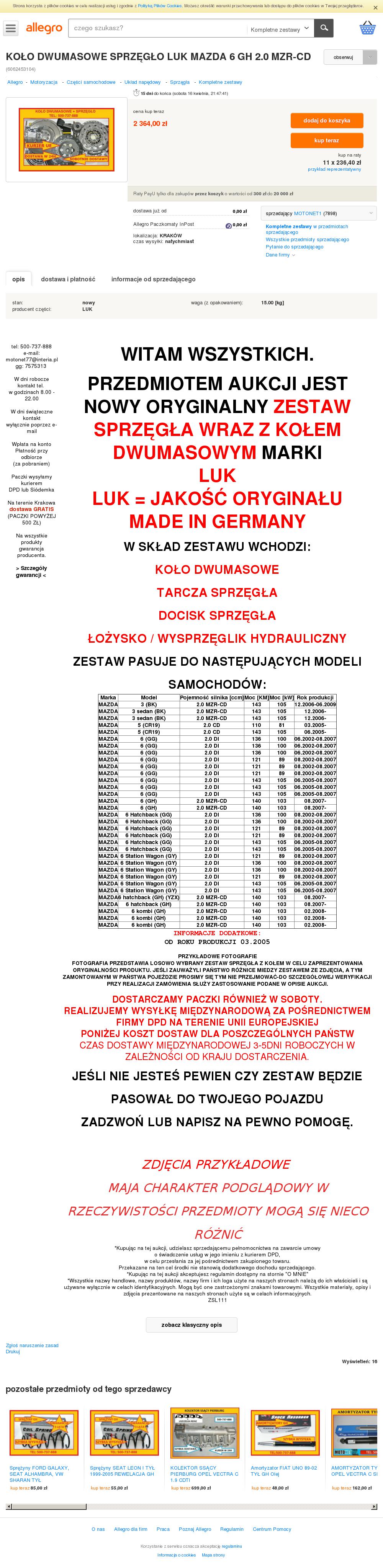

Czy ktoś kupował u tego Pana ?
http://allegro.pl/kolo-dwumasowe-sprzeg ... 53104.html
Cena jak za komplet LUK-a dość atrakcyjna. Czy nie jest to jakaś podróba ? Można jakoś sprawdzić po numerach części ??

Postprzez DooOminO » 1 kwi 2016, 18:44
No bez jaj na allegro weszło teraz z trzech kolesi co mają komplet za 2300 akurat dzień po tym jak sam kupiłem na kur**, co do samych części podroba to raczej nie jest, na innej aukcji koleś ma w podobnej cenie i w porównaniu do mojego dwumasu który zakupiłem numery są trochę inne, wizualnie również się różni.
