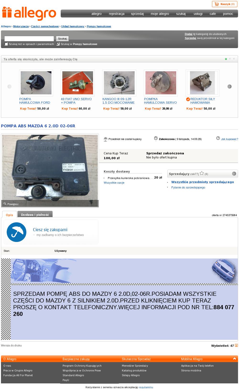

Witam. I mnie dopadł problem z ABS-m... otóż kontrolka raz świeci a raz nie, często sie zdarza że po odpaleniu świeci, ruszę 2 metry, gaśnie i za chwile znowu świeci... Ale problem zaczął sie z dwa miesiące wcześniej tylko wtedy kontrolka zapalała sie po odpaleniu i gasła w czasie jazdy, a teraz jest różnie, czasem dziala czasem nie. Sprawdziłem wzrokowo wszystkie czujniki oraz wtyczkę przy pompie, wyglądają ok wtyczka nie byla zaśniedziała. Po podpieciu pod kompa przez kolege wyszedł błąd C1095. Obstawiam sterownik ABS .. zimne luty.. tylko czy moge wyjąć sam sterownik bez rozszczelnienia układu hamulcowego, żeby go sprawdzić czy musze wymontować całą pompe?
pompa wygląda tak jak ta http://allegro.pl/pompa-abs-mazda-6-2-0 ... 75984.html
chyba że macie inny pomysł co to może być???
