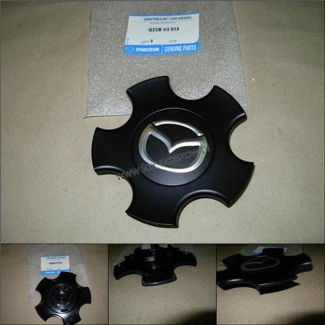

Postprzez grabekart » 25 maja 2016, 23:43
Czy wiecie gdzie mogę dostać takie dekielki do felg (G22B-V3-815)?
