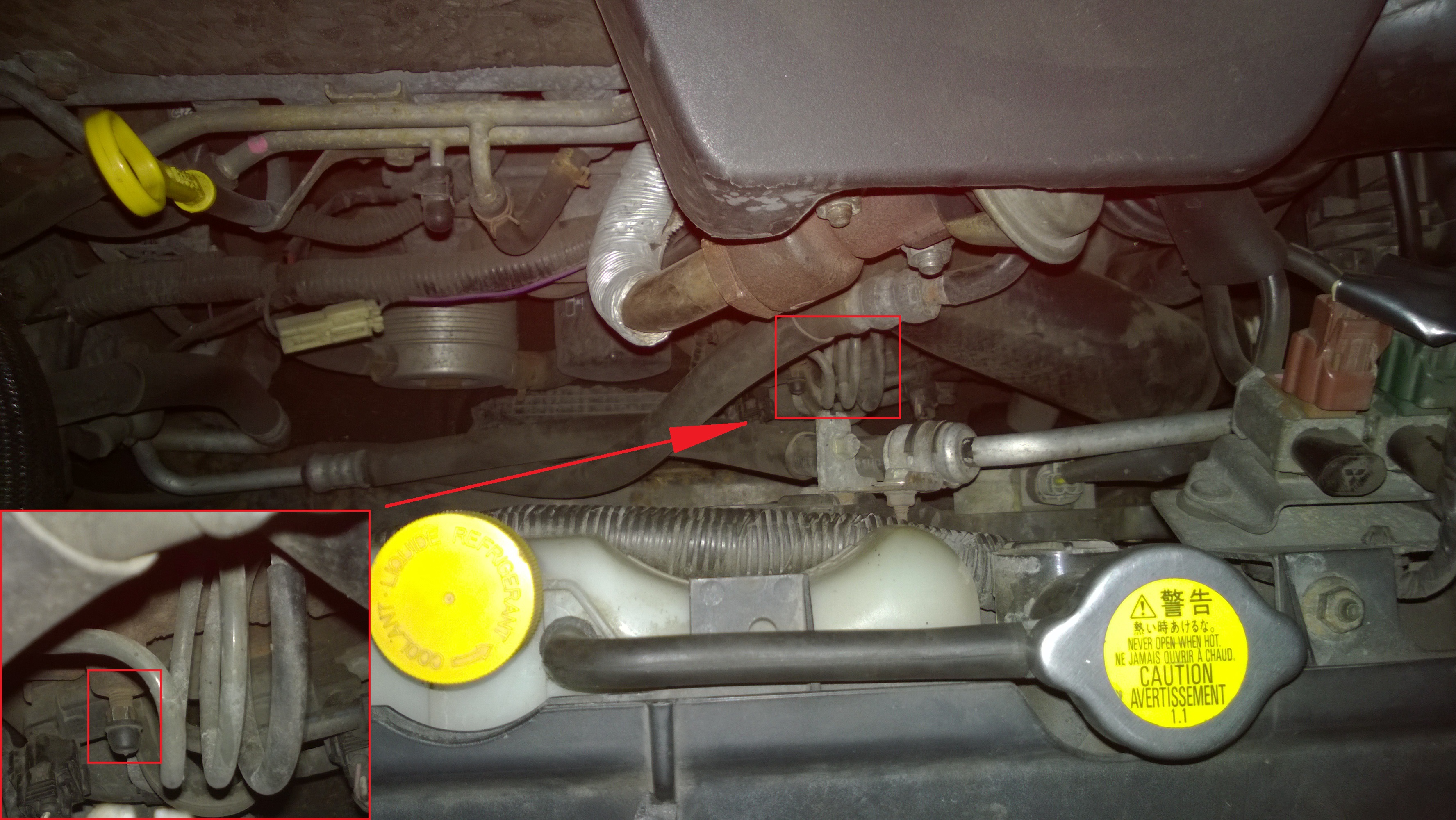

Postprzez kubsztyk » 8 sty 2016, 19:50
karlo8 napisał(a):(...) odpowietrzyc niestety nie potrafię :(
Z przodu silnika jest taki przewód metalowy zawinięty jak cewka i obok jest odpowietrznik z kapturkiem. Stawiasz słoiczek pod autem, puszczasz wężyk od odpowietrznika do słoiczka (jest luka w osłonie silnika), jedna osoba pompuje i trzyma pedał sprzęgła, a druga odkręca i zakręca odpowietrznik.

Postprzez karlo8 » 8 sty 2016, 20:33
to tak samo sie odpowietrza jak hamulce ?
pytanie :
pompuje jedna osoba – czyli np piec razy wciska i puszcza pedał sprzegła, szósty raz wciska i trzyma az odkrece odpowietrznik i zakrece spowrotem jak wyleci płyn?
pyt 2 miałbys gdzies fotke jak to wygląda, ten kapturem w aucie

Postprzez kubsztyk » 8 sty 2016, 22:42
Odpowietrza się w ten sam sposób, co hamulce.

Postprzez karlo8 » 8 sty 2016, 23:16
Dzięki wielkie
czy to jest płyn od wspomagania układu kierownicy
mam kompletnie inny silnik wiec u mnie tego nie ma
ale dzieki za chęć pomocy
