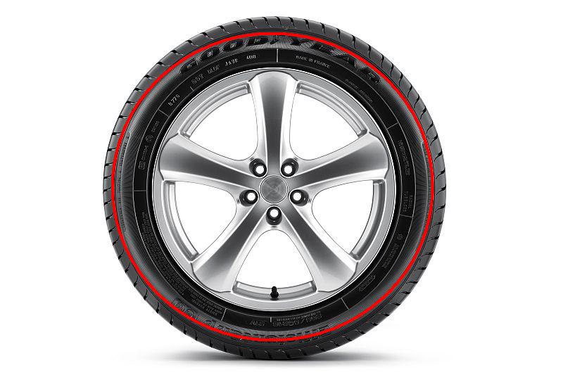

Na 17to calowe felgi (takie: http://u.4.cf.nengun.com/123814/nengun- ... 9891d7.jpg ) mam założone opony 215/45, czyli niby takie jakie są zalecane przy tym rozmiarze felgi.
Podczas wycieczki długoweekendowej z dwoma osobami z tyłu okazało się, że na każdej większej lub mniejszej nierówności na drodze opony z tyłu trą o nadkola...
Samochód mam od marca, rzadko kogoś wożę z tyłu i do tej pory nie zauważyłem. Może wpływ na to ma dociążenie tyłu instalacją gazową założoną 3 tygodnie temu ? Przed kupnem jak i przy rejestracji auto przeszło przegląd, amortyzatory były w znakomitym stanie.
Dodam jeszcze , że opona o nadkole trze od boku z zewnątrz, mniej więcej w połowie wysokości opony (w załączniku na czerwono)
Miał ktoś podobny problem ?
