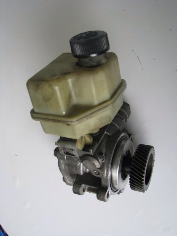

Postprzez valdi2000 » 30 mar 2015, 13:49
witam serdecznie!
czy ktoś ma jaką informacje czy w pompie wspomagania jest jakieś łożysko? lub coś innego co należy wymienić? w związku z tym że szumi dość głośno.
dziś odpaliłem auto bez pompy vacum i namierzyłem że ten szum wydobywa się od pompy wspomagania, po odkręceniu korka słychać go znacznie głośniej.
dodam że wspomaganie działa jak należy,
pozdrawiam i dziękuje za odpowiedz
paweł

Postprzez valdi2000 » 31 mar 2015, 20:31
witam serdecznie!
dzięki kolego za pomoc ale w moim silniku pompa jest napędzana kołem zębatym, mam diesla
dzięki pozdrawiam
