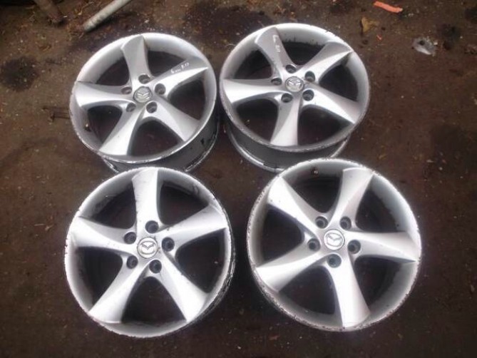

sltomczak napisał(a):215/50 R17 17x7J ET60
Takie były wymiary felgi w GH przedliftowej:
Zeby nie było, napisze że felgi tez bez problemu wchodzą do GG/GY, i na pewno do przedliftowego GH.

Postprzez brodaM6 » 18 lis 2014, 13:57
Nie wiem jak przedlifty USA ,ale polifty 17 mają ET 60 .
Od: 16 kwi 2012, 18:42
Posty: 2363 (12/26)
Skąd: Łomża
Auto: M6 2.3AT UsA-spec.07r.
Postprzez Dominator » 18 lis 2014, 18:51
Odnosnie tego co napisal broda. Nie wiem czemu, ale w wersji US felgi z Twojego zdjecia maja parametry 17cali 7J ET60, a takie same felgi (wzor) dla wersji EU 7J ET55. Niejednokrotniesie z tym spotkalem z takim info w sieci..

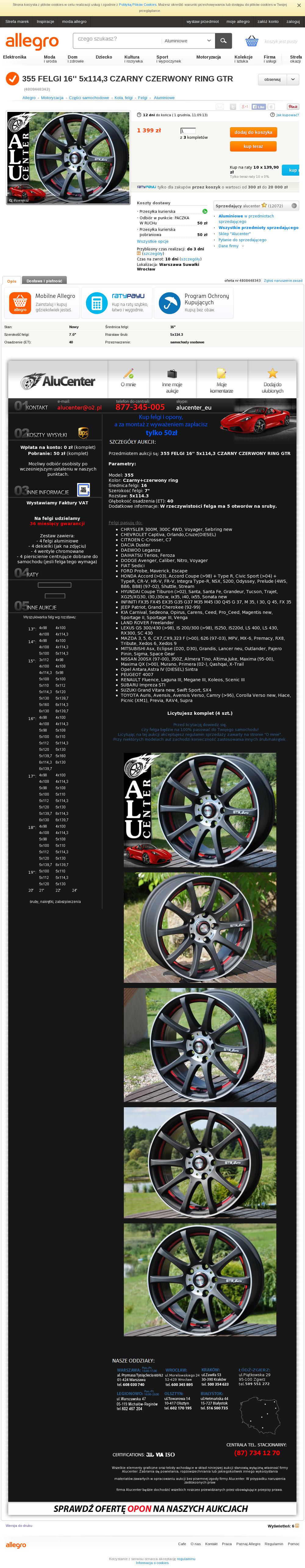

Postprzez wilf » 18 lis 2014, 22:21
Witam , nie potrafię znaleźć odpowiedzi czy do mojej mazdy 6. 2007r będą pasowały te felgi i czy nie będzie z nimi problemu http://allegro.pl/355-felgi-16-5x114-3- ... 48343.html z góry dziekuje za odpowiedz :)
wilf
Postprzez UncleJoe » 18 lis 2014, 22:34
Powinny pasować ale może ktoś bardziej doświadczony się wypowie. Też szukam czarnych alusów ale 17 trzeba przyznać, że te są bardzo ładne
Od: 18 lut 2014, 10:32
Posty: 68
Skąd: Kielce
Auto: Mazda 6 GY 2.0i 16V 147 KM 2005 FL
Postprzez wilf » 18 lis 2014, 22:49
Gdzieś na forum znalazłem użytkownika który pisał ze jeździ na takich wymiarach , ale wole więcej doświadczonych odpowiedzi :) i czy felgi tej firmy będą w miarę ok na lato i na lata ?
wilf
Postprzez Danmazda » 18 lis 2014, 22:58
Będą pasować. Ale takich felg z tej aukcji bym unikał jak ognia. To są tanie chińskie badziewia które potrafią pękać. Już o tym pisałem na forum.
Od: 21 paź 2009, 20:04
Postprzez xRafalx » 18 lis 2014, 23:00
Popieram, lepiej odżałować, lub kupić oryginał :)

Postprzez brodaM6 » 19 lis 2014, 08:01
Dominator napisał(a):Odnosnie tego co napisal broda. Nie wiem czemu, ale w wersji US felgi z Twojego zdjecia maja parametry 17cali 7J ET60, a takie same felgi (wzor) dla wersji EU 7J ET55. Niejednokrotniesie z tym spotkalem z takim info w sieci..
Dobra ciekawostka <co?> .
