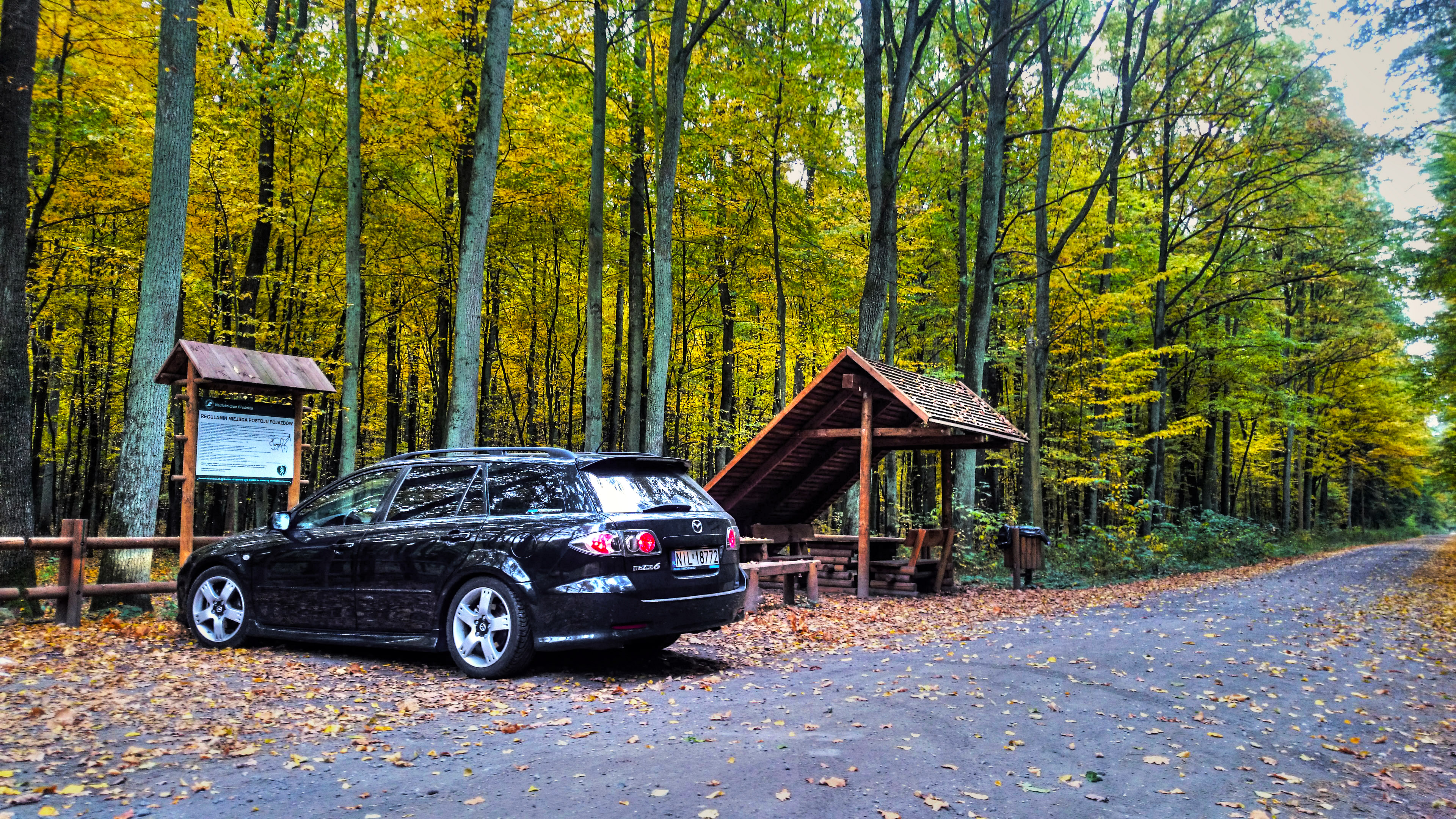

Mam pytanie, czy felgi takie jak na załączonym zdjęciu – oryginalne 16" do Mazdy 6 (2002-2007) nadają się na zimę – czy są odporne na mróz, sól i inne chemikalia rzucane na drogę? Nie chcę wydawać potem zbyt dużo na ich odnowienie.
dzięki i pozdrawiam

dzięki za odpowiedź
gdy kupiłem samochód (M6, 121KM, 2004 r., kombi) miał felgi stalowe 15", jeździłem na nich 4 lata, ale trochę buja na zakrętach, więc chcę zamienić na 16" dla lepszego prowadzenia.
Zastanawiam się nad trzema opcjami – może coś doradzicie (chcę jednego kompletu felg używać cały rok – lato i zima):
1. używane oryginalne alusy 16", takie jak dałem na zdjęciu na poprzednim poście, plusy – fajnie wyglądają i na pewno pasują, teoretycznie solidne, minusy – na pewno mają swoje lata i niewiadomą historię, cena (800 z ł)
2. nowe Enzo H całoroczne, plusy: nowe, ładne, minusy – felgi z niższej półki cenowej , więc i też jakościowej – mogę się łatwo giąć i ryzyko szybkiego pogorszenia stanu lakieru (1200 zł)
3. standardowe felgi stalowe, plusy: nowe i solidne, minusy – trzeba dokupić kołpaki, najlepiej oryginalne (800 zł + 200 kołpaki)
chętnie kupiłbym alufelgi, ale nie za wszelką cenę. Jestem w stanie poświęcić wygląd, dla bezpieczeństwa i solidności (dwójka dzieci na pokładzie ;–) – co o tym myślicie
pozdrawiam

Jeśli nie chcesz wiele wydać to kupił bym taki zestaw
lato:
felga aluminiowa 16 lub 205/55 r16
zima:
felga stalowa 15 195/65 r15
Oryginalna felge mazdy 6 wkoncu zeżre sól, także i tak będziesz musiał ją regenerować...
lato:
zima:
