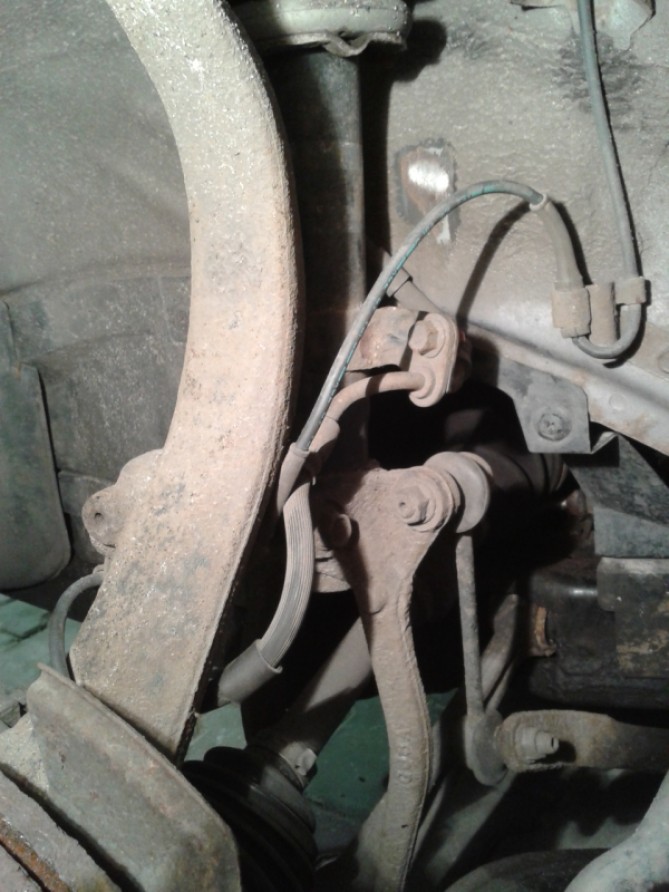

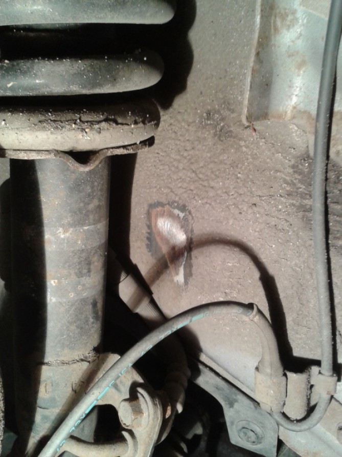

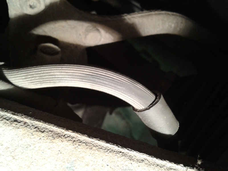

przy okazji wymiany kół zaobserwowałem przetarcie przy lewym przednik kole, a mianowicie przetarcie jest za amortyzatorem na ściance,
po sprawdzeniu okazuje się iż przewód hamulcowy się tam obciera (na przewodzie pod palcami wyczuwalne obtarcie),
drugie obtarcie jest na odcinku ostatnim przewodu (tym który idzie do zacisku) tam obciera się nad przegubem (na zdjęciu 2 zbliżenie otarcia)
natomiast na zdjęciu nr 1 widać i otarcie na karoserii , jak i wężyk otarty ze zdjęcia nr 2,
na tych obu wężykach były takie gumki przeważnie na jednym z końców, poprzeciągałem ja na tą chwilę na miejsca otarcia.
pytanie dlaczego się tak to robi ? raczej nie powinno tak być, a raczej nie chciał bym mieć sytuacji uszkodzenia tych wężyków podczas jazdy i wycieku płynu hamulcowego..
sama wymiana na nowe wężyki nic nie da bo dalej będą się obcierać, czy w tym wypadku poprzednie serwisy coś źle zmontowały?

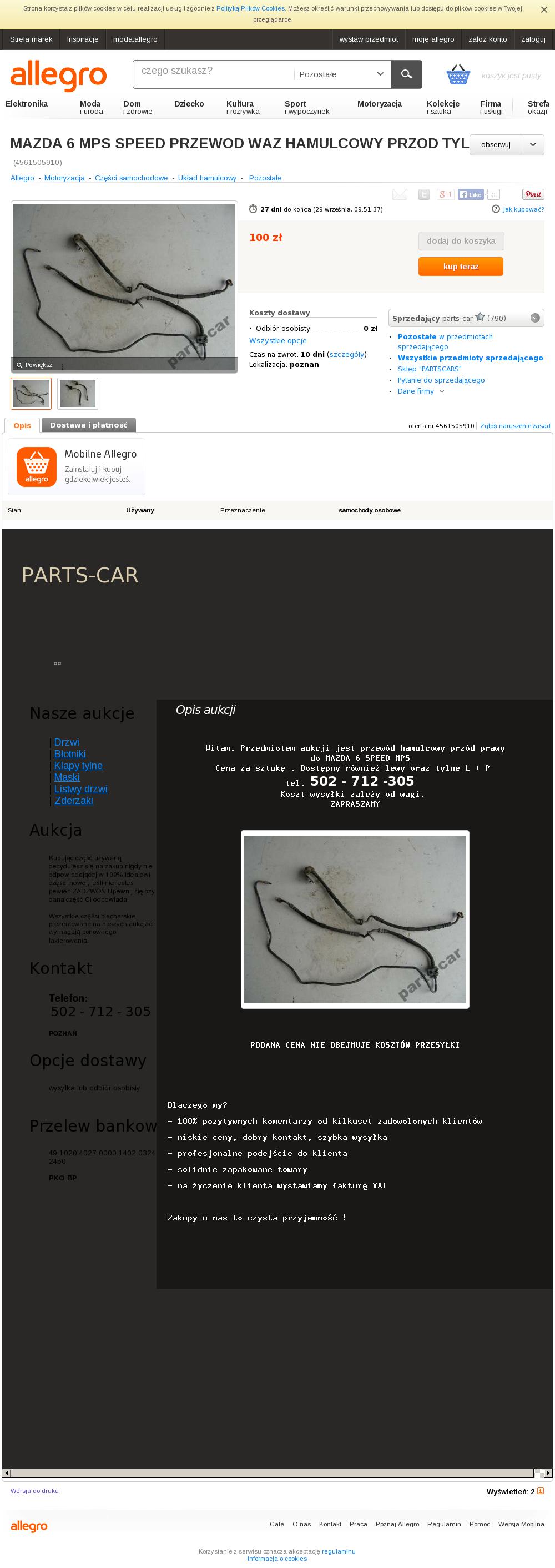

Mam pytanie za 100 punktów plus browar :D
Czy jest jakiś zamiennik z innego samochodu dla prawego przedniego przewodu hamulcowego? Czy w mojej 6 można zamontować bez przeszkód przewód z MPS'a? http://allegro.pl/mazda-6-mps-speed-prz ... 05910.html
