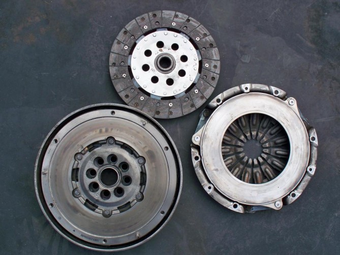

Co sądzicie o tym używanym zestawie? Nie chcę się pakować w koszty bo na wiosnę będę sprzedawał M6 i kupował coś innego, ale muszę wymienić dwumasę i sprzęgło bo tłucze się niemiłosiernie.
Proszę o opinię, bo nie jestem specjalistą w tym temacie.

O kupnie używanych zestawach dwumasy uważam,że to głupota. Może się uda,a może nie. Zainwestuj w nowe i śpij spokojnie. Kupisz używkę, przy sprzedaży kit wciśniesz, nowy właściciel odnajdzie ten post i będzie nieprzyjemnie

Może i głupota, ale po co mam inwestować w auto które lada moment sprzedam. Ten dwumas ma niecałe 30 tys km i jest z w miarę pewnych rąk. Gdybym miał jeździć tym autem jeszcze przez 3 lata to bym kupił nowe a tak wole dołożyć do nowego automobilu

. poco pytasz jak i tak zamontujesz uzywke ,lzej bedzie jak ktos powie ze w dobrym stanie montuj, bedzie na kim psy wieszac jak sie rozleci .
