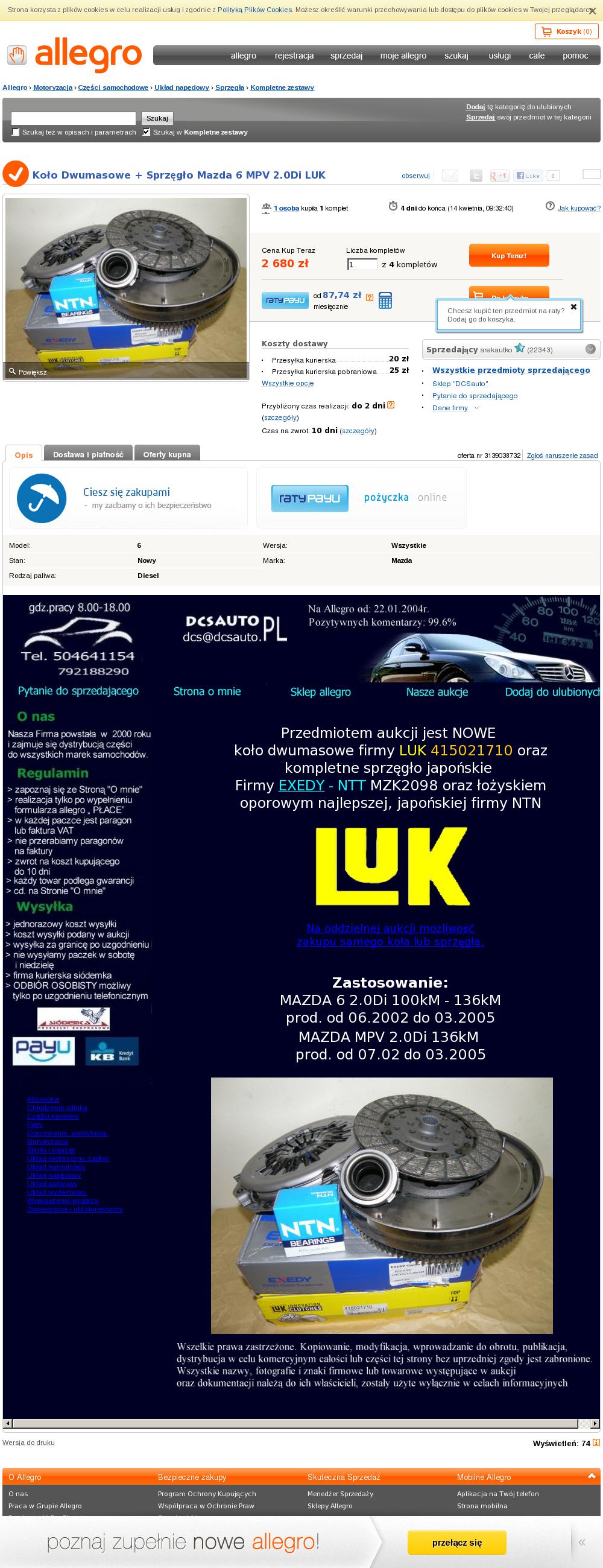

Koledzy co sądzicie o takim zestawie, będzie pasował:
http://allegro.pl/kolo-dwumasowe-sprzeg ... 38732.html
