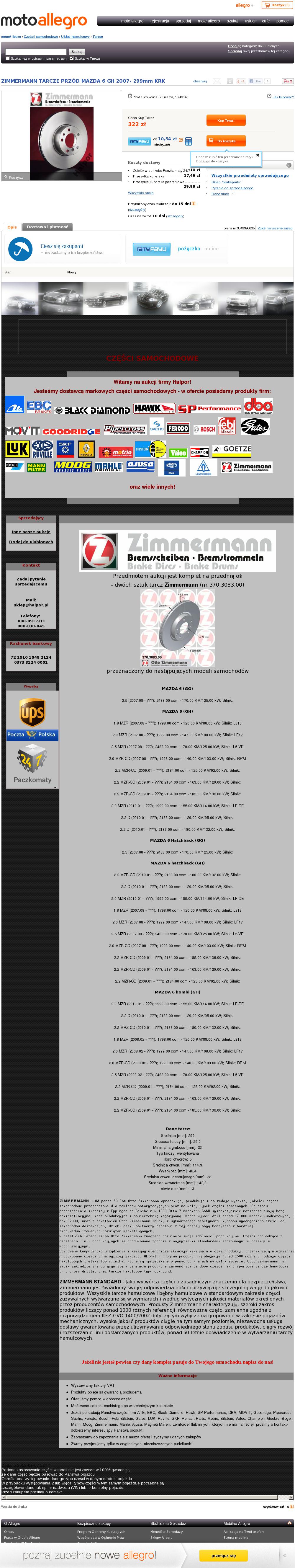

Postprzez WisniaUs » 7 mar 2013, 18:37
Panowie czy ktos z was wymienial tarcze hamulcowe przednie w wersji US ?? Mam odwieczny problem z biciem tarcz chcialem kupic nowe ale?? Ja mam srednice tarczy 299mm a europejskie mazdy maja 282mm i <dupa> .Pozdrawiam
WisniaUs
Postprzez Dominator » 7 mar 2013, 19:37
Patrząc wizualnie, to nie wyglądały te twoje tarcze na większe od (moich) EU.. To nie są czasem takie tarcze jak do GH?
choćby te http://moto.allegro.pl/zimmermann-tarcz ... 96605.html
Od: 6 sty 2011, 23:36
Posty: 4921 (66/68)
Postprzez WisniaUs » 7 mar 2013, 21:20
Noo Domin sa wieksze od europejskich maja 299 mm i tez wlasnie sie dowiedzialem niedawno ze GH ma 299 mm pomierze i moze beda pasowac.Zobacze czy ktos z chlopakow tu mi cos namaluje.Dzieki ,pozdro <spoko>

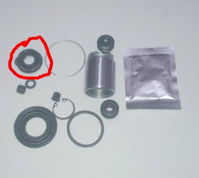

Postprzez Hubix » 15 mar 2013, 20:37
Siema
Mam pytanie.
Chodzi o tylne zaciski bo muszę na jednym założyć nowy komplet naprawczy.
Mam problem z gumką która jest przy dźwigni ręcznego.
Jak wyciągnąć nic nie uszkadzając mechanizm od ręcznego ?
Ściągam sprężynę i co dalej ?
Chodzi o tą gumkę:
