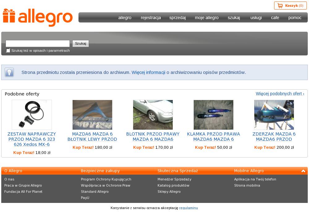

Postprzez lukasrap » 14 lip 2012, 16:43
No i pojezdzilem juz tydzien czasu i wszystko jest ok... Takze pomoglo czyszczenie tloczka i calego zacisku, tak jak polecil kolega "klajgus"... Zatem jeszcze raz dzieki...
Ale w zwiazku z tym, ze juz wiadomo co i jak, musze wymienic owy tloczek. Koszt nie duzy bo cos okolo 70 zl... Zatem po przyjezdzie do PL odrazu wymienie oba. Caly przod..
A teraz pytanie.. znalazlem na allegro cos takiego...
http://allegro.pl/reperaturka-tloczek-p ... 28613.html
Na pierwszy rzut oka, taki sam, wedlug opisu, tez pasuje... Wiec jak myslicie? Warto? Zamawiac?
Chodzi o to, ze w sobote zajade to odrazu bym sobie wymienil.. :) Bede wdzieczny za podpowiedzi. Pzdr.

Postprzez dobrzyn22 » 14 lip 2012, 20:18
zamawiaj śmiało <spoko>

Postprzez maselek » 15 lip 2012, 11:09
lukasrap, jak zamówisz daj znać czy pasuje. Kurcze coś mi "świta" że w 626 jest jest dłuzszy niż w 6-tce, ale mogę się mylić.

Postprzez lukasrap » 15 lip 2012, 11:19
No ok, dzieki dobrzyn22... Jeszcze czekam na odpowiedz z ich sklepu, bo doczytalem, ze mozna sprawdzic po nr.VIN.. wiec napisalem i czekam. Jesli bedzie ok, to zamowie jutro, ale w PL bede dopiero na nastepny weekend... Pzdr i dzieki :)

Postprzez dobrzyn22 » 15 lip 2012, 12:30
lukasrap napisał(a):doczytalem, ze mozna sprawdzic po nr.VIN.. wiec napisalem i czekam
najrozsądniejsze rozwiązanie <spoko>
