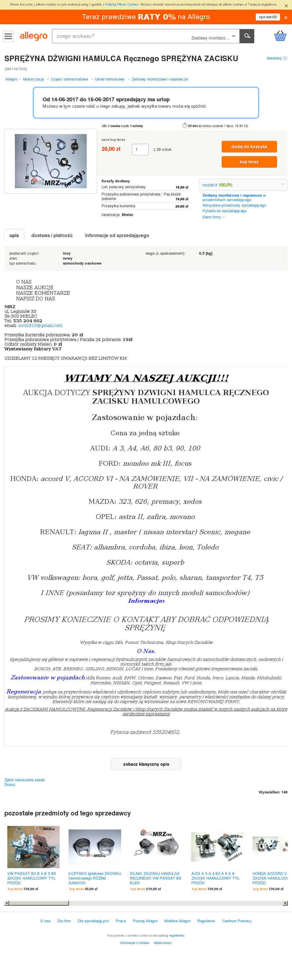

Postprzez Mac8181 » 8 cze 2017, 18:02
Witam.
Nie wiem czy w dobrym wątku pytam:
Czy w Mazdzie 6 GY będzie pasować sprężyna hamulca ręcznego z Mazdy 626?
http://allegro.pl/sprezyna-dzwigni-hamu ... 87346.html
