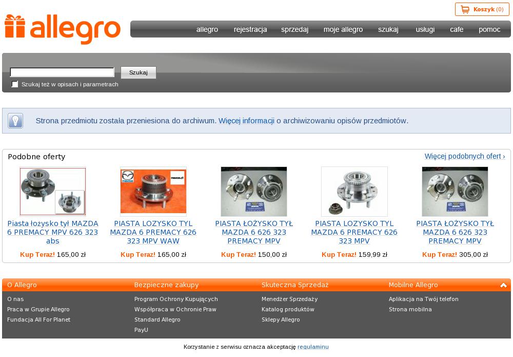

Ja również najprawdopodobniej mam do wymiany tylne łożysko. Znalazłem dwie takie aukcje...
Kod: Zaznacz cały
http://allegro.pl/piasta-lozysko-tyl-mazda-6-626-323-premacy-mpv-i1634021299.html
http://allegro.pl/piasta-lozysko-tyl-mazda-6-626-323-premacy-mpv-i1660724320.html
Czy sądzicie że ori jest o tyle lepsze, że warto dać te 240zł więcej?

emil_em napisał(a):a ja znalazlem takie piasty z lozyskiem:
http://allegro.pl/piasta-lozysko-tyl-ma ... 91959.html
http://allegro.pl/piasta-lozysko-kola-t ... 23655.html
bo tez czeka mnie wymiana i to najtaniej na allegro..
chiny........ długo to nie pociągnie :|
dokładasz ok 100PLN i masz oryginał MAZDY (NTN)
mazparts.pl
