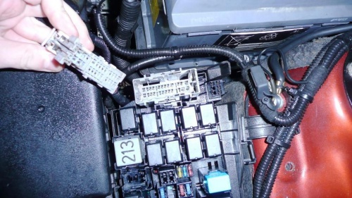

Rozwiązaniem była kostka przy przekaźnikach pod maską
– taka szara z białym zatrzaskiem u góry.
Po jej odpięciu styki były całe zielone od śniedzi więc auto świrowało
rozwiązanie proste – acha jeszcze raz mi wyświetlił się błąd U0115 przed usunięciem usterki – może się komuś przyda
Pozdr

Mógłbyś wrzucić fotkę, gdzie jest ten przekaźnik?
- Od: 26 kwi 2009, 21:00
- Posty: 243
- Skąd: Bieruń
- Auto: Honda Accord 2,2 i-ctdi 2006
Piękne dzięki
Można to czymś popsikać?
Ja kupiłem kontakt do czyszczenia styków- tylko przed psikaniem odłącz minusa od aku,później rozłącz kostkę a po psikaniu najlepiej wydmuchać kompresorem – u mnie był tam niezły zielony bajzel...

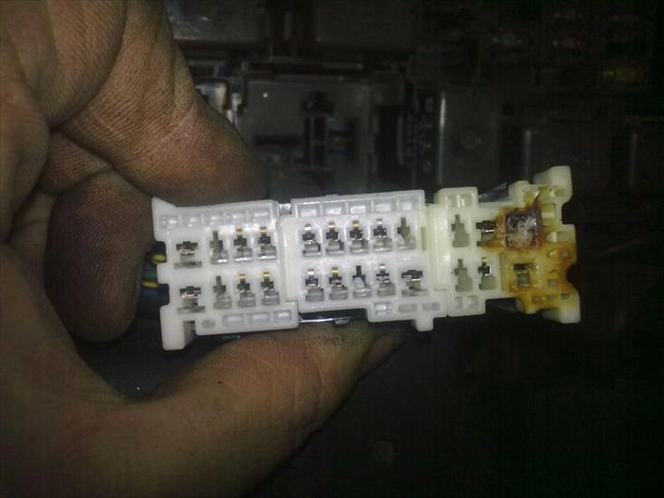

U mnie pojawił sie taki problem przez 30 min nie mogłem odpalić auta po odczekaniu 30 min cudownie odpaliło i dalej jest ok ale sprawdziłem na wszelki wypadek tą kostkę i w jednym styku jest jakaś maź jak masło nie mogę tego dobrze wyczyścić bo nie mam czym ..

Racja! Zainspirowany postami lukasgr postanowiłem też tam zajrzeć.
Najpierw sobie przepływkę przeczyściłem, potem zabieram się za ta kostkę i jeden styk wewnątrz zapchany jakąś mazią gęstą, coś jakby silikon. Dokoła styku zabarwienie jakby od oleju.
Coś mi się jeszcze wydaje, że jakby w skrzynce nie było wszystkich bezpieczników. Z pokrywy skrzynki wynika, że gdzieniegdzie miejsce ma być puste, ale w niektórych miejscach coś powinno być...
Ma ktoś pomysły od czego ta maź jest?
Z elektryki i elektroniki jestem noga. Z góry dzieki za wszelkie naprowadzenia!

Schemat dla 6tki nie musisz mieć wszystkich miejsc zajętych bo skrzynka jest pod wszystkie modele i jak nie masz np. AT lub czegos z wyposażenia lub inne wyposażenie to miejsce jest puste – jak działa wszystko co powinno to jest ok.
kostka jest słabo zabezpieczona – wystarczy wilgoć i zachodzą sobie takie reakcje jak utlenianie styków – niestety szczerze mówiąc samochody są coraz gorzej wykonane – księgowi wygrywają z inżynierami ale to już taki offtop

No dobra, ale ten stan poprawny nie jest.
Jakoś śmiga auto z tą mazią, ale czy nie lepiej podjechać do jakiegoś elektryka żeby owy styk wymienił?
Jak wilgoć działa to powinna spowodować podobne efekty również na sąsiednich stykach, a nie tylko na tej jednej – tak mi się wydaje.

Może wyczyść i zobacz czy się znów pojawi po jakimś czasie – możesz to również zlecić elektrykowi – niby głupota ale może przysporzyć problemów
