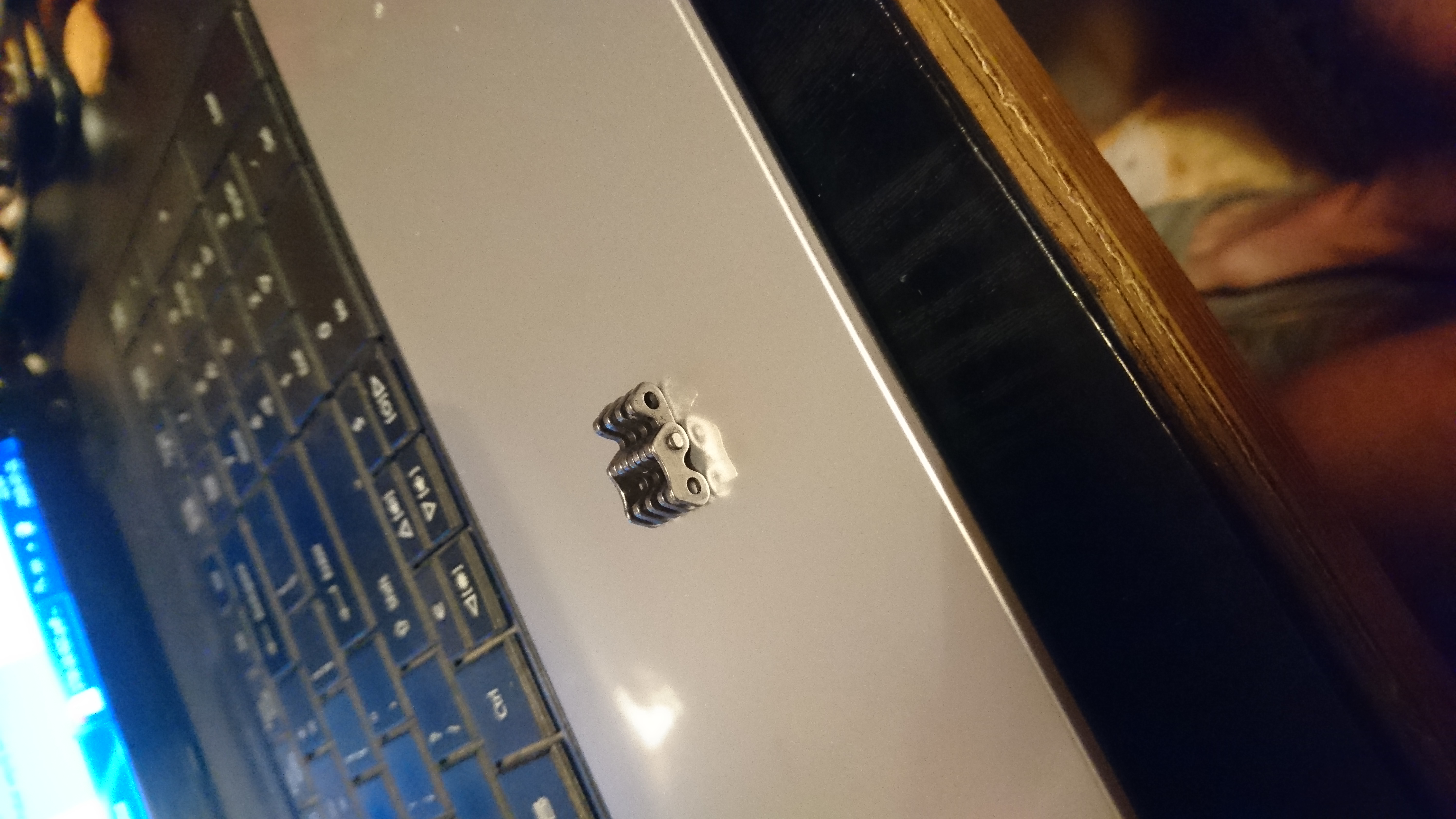

Witam szanownych forumowiczów. Mam problem z mazdolotem. Pacjent to Mazda 6 z silnikiem 2.3 którą kupiłem za flaszkę wódki :D i od razu mówię że nie mam zamiaru w nią inwestować dużych pieniędzy. Problem polega na tym że nierówno pracuje na wolnych obrotach i gaśnie (o ile odpali) Jak odpalę ją i wkręcę na wyższe obroty chodzi elegancko. Moc ma i dobrze przyśpiesza. A teraz od początku. Stan w jakim nabyłem to zdjęta pokrywa zaworów i rozebrany rozrząd, dlaczego to zostało rozebrane nie wiem. W pierwszej kolejności chciałem złożyć silnik i pomierzyć kompresję ale przy próbie założenia łańcucha rozrządu okazało się że jest tak wyciągnięty że napinacz nie był w stanie go naciągnąć. Potrzebowałem sprawdzić kompresję żeby wiedzieć czy jest sens dalej coś robić z tym silnikiem. Więc bez sensu wydawać 1000 zł na nowy rozrząd. I obudził się we mnie instynkt druciarza :D i skróciłem łańcuszek o dwa ogniwka hahaha
Po tym zabiegu łańcuszek wskoczył na swoje miejsce, rozrząd ustawiłem wg instrukcji, i poskładałem resztę do kupy. Pomierzona kompresja
