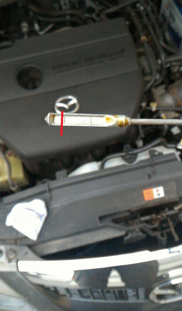

Sprawdzałem dziś bagnet i wg mnie stan oleju jest na maxa. Olej dochodzi na bagnecie do kreski zaznaczonej na czerwono.

albo źle zaznaczyłes kreskę albo masz jedyny silnik w którym bagnet wkłada się od dołu.

Kupi86 napisał(a):Tak mazda z tydzień czy półtora temu zalana została MOBIL Super 3000 XE 5W30 (wcześniej miałem Total Quartz Energy 5w40) w ilości 4,8 litra plus oczywiście wymiana filtra oleju.
Auto nie było ostatnio eksploatowane za bardzo wiec nie zrobiłem od wymiany nawet 200 km stąd też raczej ciężko spodziewać się ubytku oleju jaki miałem średnio po przejechaniu 1000 km.
Sprawdzałem dziś bagnet i wg mnie stan oleju jest na maxa. Olej dochodzi na bagnecie do kreski zaznaczonej na czerwono..
Czyli jest minimum.
Ten dźwięk to nie klapki kolektora......dolej litr oleju i zamelduj o zmianach.

szwagier74 napisał(a):albo źle zaznaczyłes kreskę albo masz jedyny silnik w którym bagnet wkłada się od dołu.
Sent from my ALE-L21 using Forum Fiend v1.3.3.
Jedynego w swoim rodzaju silnika nie mam, żle zaznaczyłem kreskę.
A zdjęcie przedstawia stan oleju (a raczej jego brak) z sierpnia kiedy to po wymianie oleju w marcu zapomniałem zaglądać pod maskę i kontrolować jego stan.
Raz że nie znałem mazdy od tej strony (branie oleju) dwa pierwsze auto i brak wiedzy oraz odpowiednich nawyków posiadacza samochodu.
