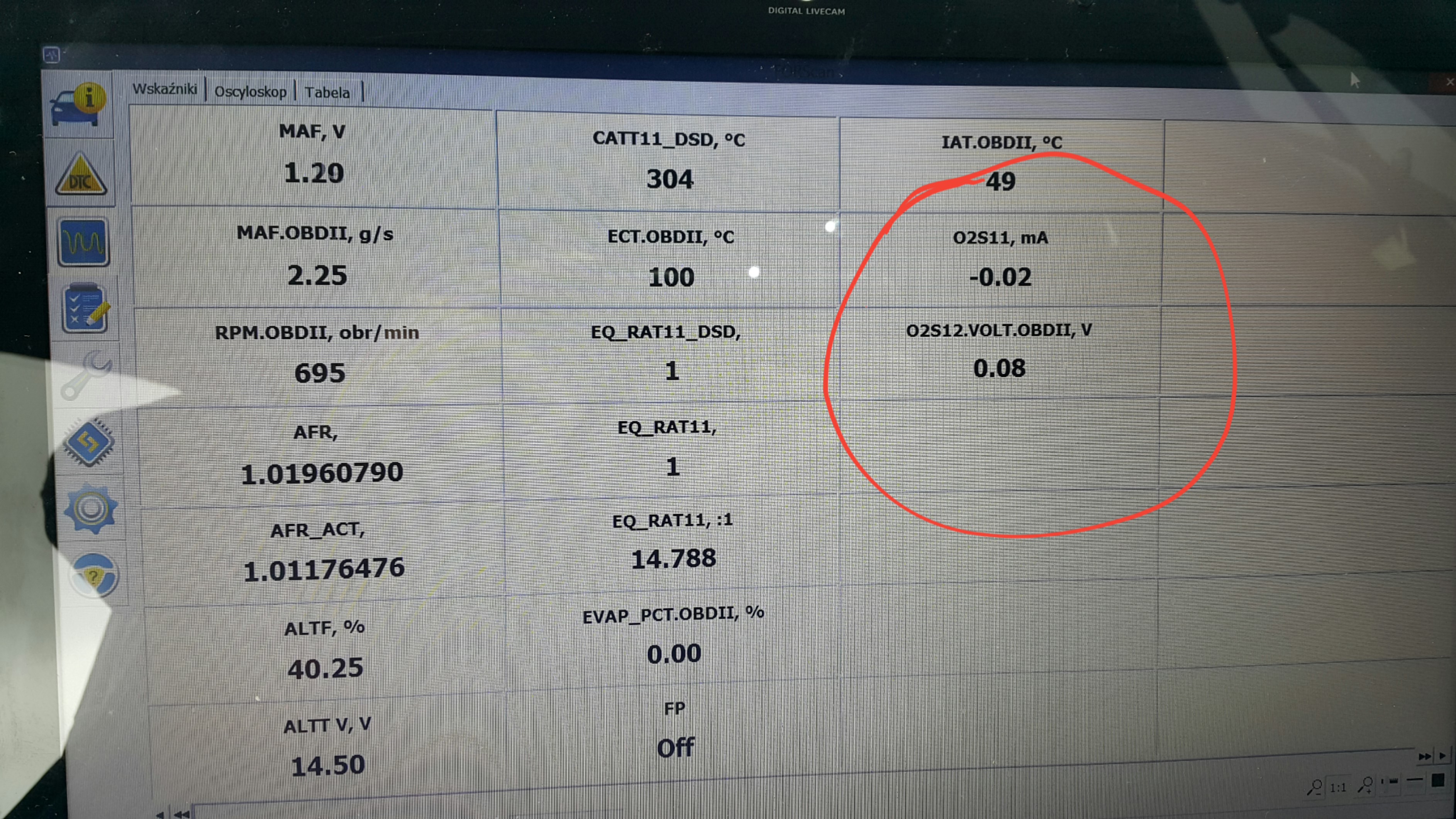

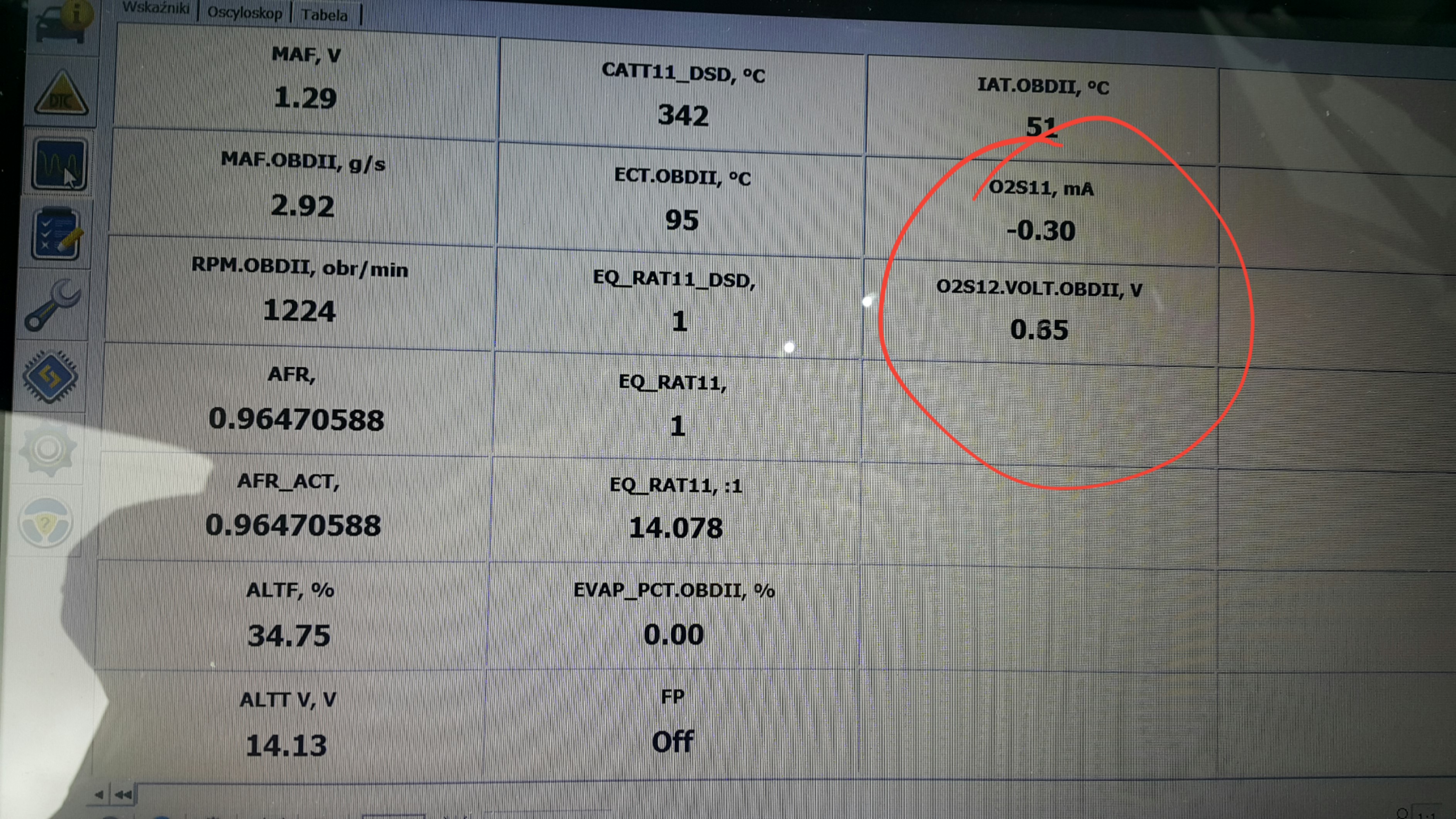

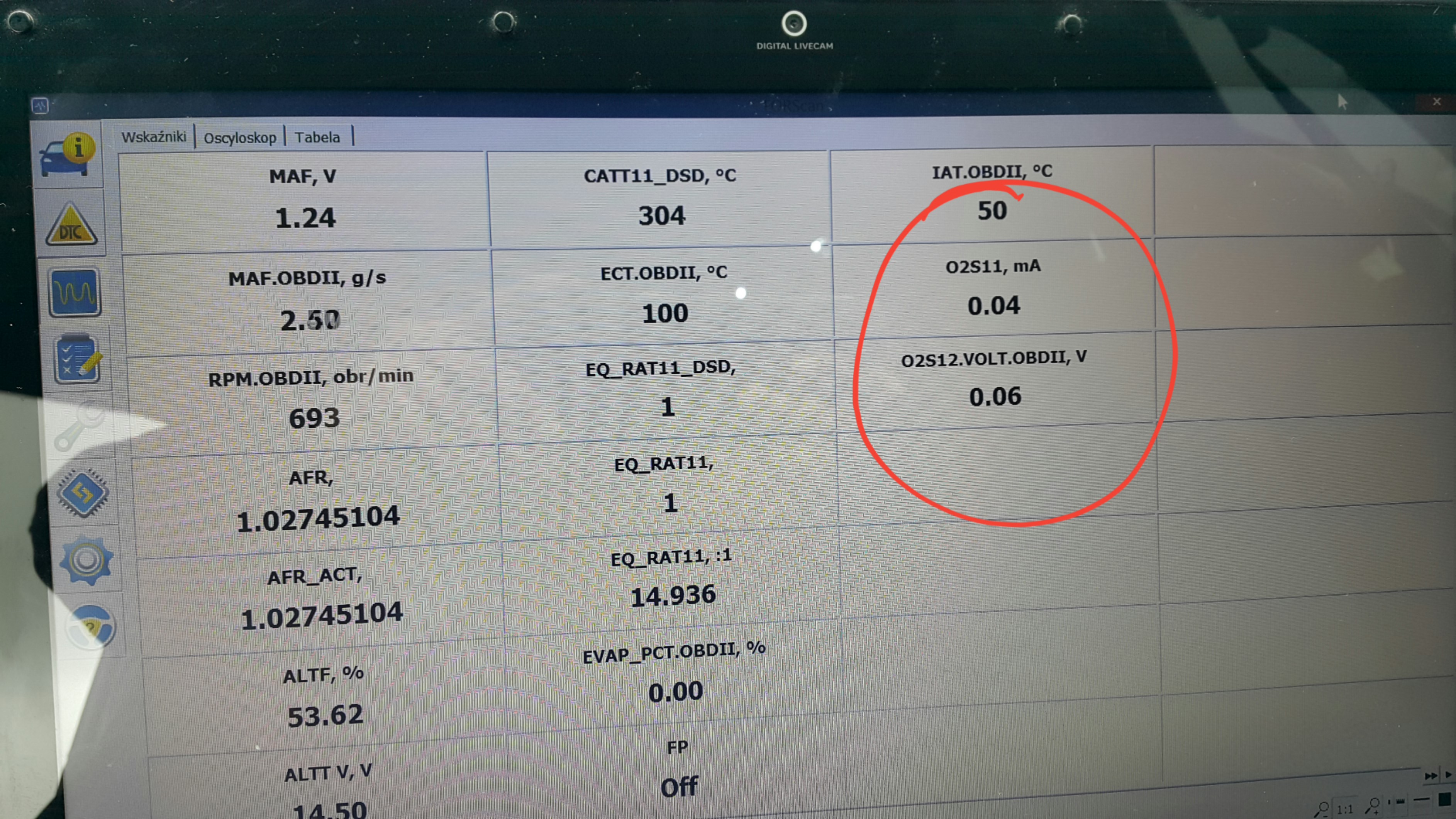

Witam. Od kilku dni walczę z błędem P2187-zbyt uboga mieszanka na biegu jałowym – pierwszy rząd cylindrów. Sprawdziłem szczelność układu dolotowego(metoda plaka) niby wszystko jest ok, podmieniłem już z 6 przepływomierzy (z ON i Pb) i wszystkie mają parametry takie jak mój ok 2.50g/s. Po kolejnym podłączeniu pod FORScan zaniepokoiły mnie wartości obu sond, a zwłaszcza ujemne pierwszej. Proszę o podpowiedź, czy obie do wymiany, czy się mylę.
Czy mogą się przyczynić do wywalania błedu P2187.
Skąd wartości przy pierwszej mA, drugiej V.
