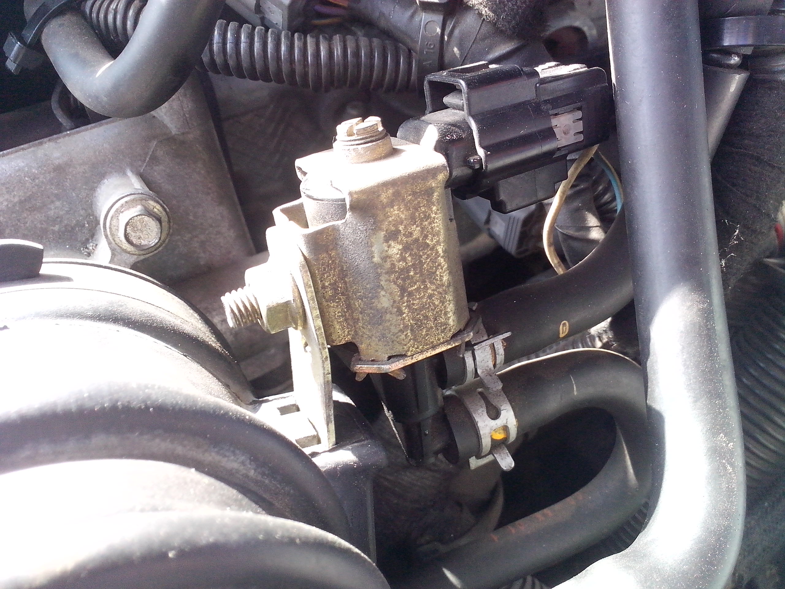

Podobny błąd znalazłem przy opisie VW => http://www.vwgolfv.pl/viewtopic.php?t=6889
Przyczyną okazał się zawór odpowietrzania zbiornika paliwa. Ktoś potwierdzi, że to może być przyczyną P2187?. Gdzie dokładnie znajduje się on w naszych Mazdach?.

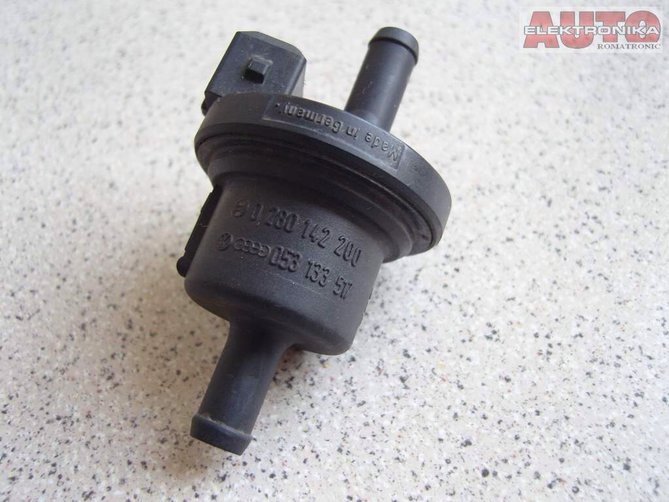

brodaM6 napisał(a):ten od odpowietrzania baku lubi sie zacinać i jest przedmuch non stop lub wcale

U mnie wyglada to tak,szukaj koło aku ,pasuje od vw,seat,audi,skoda peugot 307
Ja za używke dałem 27zl

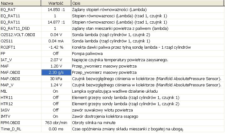

Sprawdź jakie masz wartość na mafie powinno być na luzie albo 3,6g/s lub 2,6 poszukaj jest na forum a ja dokładnie nie pamietam
Dopisano poniedziałek, 30 marca 2015, 08:03:
Znalazłem, napisano, że na jałowym powinno być 3,6-3,8 g/s, a przy 2500 rpm 10,5-11,2 g/s. Muszę przeinstalować PCMScan (ostatnio wariował przy próbie odczytu parametrów) i niedługo sprawdzę jak to wygląda u mnie i dam znać. Może sprawdzę też innym programem, np. FORScan.

Wykonałem pierwsze pomiary programem FORScan. Na biegu jałowym wyszło mało, tzn. utrzymywało się na poziomie 2,3 g/s (napięcie też małe 1,2 V, w poradniku podają 1,5-2,1V). Przy 2500 rpm konsekwentnie mało, tzn. 8 g/s (1,75 V).
Czy to kwalifikuje się na wymianę MAF i bezpośrednią przyczynę błędu P2187 ubogiej mieszanki na biegu jałowym?.
Dodatkowo spytam, gdyż moja wiedza jest raczej podstawowa w tym temacie: czy błąd ubogiej mieszanki na biegu jałowym nie powinien oznaczać zbyt dużej dawki powietrza w stosunku do dawki paliwa?. Zakładając, że 3,6 g/s jest prawidłowe to w moim przypadku jest obecnie na odwrót, tzn. za mało powietrza "jest podawane" na przepustnicę.

Co sądzisz o wynikach, które przedstawiłem?. Myślisz, że MAF kategorycznie do wymiany i to może być przyczyną błędu?. Co z moją teorią o ubogiej mieszance, podczas gdy za mało powietrza przepuszcza przepływka?.

Mój pokazywał cos podobnego,wymieniłem i nowy pokazywał tyle co ma pokazywać i było
,na ja dałem do swojego za przepływka od 2.3 200 zeta ,a pare dni puzniej na forum ktoś odkrył ze pasują wszystkie ![krzywy :]](./images/smilies/krzywy.gif)
Wydaje mi sie ze mieszanka była uboga w powietrze i to chyba tyle niedostateczna ilośc robiła swoje

Ale sprawdź sobie jeszcze ten zaworek od par paliwa co pisał brodaM6 mi dokładnie tak samo wywalało na wolnych obrotach i był cały czas otwarty, jak czyściłeś przepływke nie wiem w jaki sposób ale jeśli wykręcałeś MAFa z obudowy to sprawdź czy dobrze ci siadł z powrotem gumowy oring pod spodem co by tez nie ciągło lewuchy
Dokładnie lubi sie zacisnąć ten zaworek ,u mnie tez nieźłe mieszał ,warto rownież sprawdzić czy sie gniazda wkrętów nie wyrobiły i może słabo trzymać ,ja u siebie zmieniłem na większe
brodaM6 napisał(a):Mój pokazywał cos podobnego,wymieniłem i nowy pokazywał tyle co ma pokazywać i było![]()
Wygląda na to, że u mnie jest podobnie.

brodaM6 napisał(a):Dokładnie lubi sie zacisnąć ten zaworek ,u mnie tez nieźłe mieszał ,warto rownież sprawdzić czy sie gniazda wkrętów nie wyrobiły i może słabo trzymać
Zacisnąć, tzn., że jest już po nim?. Można dokładnie go jakoś prosto sprawdzić zanim kupi się chociażby tanią używkę?
Co do wkrętów to masz na myśli jakieś mocujące ten zaworek?.
- Od: 12 mar 2013, 17:59
- Posty: 299 (2/2)
- Auto: Mazda 6 SportWagon benzyna + LPG 2.3l 166 KM 2006r.
Co do wkrętów broda miał na myśli wkręty którymi jest przykręcony MAF do obudowy
a zaworek jak go znalazłeś nie jest przykręcony wystarczy go wysunąć bynajmniej tak jest u mnie wersja 3.0 ale myślę ze większych zmian nie ma i powinien być zamknięty wystarczy w niego dmuchnąć czy ma przelot czy nie jak ma to szukaj nowego znaczy jakieś używki najlepiej ja płaciłem 20zł i był bodajże od carizmy
Sprawdziłem zaworek odpowietrzania zbiornika paliwa, u mnie wygląda trochę inaczej. Dmuchałem z całych sił z jednej i drugiej strony i nic nie przepuszczał, wynika z tego, że zamknięty. Na razie zakładam, że jak dostaje napięcie to się otwiera odpowiednio, czyli sprawny.
- Posty: 299 (2/2)
