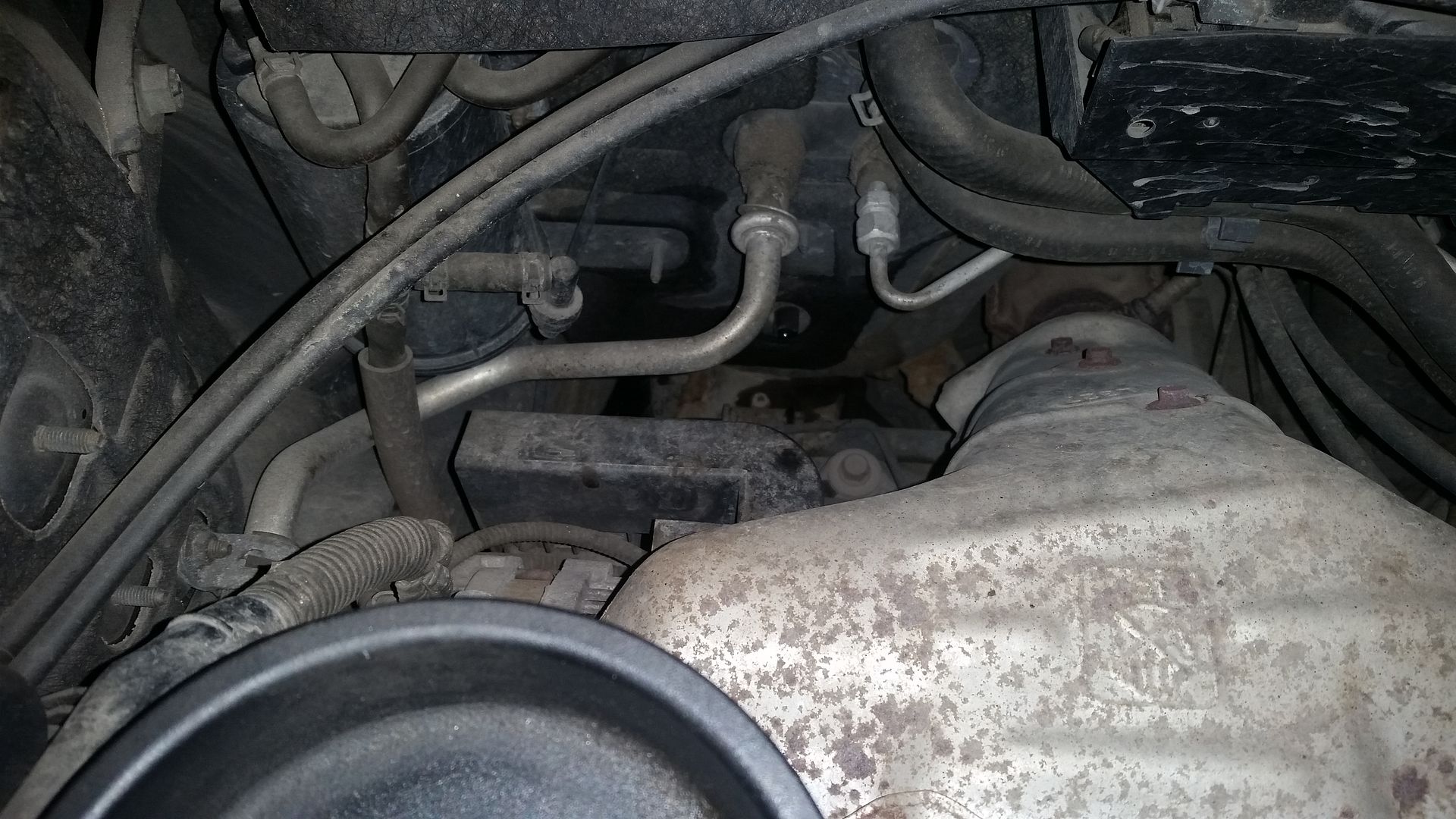

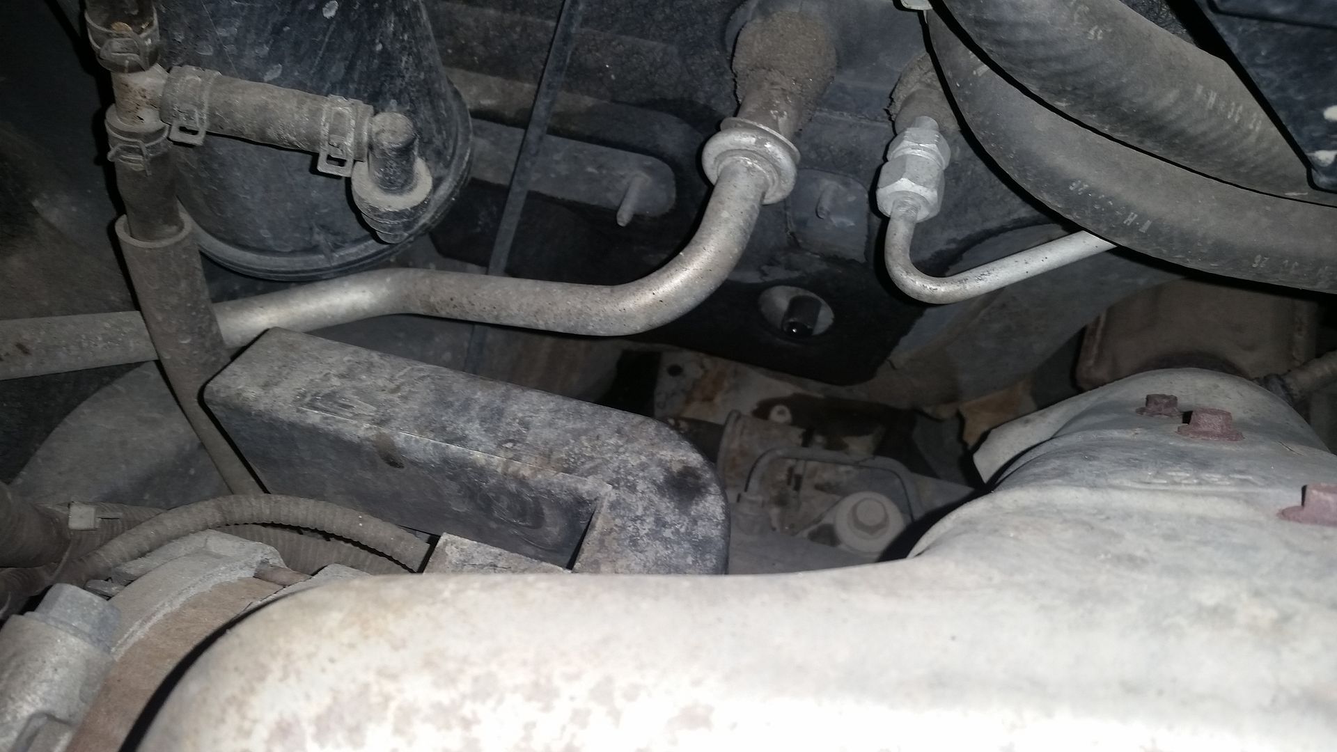

Jestem świeżo po wymianie chłodnicy, przez noc uciekł cały płyn – czarna dziura znikąd.
Sprawdzając czy sytuacja się nie powtarza, nie znalazłem plam w tych samych miejscach, za to znalazłem gdzie indziej, wyciek z miejsca na zakończeniu którego jakby brakowało jakiejś rurki. Płyn w tym miejscu był dość brudny, o bardziej wodnej niż oleistej konsystencji.
Chodzi o taką czarną "wylotke" troszkę w górę i na prawo od środka zdjęcia dookoła której widać plamę.
Proszę o pomoc w identyfikacji skąd to, dokąd powinno iść, i co to ogólnie – przepraszam za niedokładność, laickie słownictwo, ale szczerze przyznaje że moja motoryzacyjna wiedza jest niska.
Dodam, że przy włączeniu klimatyzacji wypluło mi stamtąd kilka kropli płynu, nie wiem jednak czy to ma faktycznie związek z klimatyzacją, czy może gdzieś jakiś ruch powietrza "wyciągnął" te parę kropli.
Uprzejmie proszę o pomoc :)

Postprzez Mr_Bartek » 8 wrz 2016, 14:32
To jest odpływ wilgoci z kabiny.

Postprzez jakubku » 8 wrz 2016, 14:56
Znaczy nie rozpaczać, jest jak być powinno?

Postprzez TeGiO » 8 wrz 2016, 15:18
tak przewidzieli konstruktorzy. dokładnie to jest odpływ skroplin wody z klimatyzacji.

Postprzez dobrzyn22 » 8 wrz 2016, 20:55
potwierdzam <spoko>

Postprzez jakubku » 9 wrz 2016, 10:08
Super, dzięki wielkie za uspokojenie :)
