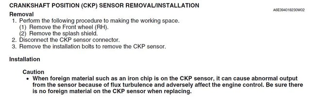

Instrukcja serwisowa podaje:
Dla zobrazowania umiejscowienia odsyłam do wątku kolegi mscorp. Opisuje wymianę napinacza paska i na fotografii zamieszczonej w wątku idealnie widać czujnik. Zaraz pod narysowanym napinaczem
a dokładniej dolną śruba mocującą
viewtopic.php?f=60&t=131607

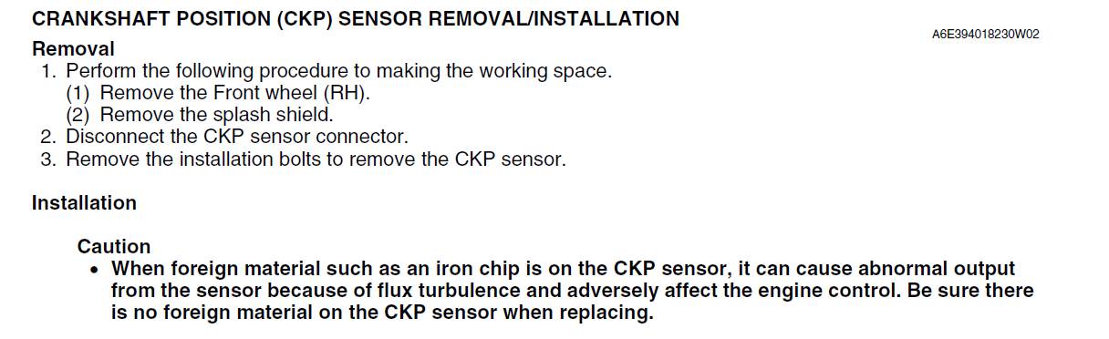

a dokładniej dolną śruba mocującą viewtopic.php?f=60&t=131607
