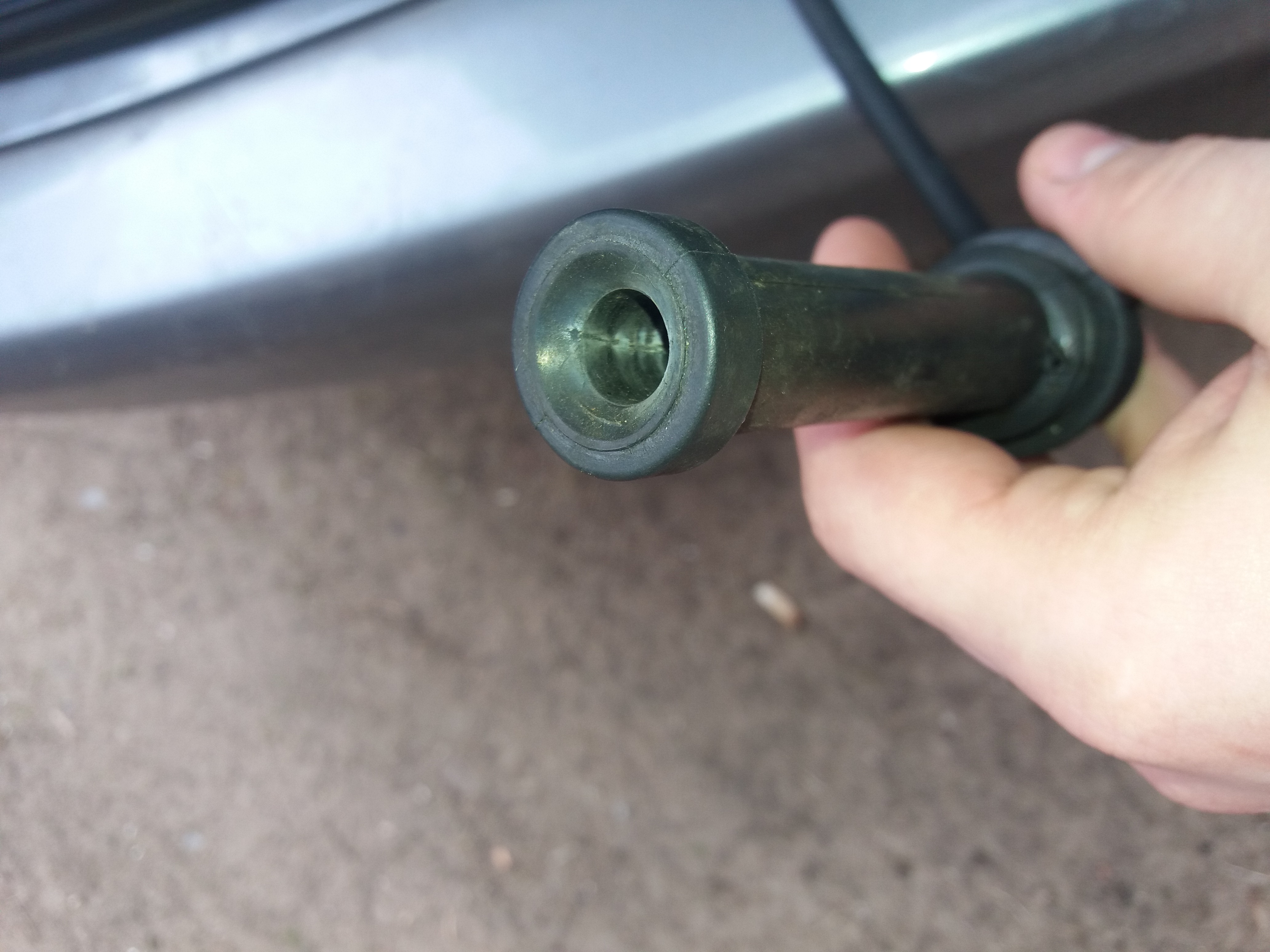

Postprzez Norbi521 » 17 mar 2016, 06:50
No i problem rozwiązany kompresja 14 bar na wszystkich cylindrach, przebicie miały nowe kable.... A co najciekawsze przy samej świecy dokładnie wzdłuż świecy przebijalo na 2 cylindrach pierwszym i trzecim w tym samym miejscu

Postprzez Norbi521 » 17 mar 2016, 14:23
Były to przewody THE LEADER Polska, niby dobra jakość i dobra cena <dupa> Obecnie założyłem NGK
Dopisano 17 mar 2016, 19:44:
Za szybko się cieszyłem... nowe kable mają przebicie na tych samych cylindrach i w tym samym miejscu... <glupek2> zamiana świec miejscami i zobaczymy czy będzie ok.

Postprzez thesilent » 17 mar 2016, 20:03
a napisz proszę skąd wiesz, że kable mają przebicie?

Postprzez Norbi521 » 18 mar 2016, 06:21
Biały tak jakby nalot na gumie kabla

Postprzez Norbi521 » 18 mar 2016, 13:40
Oczywiście że tak sprawdzałem ale teraz popatrz gdzie było przebicie. Tam wchodzi świeca i tak jak pisałem w zdluz świecy było przebicie wiec pryskanie woda nic nie da

Postprzez thesilent » 18 mar 2016, 18:15
Spróbuj wyczyścić kable (odtłuścić) wewnątrz i dokładnie też świece. Może przy montażu dostała się tam wilgoć, która była ścieżką dla iskry.

Postprzez lichy » 18 mar 2016, 20:33
Sprawdź dobrze świece zapłonowe czy porcelana nie jest pęknięta.

Postprzez sztukas » 18 mar 2016, 20:39
Ja rok temu wymieniłem świece na NGK i po dwóch tygodniach 3 z 4 zniszczyłem przez to, że nie wymieniłem od razu przewodów WN na nowe. Jak się okazało stare przewody miały przebicie i popękała porcelana na trzech świecach. Oczywiście musiałem kupić jeszcze jeden kpl. świec i nowe przewody NGK.
