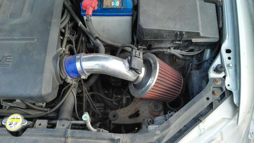

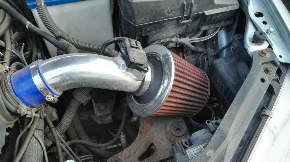

Takie szybkie pytanko mam, uklady dolotowe powietrza roznia sie miedzy 2.0 benzyna a 2.3? Bo mam dolot pod stozek ktory jezdzi obecnie w 2.0 a ja mam seryjny w 2.3 i mamy sie zamienic tylko pytanie czy sie nam spasuja?

Zeby nie rozpetac niepotrzebnej dyskusji uznajmy ze wymieniam dolot "BO TAK", skupmy sie na tym czy bedzie on pasowal z wersjii 2.0 do 2.3. O srednice dolotu sie nie martwie, pytanie tylko jak wyglada to z czujnikami bo ta rureczka/wezyk od powietrza bedzie pasowac tam jest jeszcze jeden ten duzy czujnik tez wpinany bezposrednio w rure dolotowa i czy to bedzie dzialac? Bo ksztaltem wyglada podobnie
i czy cos jeszcze jest do tego?
Jeżeli średnica w tym sri lub cai przy maf będzie jak w oem , to będzie to jeżdzić , trochę uboższy afr ale celiny nie wywali , stracisz natomiast niuta którego i tak w benie za wiele nie masz

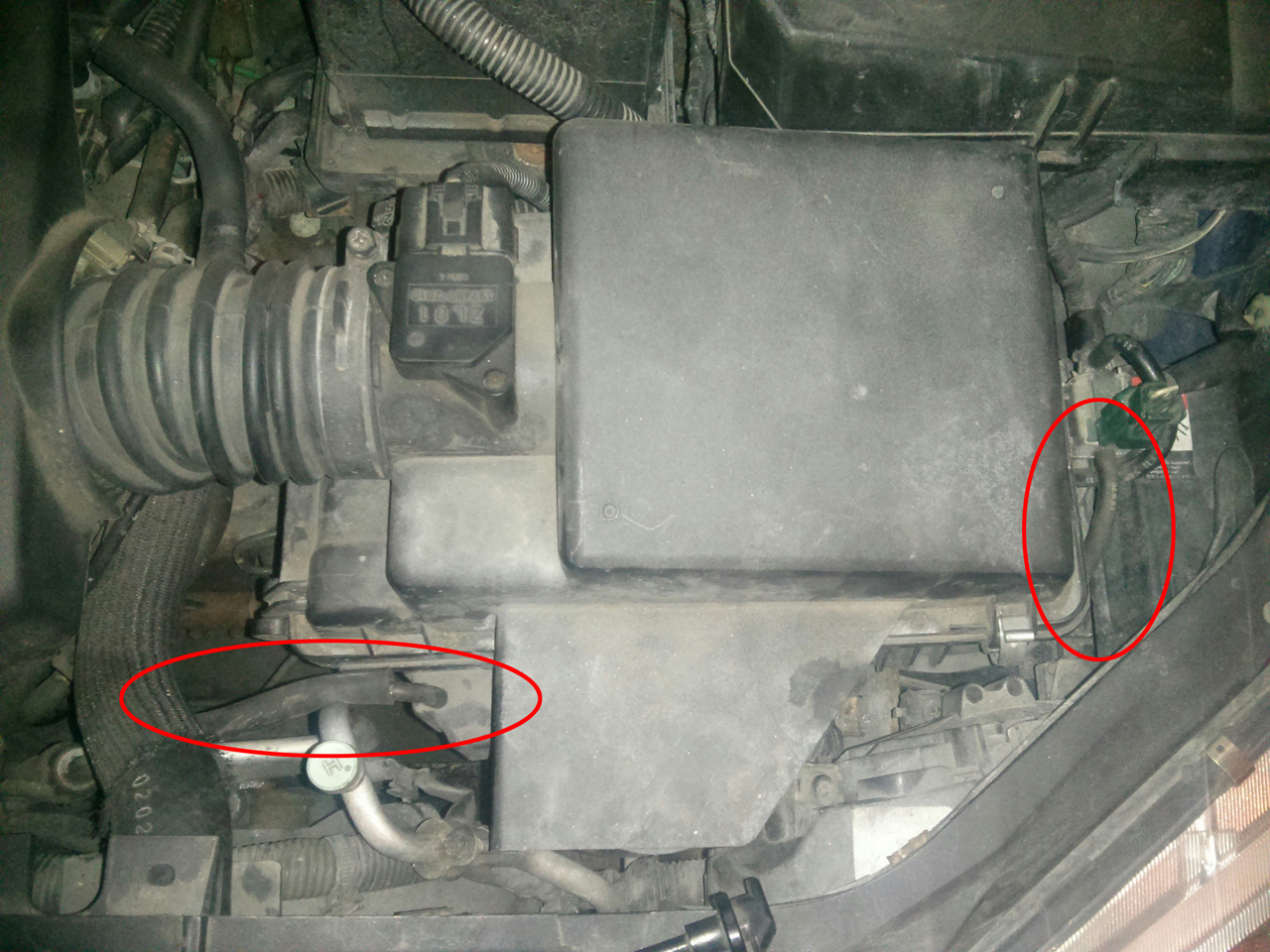

Broda a w M6 2.3 nie jest jeszcze taki cienki przewód chyba podciśnienia, który w seryjnym dolocie jest gdzieś pod filtrem od strony błotnika?

No to są identyczne

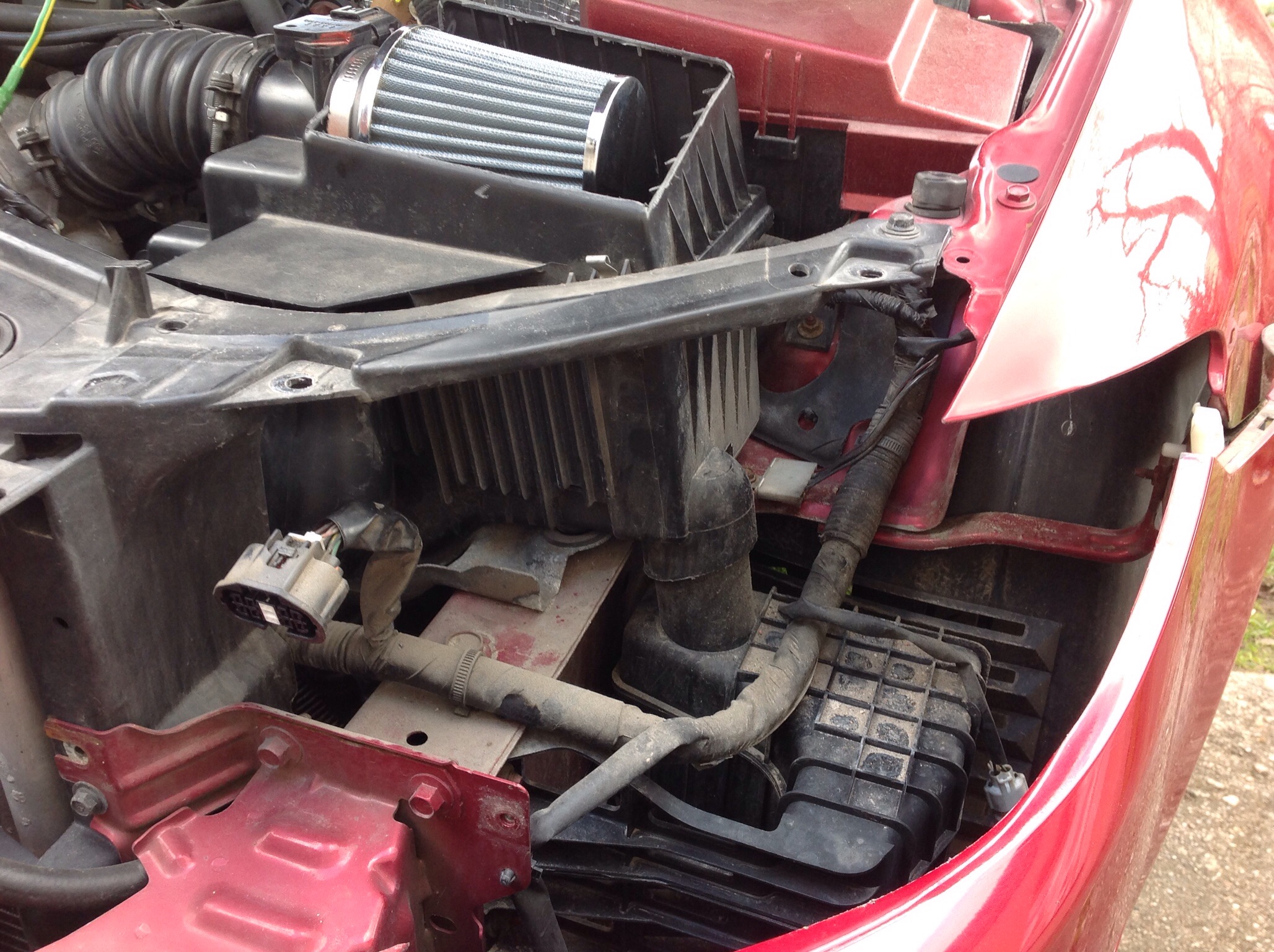

wiec brakuje podlaczenia do tego zielonego czujnika po prawej stronie, jak go odlacze nic się nie dzieje, obroty nie świrują , nie świeci się check engine. Od tego czujnika idzie wężyk który wchodzi w obudowę filtra (kolejny czujnik?) i wychodzi z drugiej strony, jak go odpinam też sie nic nie dzieje, ten wężyk zasysa powietrze. Przejechałem się kawałek z odłączonymi tymi rzeczami i niby wszystko OK ale czy na dłuższą mete będzie dobrze? Za co ten czujnik/wężyk odpowiada?
To właśnie o tym pisałem i kolega Broda napisał co możesz zrobić.
Dokladnie w wersiach usa tego niema,na bank mozna to zaslepic
