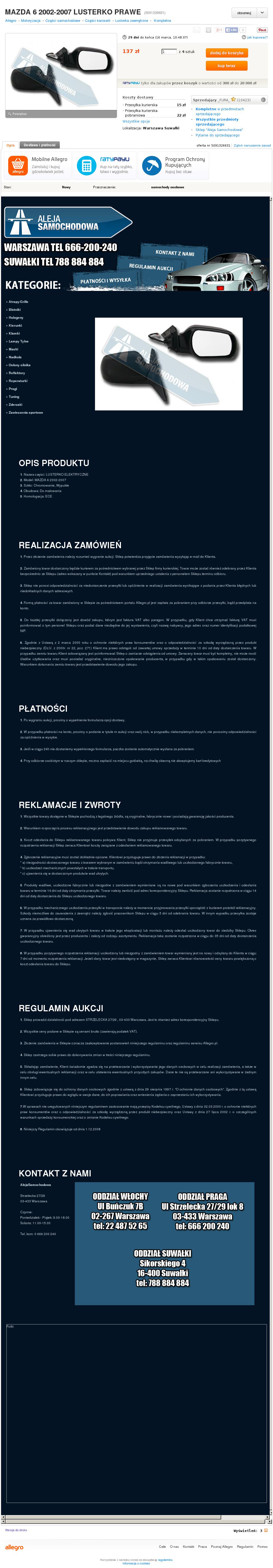

Tak się złożyło że jakiś przyjemniaczek zmobilizował mnie do zajęcia się sprawą lusterek poprzez urwanie jednego z nich. Zostało wręcz zmasakrowane a na obudowie która leżała pod autem widoczne zostały wyraźne ślady obuwia. Na szczęście ucierpiało tylko lusterko, ale i tak chciałem wymienić na składane. brodaM6 orientujesz się może czy jak kupię lusterka od wersji EU to będą pasowały? Pytam m.in. pod kątem podgrzewania, ale przede wszystkim mocowań i kostki.
Na aukcji znalazłem coś takiego – http://allegro.pl/mazda-6-2002-2007-lus ... 26631.html

Nigdy nie wymieniłem lusterka sam wkład mam od eu i pasuje reszta tez powinna ,za dużo by przerabiać w fabrykach musieli
