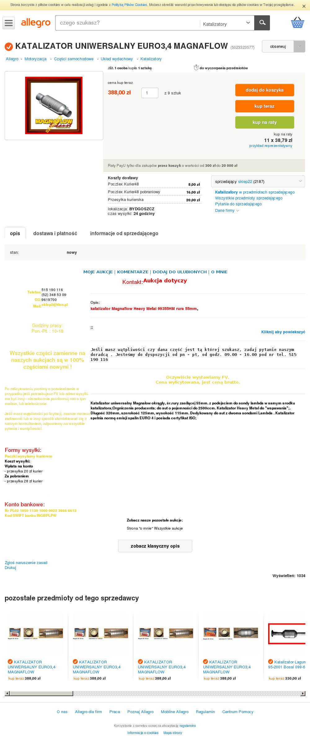

ja kupiłem:
katalizator Magnaflow Heavy Metal 99355HM rura 55mm
http://allegro.pl/katalizator-uniwersalny-euro3-4-magnaflow-i5023323577.html
do mojego 1.8 przedliftem pasował, za resztę nie jestem w stanie nic powiedzieć
