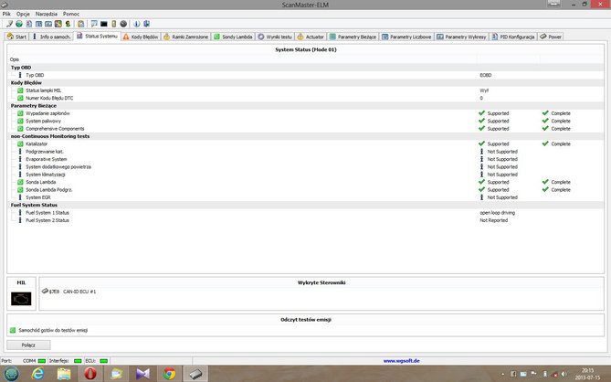

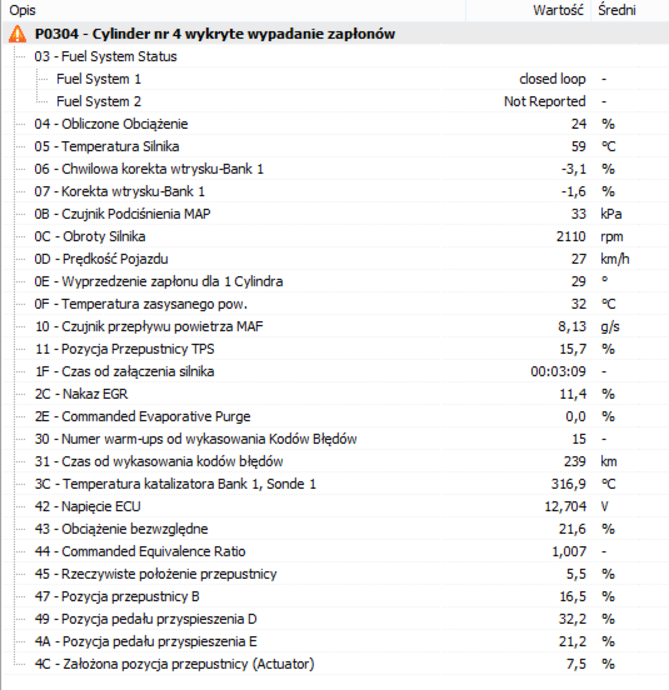

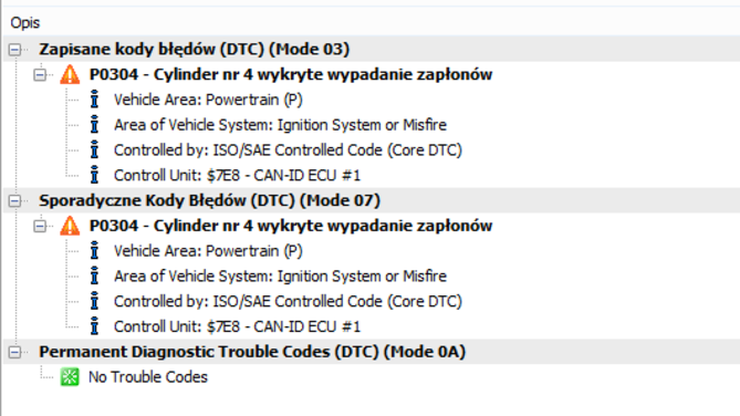

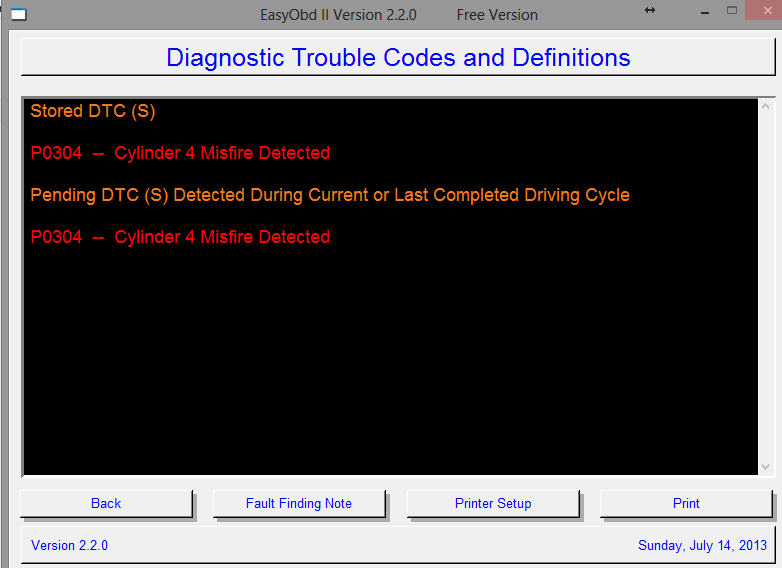

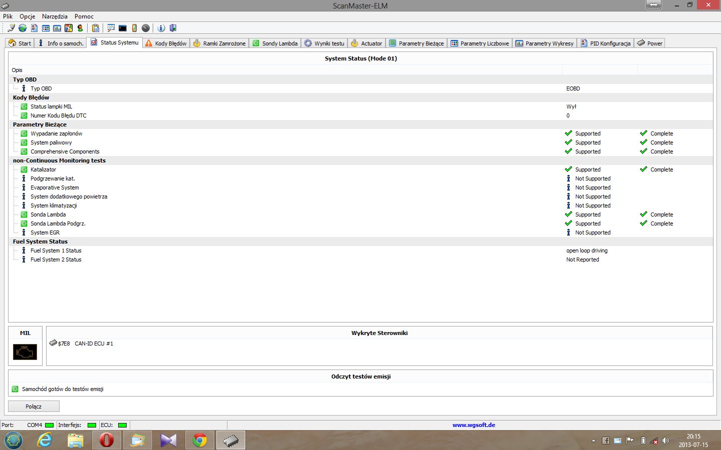

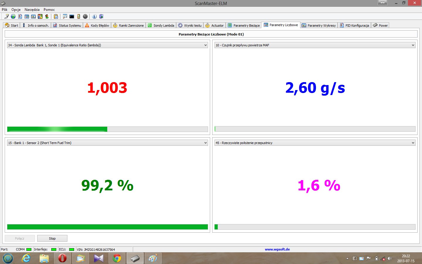

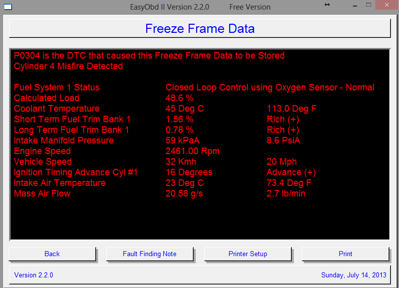

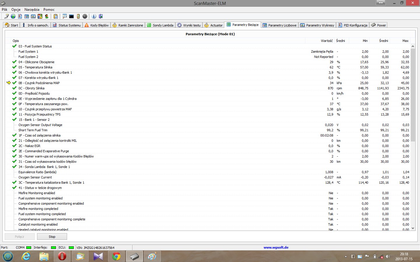

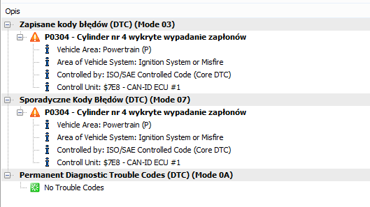

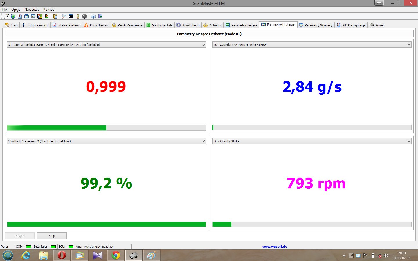

W załączniku screeny odczytanych informacji z kompa.

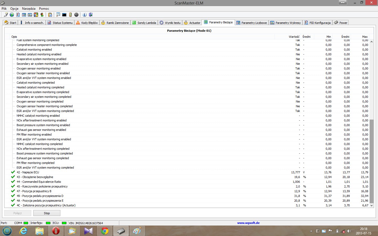

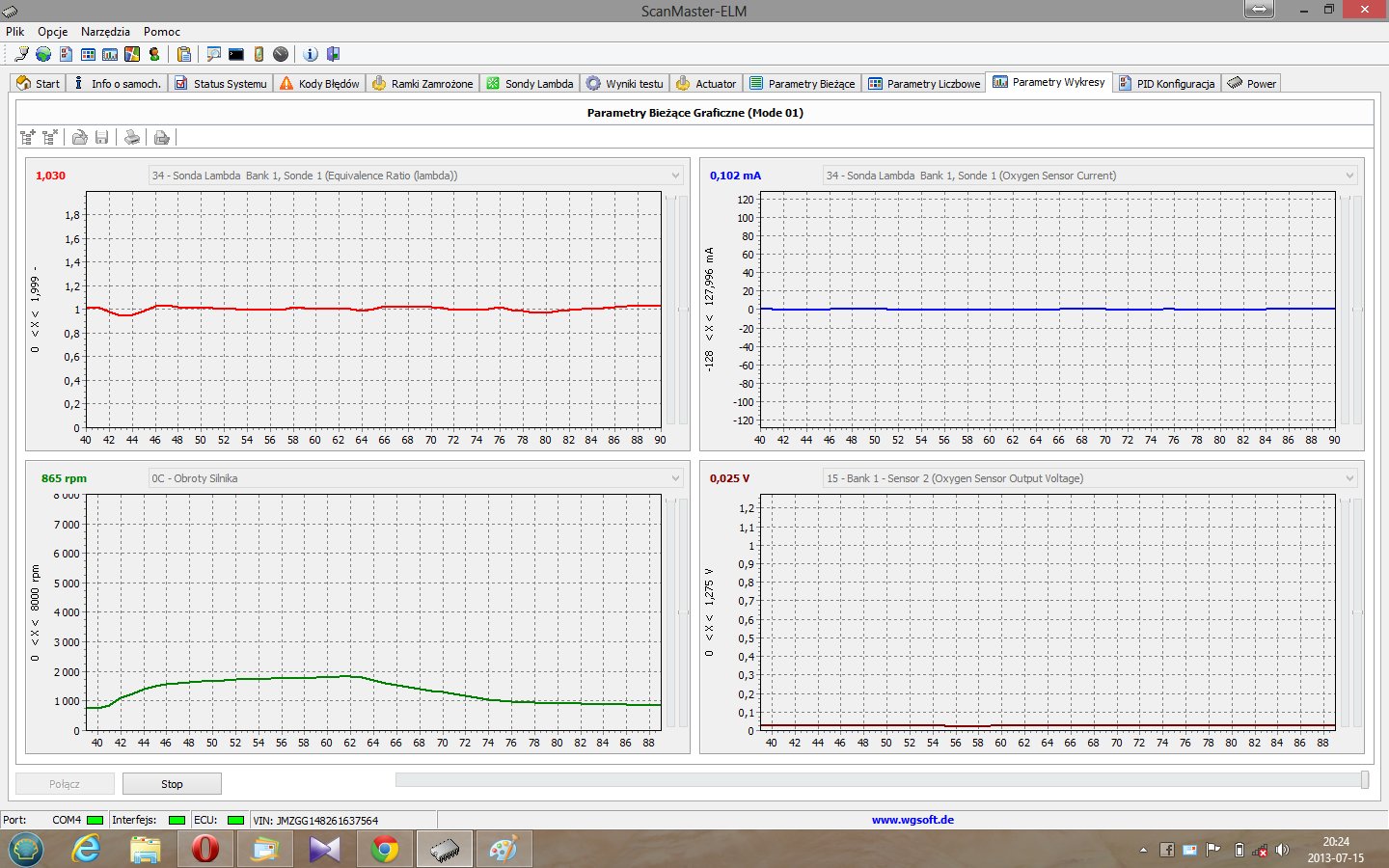

Ponownie odczytałem dane z komputera. Zamieszczam screeny.
Macie jakieś pomysły co może być nie tak?
