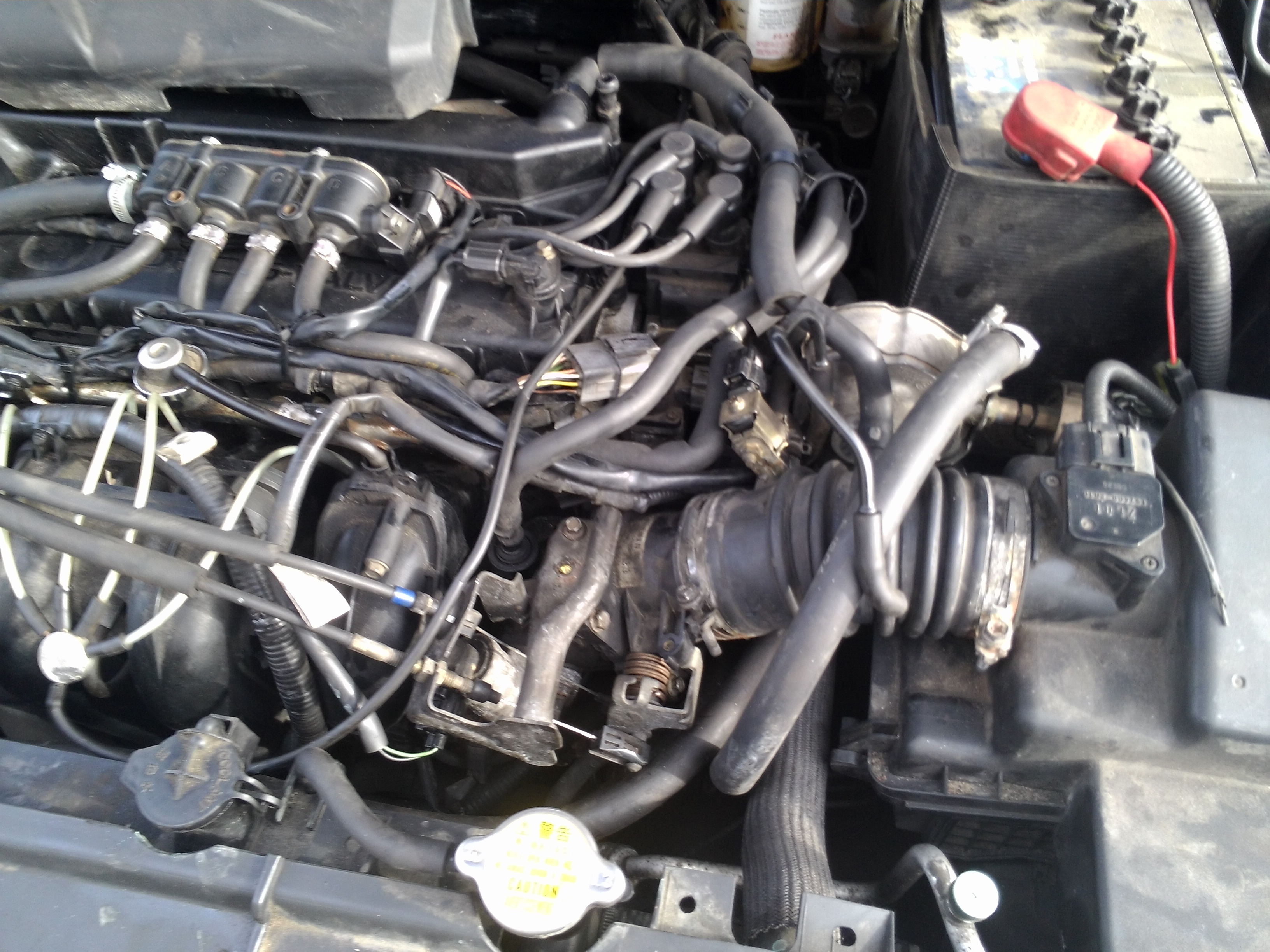

Postprzez lulek35 » 30 wrz 2012, 18:13
Dobrzyn 4 wypowiedzi wyzej jest napisane co robilem...
Dzis chyba znalazlem przyczyne...nie wpielismy gdzies jakiegos podcisnienia....tylko za cholere nie wiem gdzie go wpiac:(...... A obroty wariuja teraz od 0 do 2tys.
Od: 21 wrz 2012, 15:30
Posty: 37
Auto: Mazda 6 1.8 dohc 16V 2003r kombi + LPG
Postprzez mucha2005 » 30 wrz 2012, 19:26
Wrzuć jakąś fotkę to może będzie łatwiej zlokalizować :)

Postprzez lulek35 » 1 paź 2012, 08:47
Na zdjeciu koncowka przewodu lezy na rurze od filtra. Natomiast wychodzi ona z tego elektrozaworu (chyba?) co w moim przypadku znajduje sie przy reduktorze od gazu (zloty kolor)
Dopisano 1 paź 2012, 23:37:
Znalazlem...pod przepustnica..i chodzi juz dobrze:)
Tylko jeszcze przed tym zabiegiem wyskoczyl mi jakis blad , domyslam sie ze przez te niepodlaczone podcisnienie...
