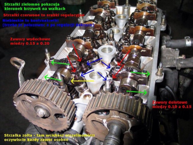

Postprzez brodaM6 » 28 kwi 2014, 19:27
Jak sie dokopiesz to wrzuć na forum, jak nie problem. A propo w jakiej kolejność regulujemy zawory ??

Postprzez brodaM6 » 29 kwi 2014, 08:09
Myślałem o bardziej szczegółowej informacji ,co sie z czy je ,będę robił to pierwszy raz w życiu znalazłem cos takiego inny silnik choć trochę podobny

Postprzez brodaM6 » 29 kwi 2014, 11:05
Tak po angielsku ,a jak zaczynasz tłumaczyć w translatorze to wychodzą szopki ,szklanek wyjmował nie będę ,luzy to pestka ale nie za pierwszym razem :P tym bardziej ze sie tego nie robiło ,jak to mówią nie ma żeczy nie możliwych są trudne do zrobienia . No i trzeba mieć czym i gdzie .

Postprzez siemek55 » 29 kwi 2014, 11:32
BrodaM6, głowy nie dam, ale prezentowane przez ciebie u góry zdjęcie to diesel. a ty masz benzynę. A to już zupełnie inna bajka. U nas nie ma kowadełka ze śrubą regulacyjną.

Postprzez brodaM6 » 29 kwi 2014, 15:36
Jakby były hydrauliczne to czy by sie same nie regulowały ?, uszczelkę niektórzy wkładali starą . Nie jest to takie straszne ,od rozrządu to tylko obudowę zdjąć tak mi sie wydaje ,a do regulacj klucz i szczelinomierz. A fotka silnika to od Hondy CRX ED 9 kształty mi naszego przypominał :P .
