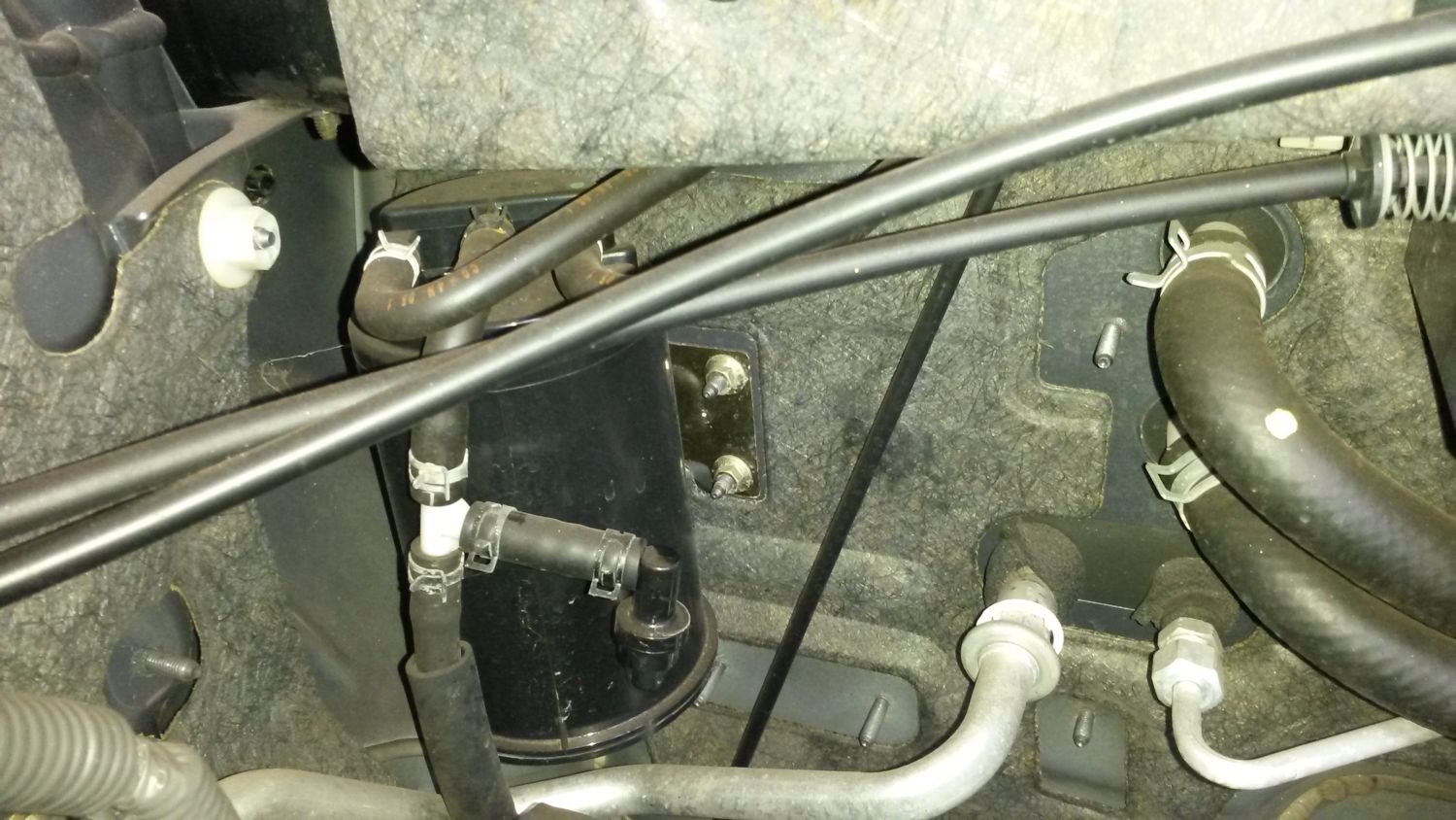

Postprzez cisiel1981 » 8 wrz 2014, 14:46
Skoro wszyscy jednoznacznie piszą iż nasze madzie mają filtr w baku, to wytłumaczcie mi co to jest ?

Postprzez leonidsas » 8 wrz 2014, 18:48
mam inny silnik ale według mnie to evap canister odpowiedzialny za odpowietrzanie par paliwa

Postprzez cisiel1981 » 9 wrz 2014, 13:56
Dziękuję za odpowiedz, prawdopodobnie to właśnie to.

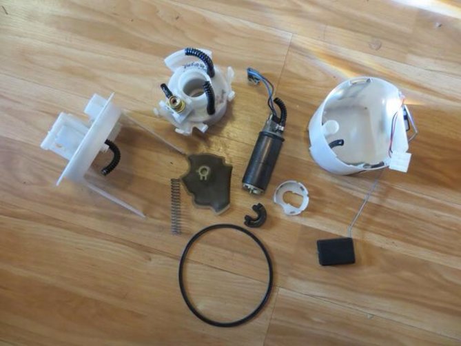

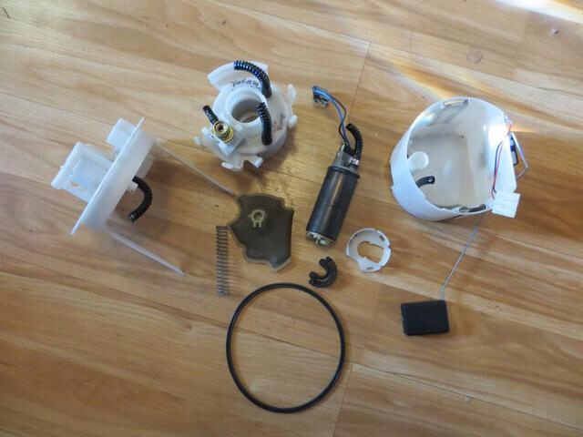

Postprzez brodaM6 » 9 mar 2015, 07:09
Jest w baku na pompie w 2.3 filtr i nie wyglada jak ten z linków ,tak wyglada w A-specu 2.3 viewtopic.php?f=411&t=178705
Od: 16 kwi 2012, 17:42
Posty: 2363 (12/26)

Postprzez andryjan » 9 mar 2015, 07:16
brodaM6 napisał(a):Jest w baku na pompie w 2.3 filtr i nie wyglada jak ten z linków
Dzięki za potwierdzenie, że filtr na pewno jednak jest. Zmartwiłeś mnie trochę, że to nie na tak wygląda. Znalazłem w 2 sklepach i wygląda tak samo. Możesz dać namiary albo opisać jak powinno wyglądać? :).
Swoją drogą zastanawiam się czy na tych stronach może być błąd obrazkowy? (dla innych silników te filtry wyglądają podobnie).

Postprzez brodaM6 » 9 mar 2015, 07:19
Trzeba pompę rozebrać tak jest w wersjach USA ,może w europach jest tak samo ,wiesz na co patrzeć <co?>

Postprzez andryjan » 9 mar 2015, 07:27
brodaM6 napisał(a):Trzeba pompę rozebrać tak jest w wersjach USA ,może w europach jest tak samo ,wiesz na co patrzeć <co?>
Dzięki za manual. Zlecę robotę mechanikowi przy okazji innej naprawy, ale nakieruję już go co i jak. Z tego co widzę na zdjęciu mamy tutaj do czynienia z tym sitkiem na środku zdjęcia, czy się mylę?. Myślisz, że wystarczy sitko przeczyścić?. Nie wiem czy nowe można kupić?. Ciekawe właśnie czy Europejczyki mają tak samo i dlaczego na tych stronach podają zupełnie coś innego? :/

Postprzez brodaM6 » 9 mar 2015, 07:33
Wyglada jak sitko można spróbować wyczyść ,chyba można kupić choć ręki nie dam
