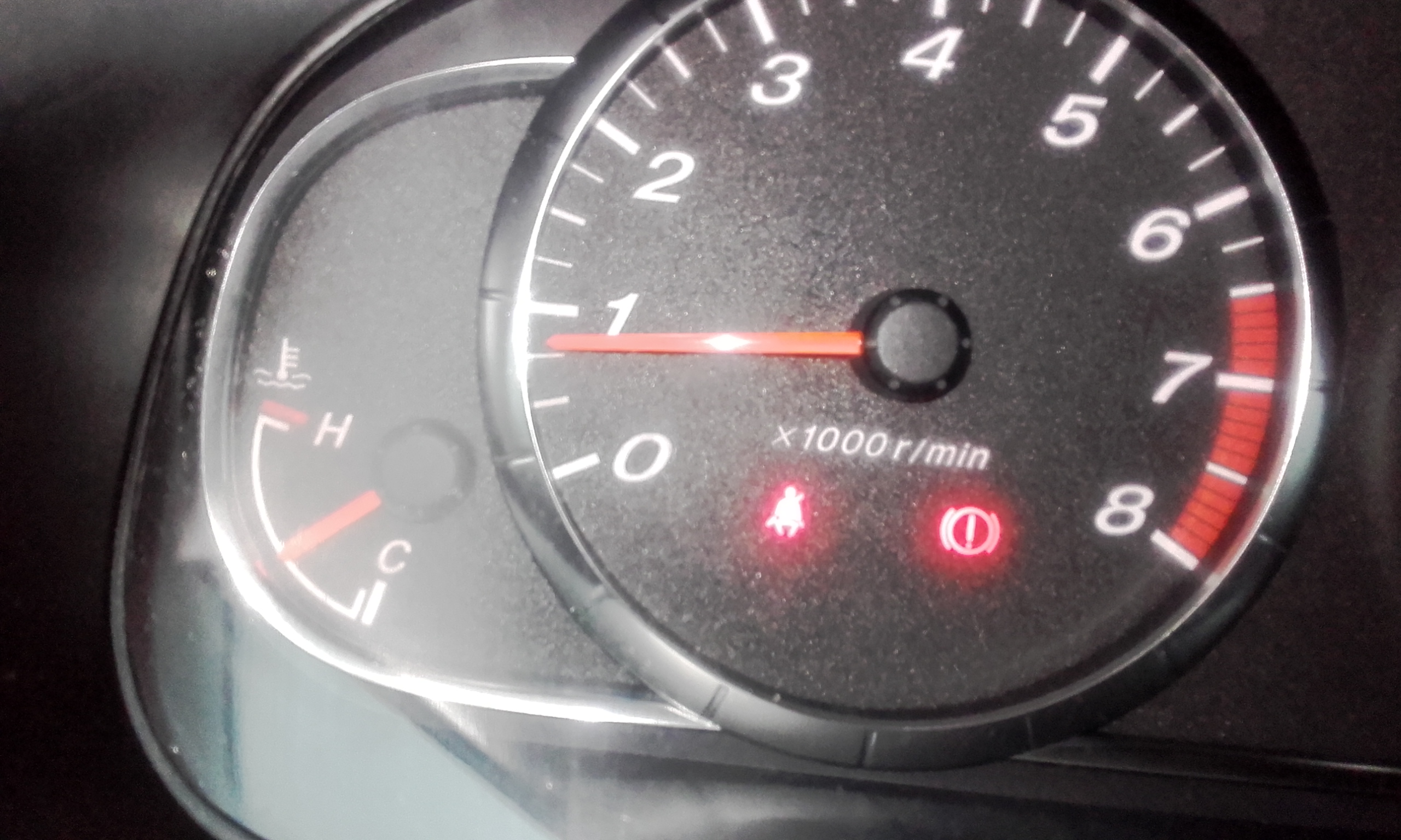

Po ostygnięciu samochodu jeszcze raz go wypróbowałem i po przejechaniu nie więcej niż 1km sprawdziłem przewód wchodzący do chłodnicy i okazał się dosyć ciepły. Wcześniej po tak krótkiej jeździe nie było szans na jakiś ruch wskazówki. Załączam zdjęcie na jakim poziomie jest już duży obieg – może ktoś mądrzejszy powie czy prawidłowo ;–)

Tak więc sam już nie wiem. Jestem i tak zdecydowany na wymianę płynu w układzie, bo patrząc na filtry i przepustnicę to mam go od nowości. Spróbuję jeszcze w trasie zobaczyć co się dzieje. Istnieje możliwość, że termostat się zacina ? Tak myślę, że skoro już go kupiłem to może go wymienię na nowy.
