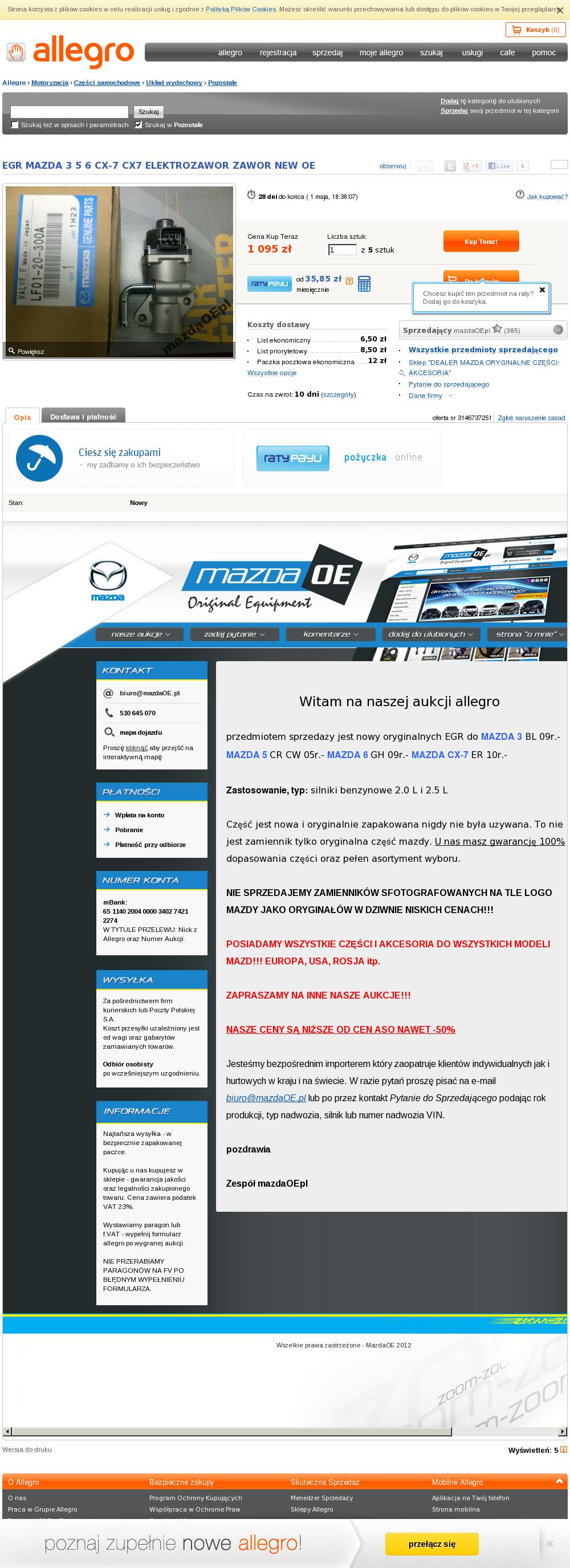

Moglby ktos wrzucic fote? Za cholere nie moge tego zlokalizowac. Wykrecilem EGR http://allegro.pl/egr-mazda-3-5-6-cx-7- ... 37251.html myslac, ze to wlasnie krokowiec i dupa:P

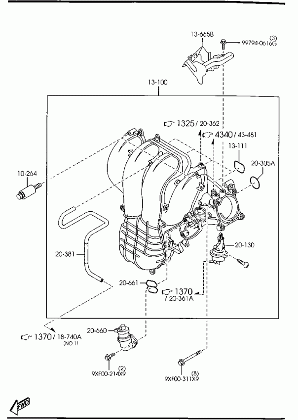

przepustnica złożona prawidłowo ( mam te plastikową z czujnikiem położenia) nie ma na niej krokowego żadnego. gdzie szukać tego regulatora bo pewno nie na przepustnicy

Postprzez misiek89 » 6 kwi 2013, 13:30
20-660 to silniczek krokowy jest tuż za przepustnicą

Postprzez qweerty » 7 kwi 2013, 12:40
miesiek to zdjecie tyczy sie polifta ?
Od: 21 lip 2012, 20:23
Posty: 116
Auto: Mazda 6 1.8 120KM 2006 Hatchback LPG
Postprzez misiek89 » 7 kwi 2013, 14:51
To jest do przed fl po fl jest już przepustnica sterowana elektronicznie
Od: 27 sty 2012, 21:30
Posty: 509 (0/3)
Skąd: Wawa/Zmc
Auto: A4 1,8tQ
Postprzez qweerty » 7 kwi 2013, 19:47
No i rozumiem, ze jak jest przepustnica elektroniczna to brak jest silnika krokowego ?
Posty: 116
Postprzez sony1966 » 7 kwi 2013, 22:19
Tak
