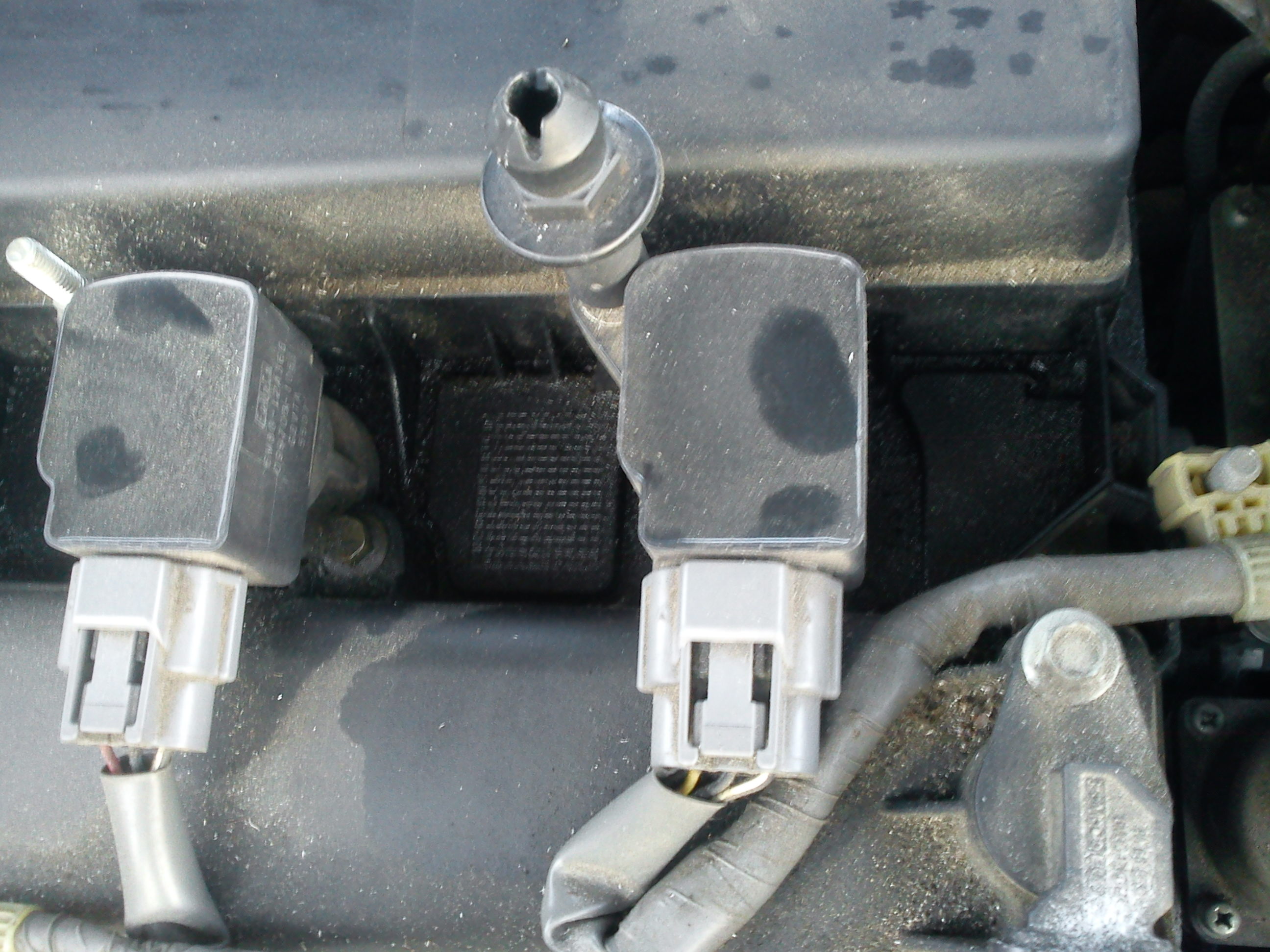

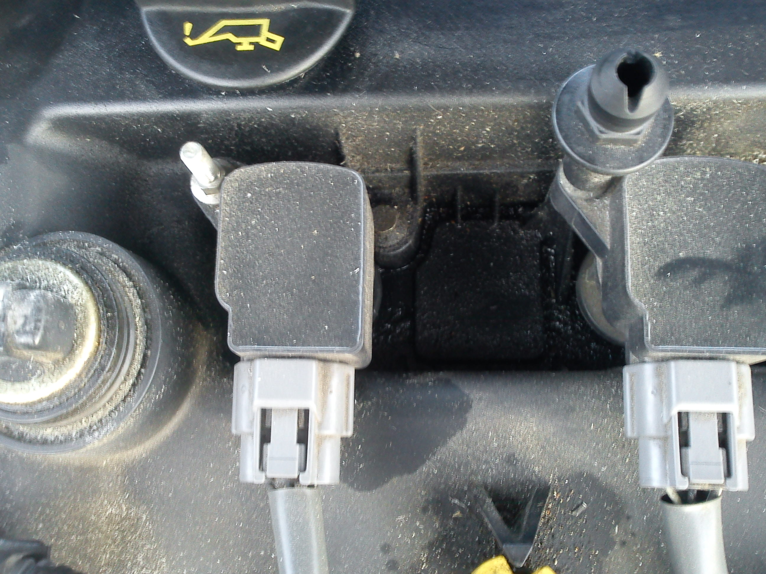

OK, wracając do mojego przypadku. Dzisiaj przyjrzałem się troszkę bliżej i muszę przyznać, że nieco skłamałem pisząc:
Auto nie dymi, spod auta nie kapie, silnik czysty. Oleju nie widać też w zbiorniku z cieczą chłodzącą.
Od razu po zgaszeniu silnika i odkręceniu korka/wyjęciu bagnetu z komory wydostaje się dym. Nie jakiś gęsty czy też ciemny, więc nie wiem czy jest się czym przejmować. Po zdjęciu osłony silnika natomiast między cewkami jest bardzo urąbane olejem (fotka poniżej). Czy to wnosi coś nowego w temacie?

na koniec jeszcze bardzo głupie pytanie: olej dolewam przez otwór z korkiem o symbolu żółtej konewki? pytam, ponieważ jak w takim tempie mi go ubywa to zastanawiać zacząłem się nawet czy na pewno wlewam go do silnika <glupek2>
