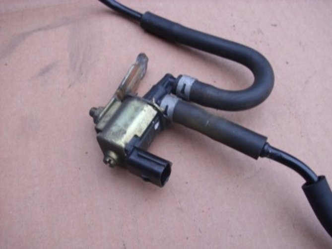

Tadziol napewno w eu nie ma purge vavele seloid ,ja w poliftach widziałem w 2.0 ni chyba ze to nie to ,a wyglada tak i nazywa sie elektrozawor par paliwa i podłączony jest tak jak u mnie w a specu w te same miejsca
Kolega matthies wczoraj podawał mi loga i ma 2.7 g/s ,tylko nie wiem jak bardzo był silnik rozgrzany :)
Wersja Eu
Wersja Us

brodaM6 napisał(a):Tadziol napewno w eu nie ma purge vavele seloid
Może Tadziol miał na myśli, że w EU się nie psują z doświadczenia?.
Właśnie taki sam mój zaworek pokazałem na 1 stronie w tym wątku. Wypiąłem go, wypsikałem środkiem do czyszczenia. Dmuchając w niego jest zamknięty, ale nie mam pewności czy prawidłowo działa pod napięciem.
Zwracałem też uwagę (również przy jeździe na Pb) czy podczas odkręcania korka wlewu paliwa mam charakterystyczne syczenie, to stwierdzam, że nie występuje za bardzo (przynajmniej obecnie). Może teraz nie ma prawa występować, bo nie lato, bo nie ma wysokich temperatur (nie wiem czy dobrze myślę)?.
Poza tym czy przy zasilaniu LPG usterka tego zaworka mogła by być przyczyną błędu P2187?. Czy też należy to wykluczyć, bo jesteśmy poza układem benzynowym?.

Postprzez brodaM6 » 15 kwi 2015, 09:35
Podłącz go na krótko bo tam tylko idzie plus i minus ,i zobaczysz czy sie otwiera i zamyka za każdym razem
