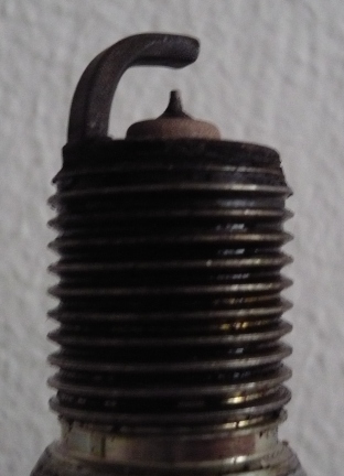

Ok zabrałem się do wymiany. Wymieniłem na razie jedną świeczkę, dalszej wymiany zaniechałem bo jestem bardzo niezadowolony wyglądem starej świecy. W załączniku zdjęcie.
Stara świeca:
– gwint czarny
– elektrody suchutkie, brązowawe
Dodam, że silnik przed wymianą (i po wymianie tej jednej, bo przejechałem się zobaczyć czy wszystko ok) pracuje bez zmian. Jak zawsze równiutko, jest dynamiczny, nie dławi się i nie przerywa, kolor spalin w normie. Oleju tez nie chyba bierze dużo (jak na ten silnik, któremu się to zdarza), przez 12 000 km od ostatniej wymiany dolałem łącznie około 1 litra oleju...
I teraz nie wiem – nie przejmować się takimi świeczkami i wymienić resztę? Bo rozumiem, że gdyby poszły np uszczelka pod głowicą, albo pierścienie tłokowe to by było mnóstwo innych objawów?
Sama wymiana tej świeczki przebiegła całkiem gładko, chociaż fajkę od przewodu WN naprawdę ciężko zdjąć. Silnik był zimny (stał od wczoraj) i świeca wykręciła się lekko. Nową świeczkę dokręciłem mocno z wyczuciem (na opakowaniu było 1/2 do 2/3 obrotu, ale nie było szans aby aż tyle przekręcić świece. 1/4 obrotu max). Ale był tez mały incydent :) Po przykręceniu nowej świeczki (klucz grzechotka z przedłużka i nasadka do świec) nasadka do świec została w gnieździe. A ja nie byłem w posiadaniu na tyle wąskich szczypiec, aby je wyciągnąć, więc musiałem udać się do sklepu po szczypce (bagatela 0,99zł w Carrefourze, chyba jakiś błąd w systemie cen). Po wyjęciu nasadki na świecy została gumka z tej nasadki – więc świecę spowrotem wykręciłem i przykręciłem nasadką bez gumki i viola.
Natomiast – jak interpretować wygląd starej świecy? Podejmować jaieś krotki?

Postprzez Enduro » 5 sty 2013, 16:41
LEM napisał(a):..
1. – jak interpretować wygląd starej świecy?
2.Podejmować jaieś krotki?
1. wg mnie wsio w normie.
2. tak, wymien je na nowe.
